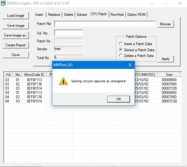

Всем привет!
Плата Asus X99-A, если я сделаю мод биос с анлоком турбо буста и зашью его программатором, система запуститься ?
Просто там биос подписан или защищён, после удаления микрокода 06F2 и сохранения билда, вижу следующее сообщение:
"Saving secure capsule as unsigned"
bios.jpg [ 71.82 КБ | Просмотров: 904 ]
PS. Обычными средствами Asus такой билд естественно не зашить, только программатор.
Регистрация: 22.12.2012
Имея программатор, вам религия запрещает попробовать?
Дело в том, что платы пока нет, вот и интересуюсь. Мод биос заранее сделал, оригинальный билд скачал с оф. сайта.
У нас тоже нет этой платы что бы протестировать ваш модбиос. :-)
