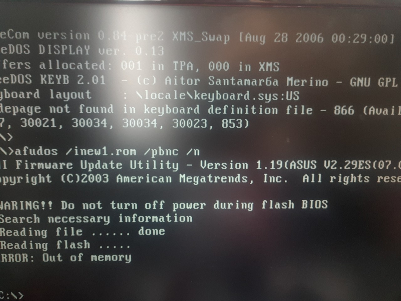

Регистрация: 23.04.2019
Попробовал прошить биос способом из темы выше бьет ошибку. Подскажите, что сделать? как перепрошить?
viber image 2019-05-12 , 17.32.12.jpg [ 184.94 КБ | Просмотров: 3258 ]

Greh40 так на платах Асус можно же стандартным прошивальщиком из-под биоса прошить (ez flash).

К сожалению проверят какой биос и не дает не родным шить. Вот и извращаюсь из под доса. Попытка прошить SEшку на PRO

Greh40
я короче попробовал провести эксперимент накатив биос от P6T для своей P6T SE и..... точно такая же ошибка "out of memory" как у вас.
Может плохо гуглил, но решения не нашел - AFUDOS тоже инженерной версии как и было сказано по инструкции.

Регистрация: 25.03.2012
разобрался, создавать флешку для доса надо с помощью утилиты от HP
делал по этой ссылке
http://tro.net.ua/main/soft/item/%D1%81 ... D0%B8.html
после чего все успешно обновляется,
каким чудом народ с помощью руфуса все успешно делал - я хз)) Может все из-за винды 10
p.s. если во время создания от HP выскочит ошибка device media is write protected hp usb
то решение проблемы здесь
https://www.youtube.com/watch?v=NidagvFl5kI
после форматирования просто копировал на флешку файлы для доса, которые есть в первой ссылке. и затем уже копировал афудос с биосом
команда
afu236u /ip6t.rom /pbnc /n
