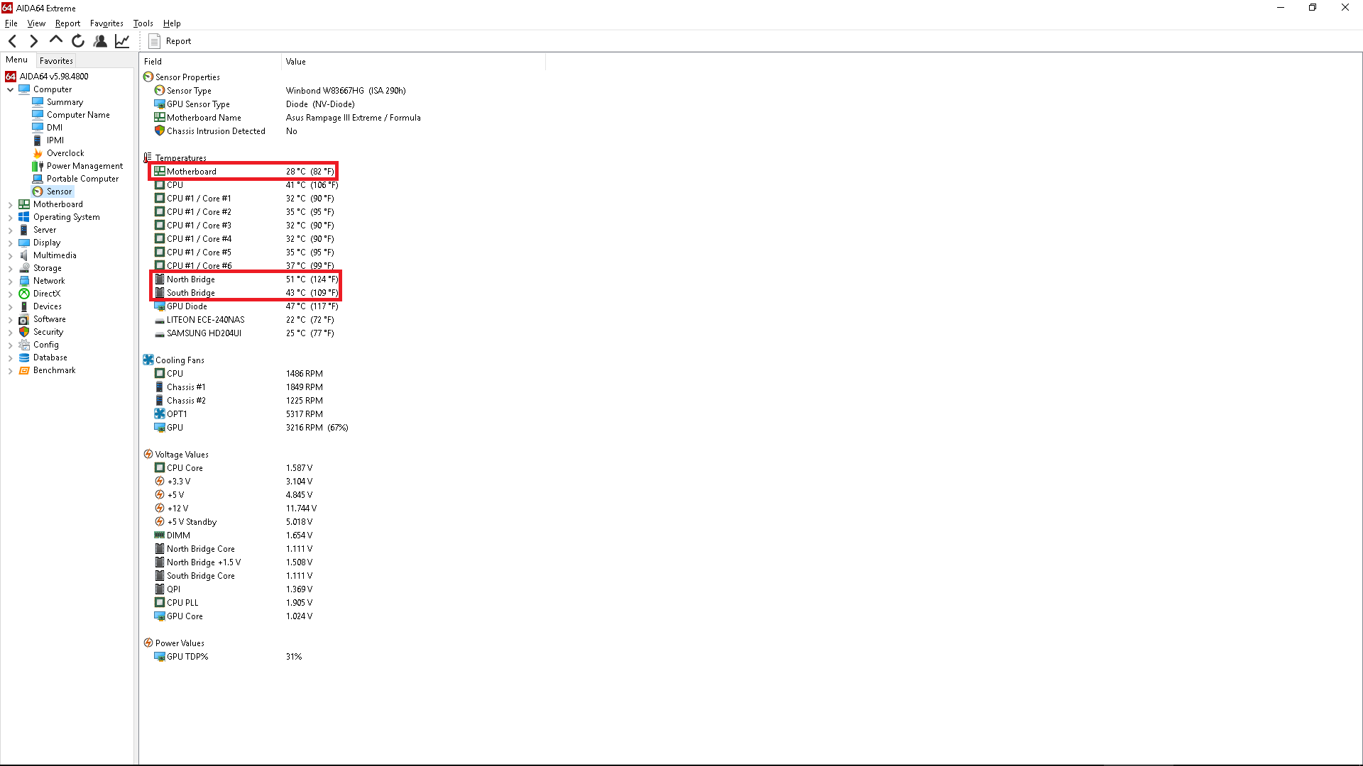

Harbinger писал(а):
держится в тех же 37-38-39
если что, у тя на скрине(биосовском) не температура серверника -> NB(ака x58 чипсета куда ты вентиль примастачил) а какого-то места(cм. мануал к своей мамане) на материнкe->MB.

Harbinger Датчик этот стоит вроде возле задней нижней части (возле слотов расширения), примерно между 2 и 3 ПСИех16, возле мультиконтроллера, т. к. завязан на него.

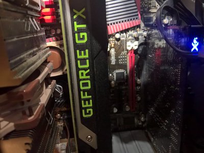

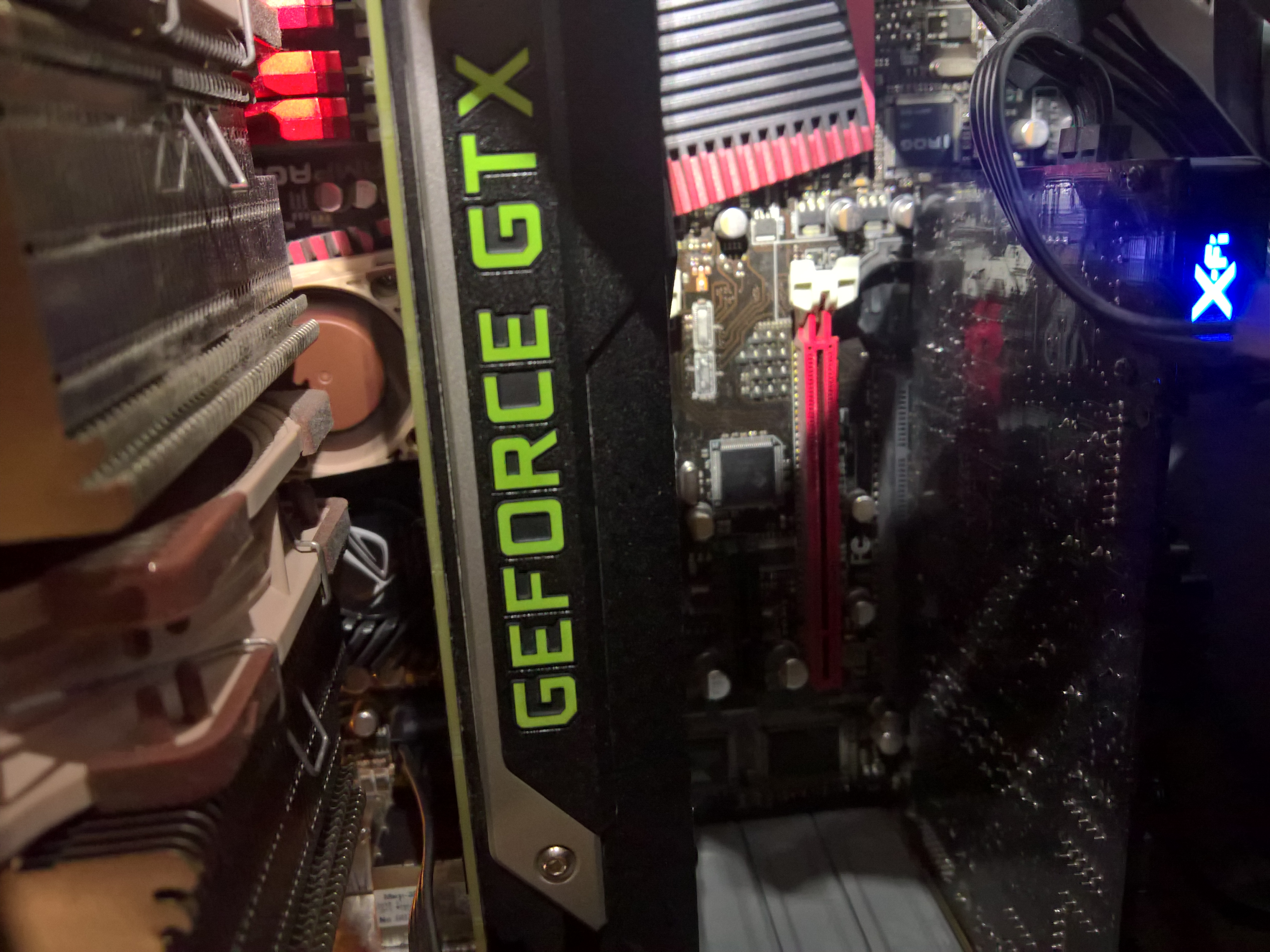

Регистрация: 13.04.2019
Тоже приделал такой же вентилятор на СО чипсета
Решил "воду" снять пока...
И да, датчик теператур MB (как написали выше) - не показывает температуру моста
Он находится ближе к VRM платы (по крайней мере у Rampag'ей)
Температура мостов выше намного, чем 30+ градусов
Без вентилятора там 75 в среднем

Temps.png [ 61.66 КБ | Просмотров: 1625 ]
RampageIIIExtreme.jpg [ 7.53 МБ | Просмотров: 1625 ]
