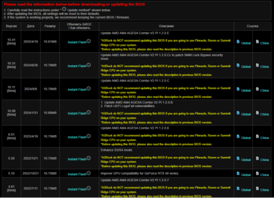

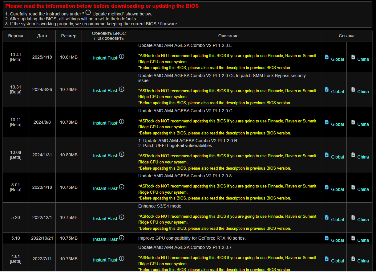

TheYo писал(а):
Если есть приписки после цифры, типа "..а", "..h", "..b" и тому подобные - это все бета версии
Не надо путат людей, у каждого производителя по разному. Просто надо читать описание каждой версии БИОСа, там и будет указано если это будет бета версия.
1.png [ 155.98 КБ | Просмотров: 1268 ]
2.png [ 106.38 КБ | Просмотров: 1268 ]
Регистрация: 30.04.2013
он никого не путает речь была про гигабайт,у них доп буква в конце как раз означает бета версию

Регистрация: 02.01.2006
Откуда: Клайпеда, Литва
Фото: 5
Remarc
Я как бы не зря приложил скрины. Не всегда с доп буквой бета версия. Мне Гига присылала отдельно БИОС с буквой (его на сайте нет), просто пытались решить проблему (они просто внесли изминения в него, там было по РГБ подсветке).
