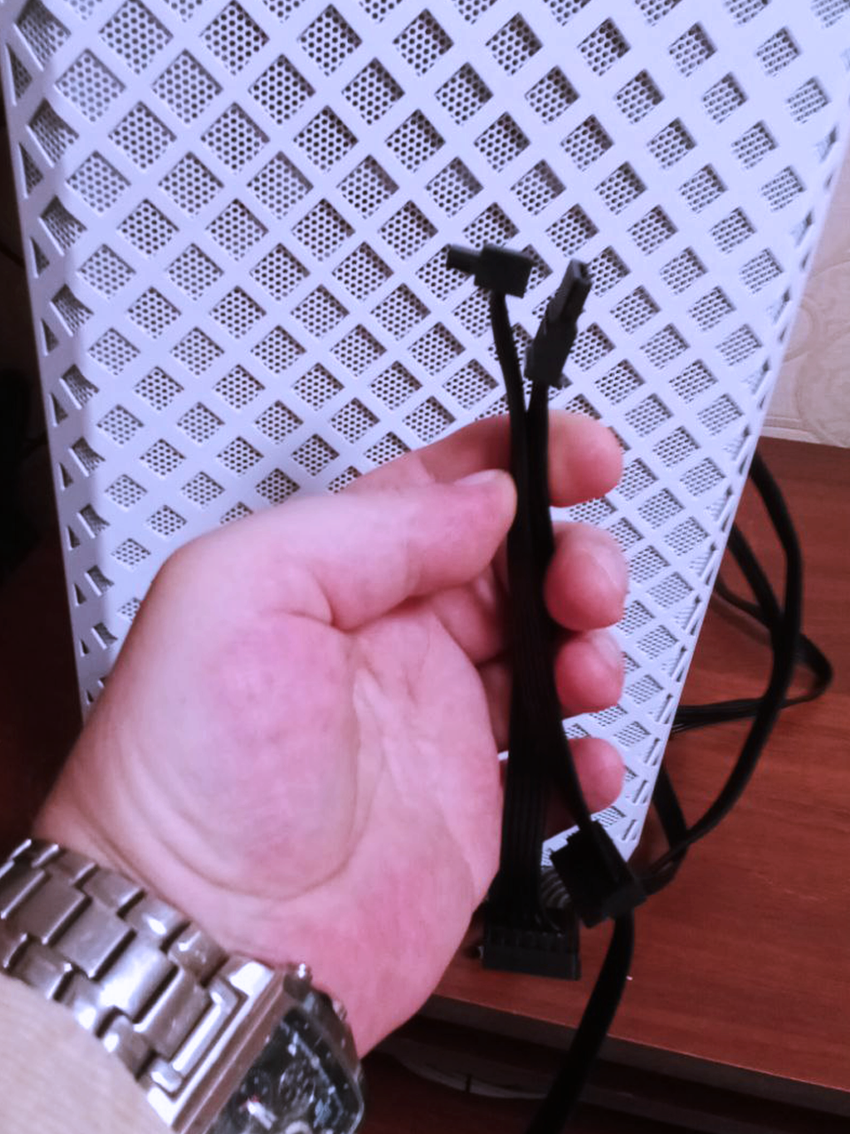

Проблема - не видит, в биос, ни один из подключенных дисков (их 4 - 2 SSD, 2HDD).
добрый день,
1) напрашивается проблема 3-го пина по питанию (3.3 вольта), хотя оно вроде как для крутящизся дисков
самое простое решение подключить питание через переходник питания сата-молекс, ну или замазать гомном 3-й пин
более подробно
https://www.instructables.com/How-to-Fix-the-33V-Pin-Issue-in-White-Label-Disks-/
2) отвалился сата котроллер (не хватает линий писай-е, что мало вероятно, но может быть - на каких-то матерях есть пермычька и/или при подключении в какието м2 - отваливаюца порты сата) или выключен
уефи-легаси вляиет только на возможность загрузки, а не на видимость
ну и конечно же попробовать подключить какой-то из работавших ранее дисков
R5 7600x,Bykski/MSI x670e Carbon/2x16Gb Pat.Venom@6400-30-37-37/AsRock PG 7900 XTX,Byksk/DQ-850-M-V2L/FI32U
Регистрация: 23.07.2022
Откуда: Урал
Фото: 10
Вопрос решил.
Комментарий dsevosty, натолкнул на мысль проверить ещё раз питание дисков,
подключил диски к ещё одному бп ("пускач" -использую для прокачки контура сжо) - и они заработали,
стал разбираться, выяснилось что я перепутал sata шлейфы, не знаю как это работает, но:
бп гигабайт (на 850W) шлейфы sata были подключены от TT (на 1050W),
подключил диски двумя родными гигабайтовскими и всё заработало,
решил проверить на других машинах (ещё на двух пк стоят Thermaltake Toughpower iRGB PLUS 1050W [PS-TPI-1050F2FDPx-1])
и шлейфы (ТТ) нормально работают.
Короче, шлейфы от ТТ нормально работают с бп ТТ, но не работают нормально с гигой, гигабайтовские шлейфы нормально работают и там, и там.
А внешне шлейфы абсолютно одинаковые, кроме первого(последнего?) разъёма, у ТТ он Г-образный, у гигабайта прямой:
photo_2025-09-08_11-47-13++.png [ 1.5 МБ | Просмотров: 2056 ]
Шлейф ТТ, подключенный к блоку гигабайт, запускал подсветку (поэтому я и решил, что всё работает), но не запускал ssd\hdd,
надеюсь все всё поняли :)

вобще подключять все надо только родными шлейфами, а то можно просто спалить устройства (ссд выгорают за 20 секунд), так как есть спецификация только на распиновку со стороны оборудования. а со стороны бп - делай што хошь. и по факту токо у низкобуджетных бп совпадает распиновка, а у "брэндов" как правило своя. так что повезло, щто не згорели, или в одних проводах есть 3.3в, а в других - нет
