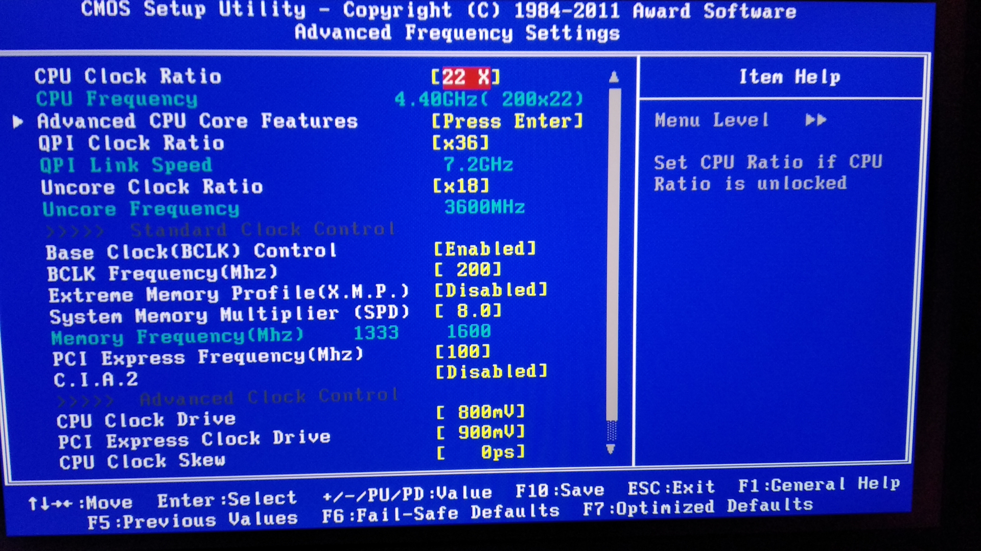

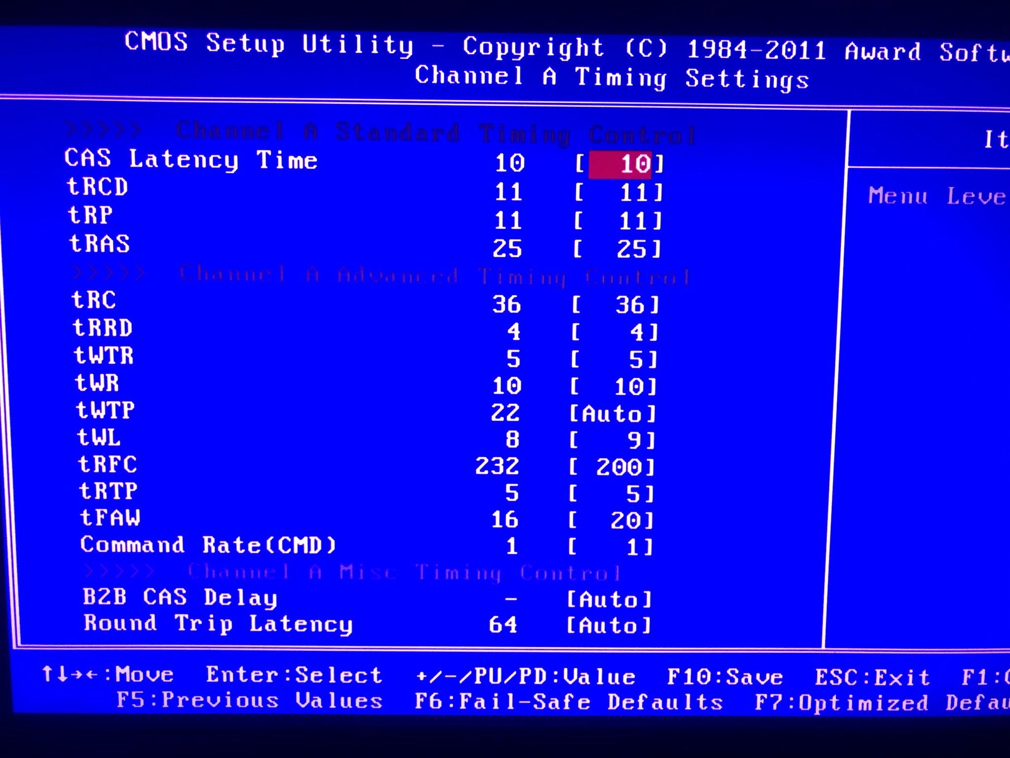

Все сделал по инструкции, один хрен 4,2 стабильно. 4,4 - вылет из программы после минуты работы Цинбенча.
IMG_20191015_160720.jpg [ 1.24 МБ | Просмотров: 1829 ]

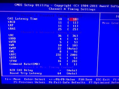

покаж до конца сделанное(одной картинки мало) + зачем XMP вырубил(оттуда можно тайминги брать(они слева будут видны, с права от авто) и вручную прописать, потом вырубать(я не вырубаю). + как вариант что ты прав(+ нет перегрева какого нить) - начинай снижать вольтаж(на проц) при 4.2 до того момента пока не будет вылетать синбенч. Кстати удобнее(повышать для 4.4 например/понижать для 4.2) прям из под винды с помощью EasyTune 6(см. обсуждение на пред странице), ну а потом забивать полученное уже в биос.

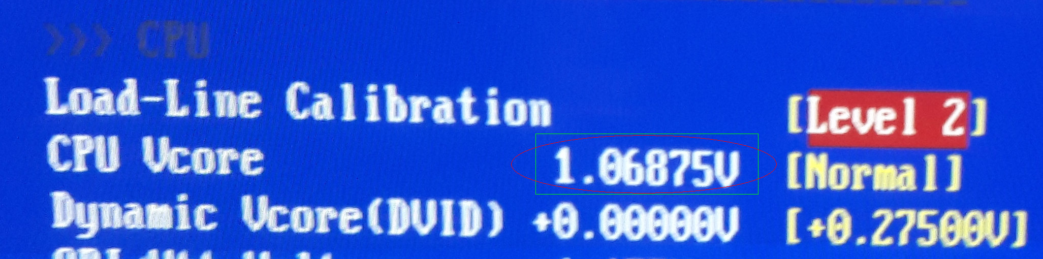

надо ещё отслеживать не меняется ли база к которой идёт этот+ ибо например у меня, она меняется от множителя на СPU + пользую я турбо буст или нет(я не пользую ибо у X56** только один-родной множитель, который может в турбобуст), соотв и результирующая вольтажа может быть разная при одинаковом плюсе.
DVID.jpg [ 246.82 КБ | Просмотров: 1623 ]
Регистрация: 27.06.2010
У меня вроде не прыгает, но надо последить.

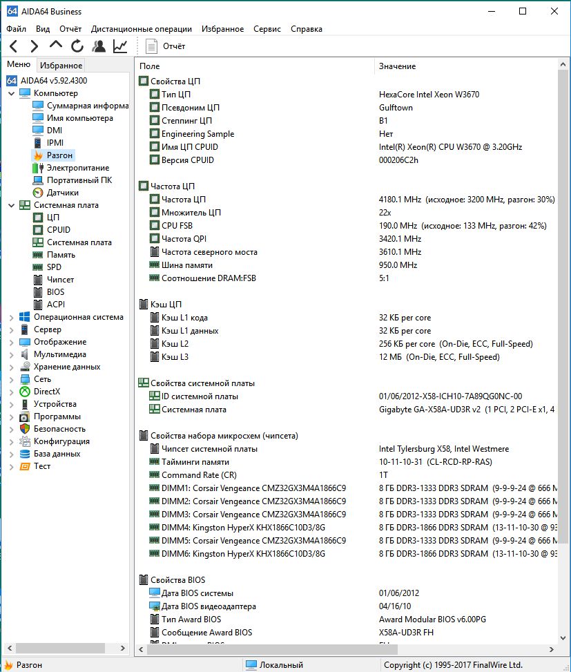

Появилась идея купить купить 6 планок по 8 гб или 6 планок по 16 гб, какие будут работать? материнка ud7 первая ревизия проц w3680.
По спекам интела он и память 1600 якобы не подерживает и всего 24гб но я думаю что тогда не было просто планок на 8 гб и 16
