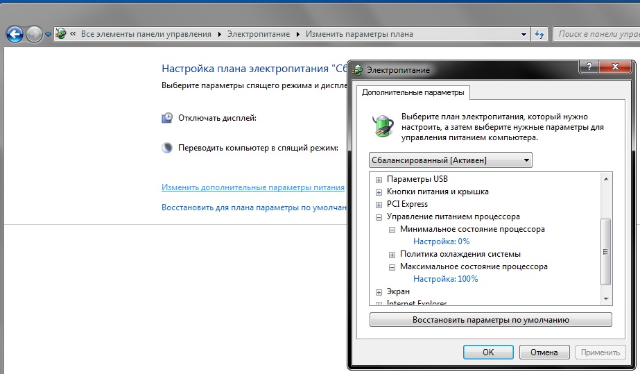

Регистрация: 08.08.2011
Откуда: Харьков
kuton писал(а):
У всех так же? если питание поставить на высокую производительность турбобуст как бы не работает?
Режим электропитания стоит "тонко" настаивать под ваши конкретные нужды. Если (на скрине) Минимальное состояние процессора поставить 100%, тогда Intel Speed Step не будет срабатывать. А если значение Максимальное состояние процессора изменить на 99% и меньше, то множитель не будет подниматься до максимального.
