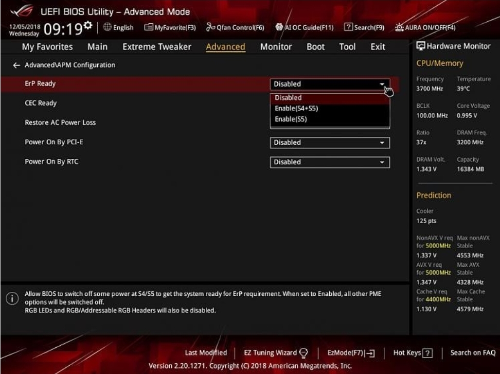

Ребят а как отключить всю подсветку когда компьютер выключен на платах Asus rog strix b850 ?

Всё-равно логотип на плате горит )) я уже стел и офф пребывал но он горит.
ErP Ready > Enable S4+S5

Capushon писал(а):
Как это повлияет на остальное, например зарядка телефона при выключенном ПК?
Включи и проверь.
Зарядку через определённые порты usb можно отдельно включить. Надо читать мануал.

Capushon
Мне желательно чтобы вообще отсутствовало питание всех USB при выключение!
S4+S5 и дело в шляпе.
Я видел сообщения, что даже в этом случае у кого-то периферия получала питание, но это скорее частные случаи.
