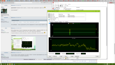

Всем добрый день! Скачет температура при сборке FX6350 + Sabertooh 990FX R2.0. Проц разогнан до 4.6 с напряжением 1.356 В. Раньше с таким сталкивался, думал во всём виноваты программы для мониторинга, но оказалось дело не в них. В чём может быть проблема?
И ещё посмотри на частоты максимум, минимум в HWmonitor. Чего это он так? :roll:
Дикие частоты процессора.png [ 895.35 КБ | Просмотров: 884 ]

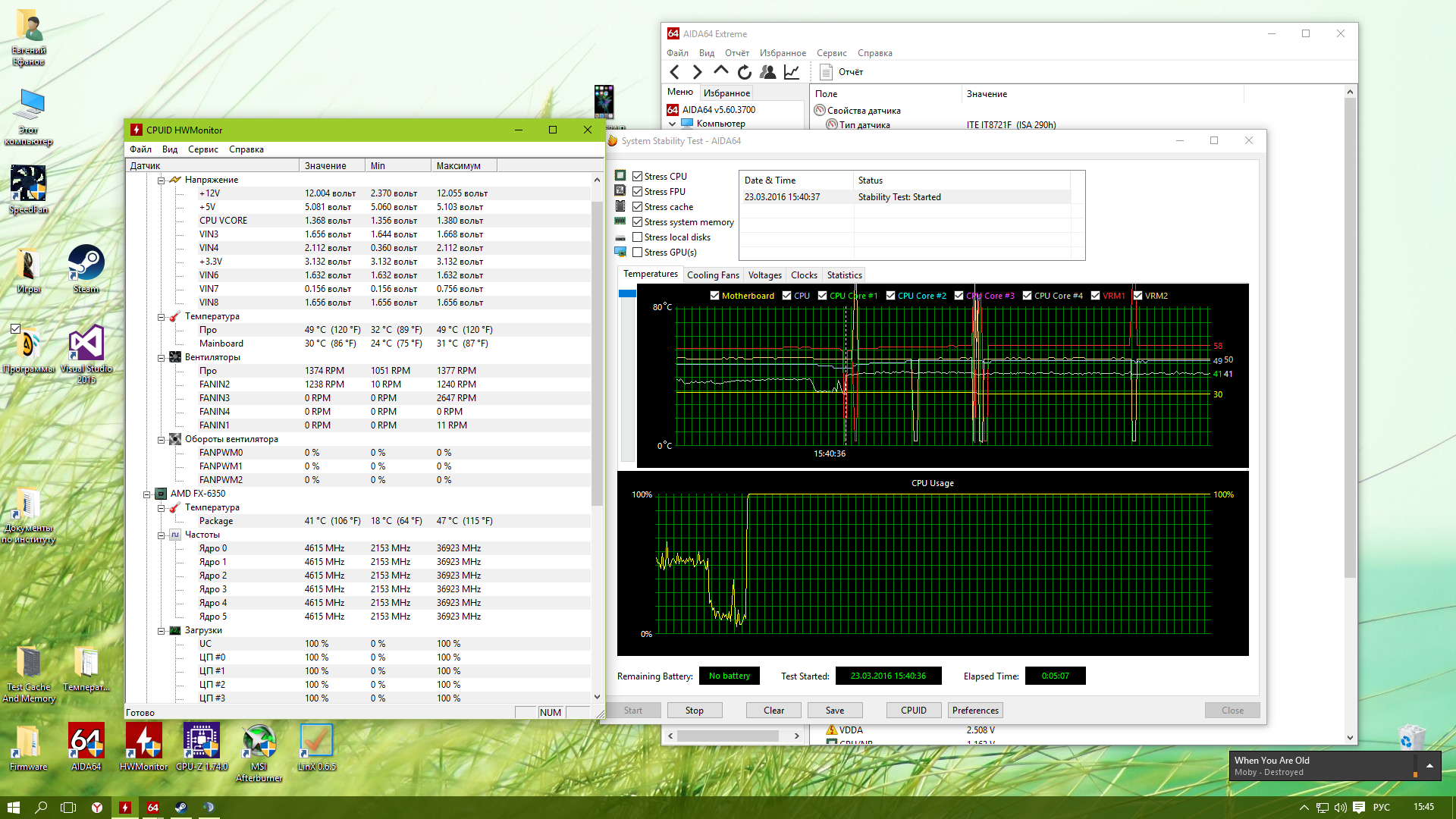

Там не только частоты странные, там ещё и линия +12 вольт просаживается до 2,370 чего быть не может. Значит мониторинг врёт, почему-это уже другой вопрос. Наверное конфликт с другим софтом, у меня эта прога всё показывает адекватно.
Регистрация: 07.11.2015
Да, наверно конфликтует HWmonitor, тогда остановимся на Аиде.
Почему температура на цепях питания скачет? И только что заметил снижение частот на процессоре в аиде. В связи с чем это всё может возникать? :bandhead:
Да и хотелось бы узнать одно, это правда или просто технические сбои? Просто если правда, то тут уже надо нести в какой-нибудь тех. центр и тестировать/диагностировать, но там я думаю не факт что-то дельного скажут. А сейчас, поспособствую решение проблемы тут.
Вот характеристики моего компа, если кому нужно :oops: :
-Материнская плата: Asus SABERTOOTH 990FX R2.0 с последним на него BIOS'ом - 2501
-Процессор: AMD FX(tm)-6350 Six-Core Processor
-ОЗУ: Kingston KHX1600C10D3/8GX 8gb 1866 МГц
-Видеокарта: Gigabyte HD 7870 2gb 256 bit
-Жесткие диски:
1. SSD - TS128GSSD370 (128 ГБ, SATA-III)
2. HDD - SAMSUNG HD204UI (1024 ГБ, 5400 RPM, SATA-II)
3. HDD - ST1000DM003-1CH162 (2048 Гб, 7200 RPM, SATA-III)
-Кулер на процессоре: Zalman CNPS10X Performa с кулером COUGAR PWM 120
-Блок питания: Chieftec CTG-750C 750W
-Корпус: Zalman Z12
Так же могу сфотографировать полностью всю систему. В общем, что требуется для выявления проблемы, сделаю(всё что в моих силах).

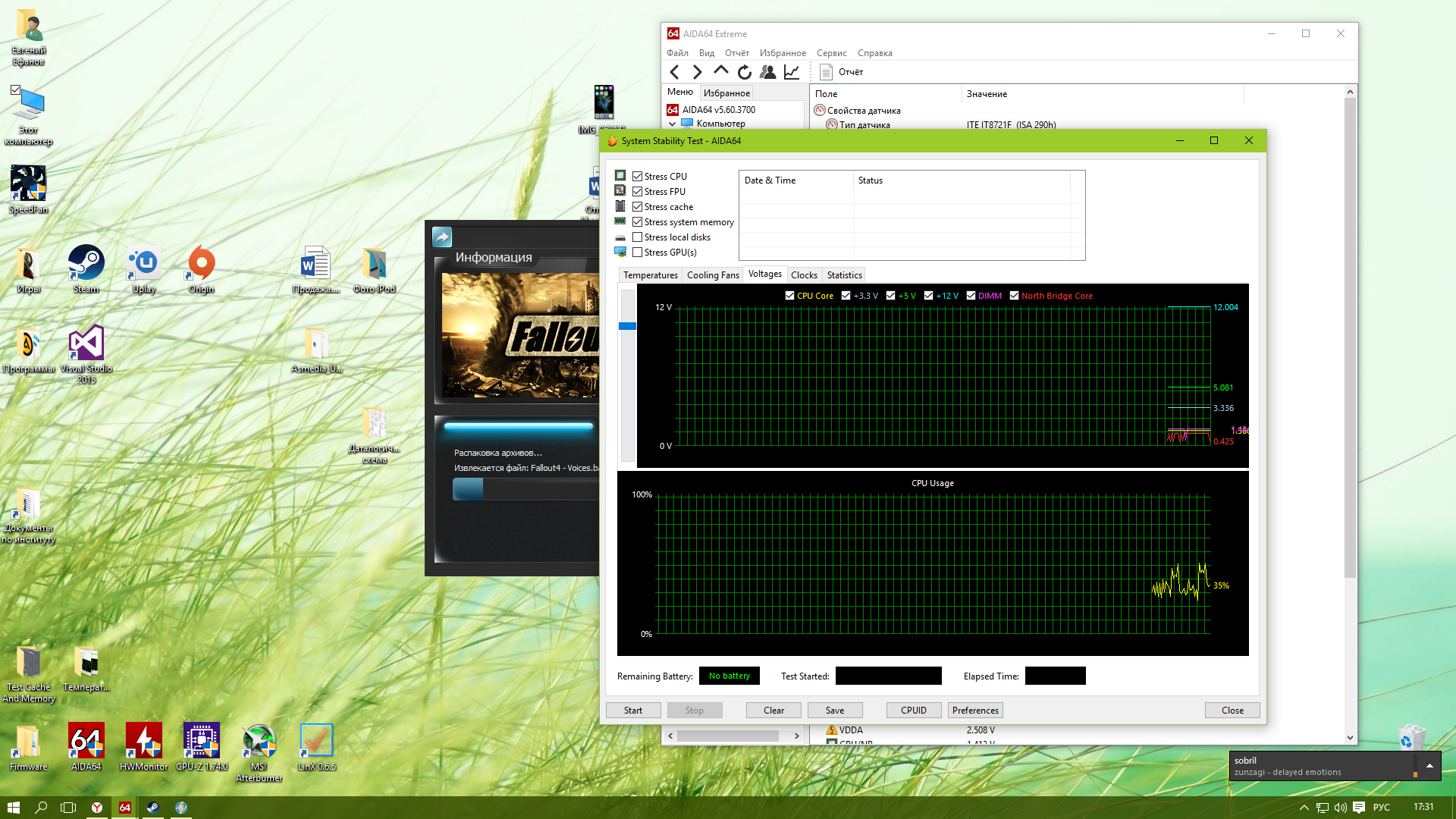

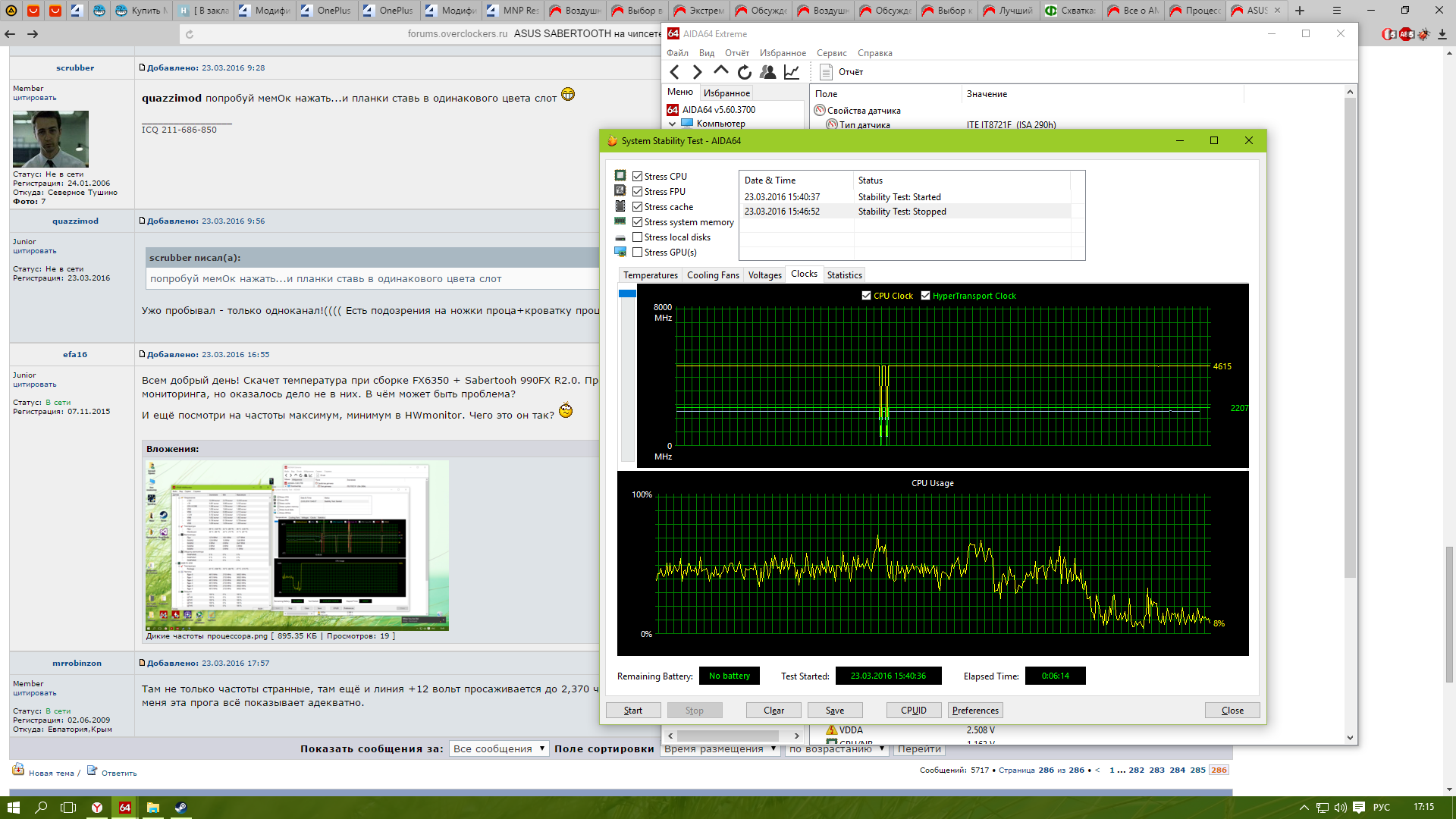

Заметил ещё скачки на северном мосту.
Вольтаж.png [ 1.66 МБ | Просмотров: 860 ]
Снижение частот.png [ 361.87 КБ | Просмотров: 864 ]
Судя по картинкам, в Аиде та же проблема - проблема в мониторинге.
Ясно, что средние значения показаны/рассчитаны правильно. Понятно, что реально никаких провалов частоты проца нет и многое другое. что бросилось в глаза. Думается, что всему виной частота опроса датчиков в настройках. По умолчанию для Аиды - 1с, у меня стоит - 3с. Если ставить меньше - конфликт с другими резидентами. HWmonitor тоже грешит этим. Ну и на последок, перепрошить Биос.
При опросе датчиков с них снимается измеряемый потенциал, который должен восстановиться через какое-то время, но не успевает до опроса другой программой. Отсюда, как правило, низкие считанные значения. Скорее всего виной высокая частота опроса и работа нескольких мониторинговых программ одновременно, на пример мешает резидентный AISuite.
