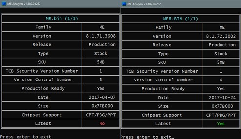

Последний ме, если у Вас 5 Мб версия, ME 8 5MB v8.1.72.3002 (For systems running ME 5MB v8) можно взять здесь . Если будетие шить последний ME, то лучше утилитой FWUpdL (должен быть установлен драйвер ME в системе).

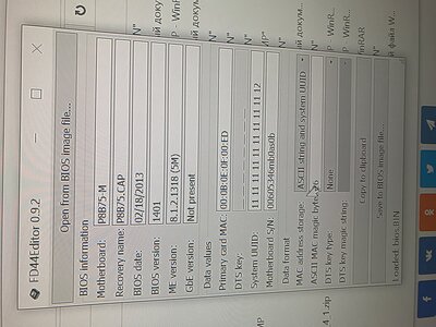

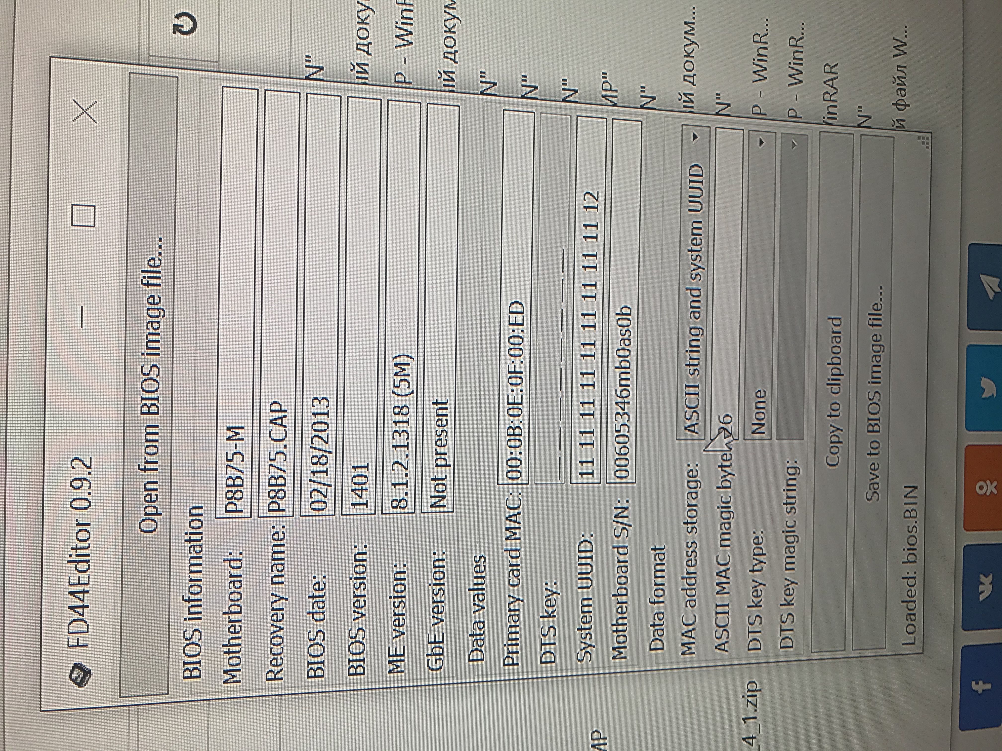

Регистрация: 22.02.2021
[quote="Pro
Я так понял оригинальный биос прошился полностью со всеми регионами и с внесенными серийниками.
Надо еще было запустить poweroff.bat . Если этого не сделать, то новые данные в биосе могут не появиться. Ну или на 30 сек комп обесточить.
Последний ме, если у Вас 5 Мб версия, ME 8 5MB v8.1.72.3002 (For systems running ME 5MB v8) можно взять здесь . Если будетие шить последний ME, то лучше утилитой FWUpdL (должен быть установлен драйвер ME в системе).[/quote]
Poweroff набирал после удачной прошивки и комп от сети на минуту отключал. Версия ме у меня другая в скаченном биосе 8.1.2.1318 (5м)

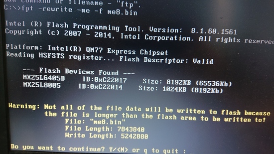

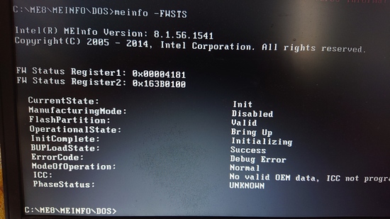

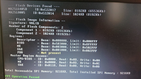

Друзья возникла проблема с ноутом Fujitsu E743 на QM77: после прошивки офиц. утилитой из под ДОС офиц. биоса Phoenix Securecore Tiano 1.12 заместо совсем старого 1.02 очень поплохело региону ME - в ME по Ctrl-P не пускает ("get fw version error" + "me invocation flow error"), винда и драйвер Интел его не признают, некоторые утилиты из под ДОС тоже (communication error). (фото 2)
Не понимаю из-за чего это случилось: может и-за того, что до того как прошить снимал батарейку (была проблемка с загрузкой), а может потому что был большой скачок версии биос 1.02-->1.12, а ME так и остался старый и утратил совместимость - непонятно.
Все бы ничего, но, как часто бывает с битым ME, кулер молотит на полную, и ноут теперь работает ровно 10мин 30 сек. (даже в режиме настройки биос) - потом резко вырубается, хотя проц холодный.
Region ME заблокирован (см фото 1) - ничем не шьется (а из под Win вообще недоступен - драйвер его не видит, ругается). Надо пробовать pinmod, но перед этим есть промежуточные сложности:
1. Я взял ME.BIN из оф.прошивки (которая в части ME не ставится), он побайтно соответствует интеловскому из "репозитория" - 8.1.72.3002_5MB_PRD_RGN.bin размер 7660кб.
Когда я его пытаюсь прошить через fpt, то перед ошибкой "нет доступа к МЕ-региону" я вижу сообщение, что мой файл больше чем нужно (см фото 4). Это разве нормально? Такой можно шить, если pinmod прокатит?
Причем выбор ME.BIN по всем признакам верный - ME Analyzer показывает его размер 5Мб (см. фото 3).
2. Основную часть BIOS Fujitsu предоставляет в каком-то UEFI-формате (приложил файл), но UEFITool ругается на ошибки, когда его открывает (да и результат открытия странно выглядит), а FD44Editor вообще не признает файл за свой (т.к. не ASUS). Сам этот биос вроде нормально шьется версиями вперед и обратно, но я не могу с этим файлом ничего сделать - ни посмотреть, ни подправить что-то. Дамп биоса с ноута, чтобы сравнить с исходником, сделать тоже не получается - говорит "биос защищен от чтения". Получается с этим файлом биоса ничего не сделать?
Я нашел и дамп для программатора, но тоже не понятно, как его применить в моем случае - паять я не умею, да и программатора нет :(
Подскажите плиз, а то я в этом деле нуб - вынужденно разбираюсь с этим ноутом.

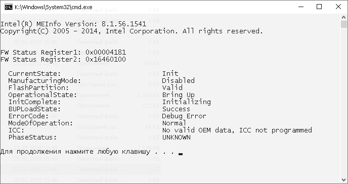

Идём в FTK8\Windows, запускаем сначала командная строка как администратор, переходим в директори с FTK8\Windows, из неё mestate.bat
Результат сюда. Вот и поглядим, что там с МЕ.

Michael_Code ,привет. Спасибо за ответ. Да, все профильное. i5-3570K/Asus P8-Z77-V
Вот что получилось

Lemmy, всё нормально, идём дальше.
Всё правильно, МЕ слетел.
