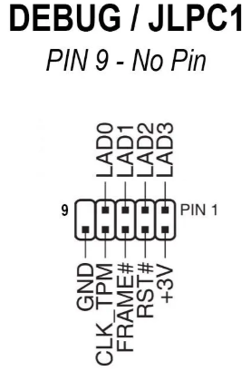

Регистрация: 15.04.2025
1. У меня Huananzhi X99-F8 Gaming v5.0, в биосе нет поддержки модуля безопасности TPM 2.0.
Вопрос, можно как-то нормально запилить ?
2. Нашёл вот такой Модуль безопасности TPM 2.0 TPM-LPC-09 (10-1 рin) с распином сигналов не совпадающим с сигналами на мат плате
Вопрос, можно ли просто перепаять дорожки на модуле ?
Комментарий к файлу: Huananzhi X99-F8 Gaming ключ отсутствующий 10-й вывод

Комментарий к файлу: TPM 2.0 TPM-LPC-09 (10-1 рin)
Снимок1.PNG [ 54.92 КБ | Просмотров: 925 ]
А может лучше поискать "TPM 2.0 TPM-LPC-10 (10-1 рin)", если пока ничего не купили? Вам он нужен.

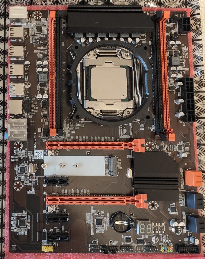

Регистрация: 18.10.2025
Всем добра! Имеем материнку, предположительно урезанную версию вот этой платы: https://e5450.com/socket-2011-3/plexhd-x99/ - выглядит как на скриншоте, только на тесктолите нанесено X99-Turbo v1.31.
X99, камень 2630-v4, DDR4. Нужно стартовать без видеокарты. Но с видюхой стартует, а без нее застрвает на POST-коде D6. Попробовал определить какой чипсет, но все что могу сказать, что lspci выдает Intel Corporation 8 Series/C220 Series Chipset Family.
BIOS излазил, не нашел ничего похожего. Возможно уже как-то решали данную проблему. Спасибо!
photo_5447238285316454769_y.jpg [ 184.66 КБ | Просмотров: 698 ]

Здравствуйте, нужен совет. У меня материнская плата Huananzhi Gaming X99-TF, G368J ver 1.1, с мультиконтроллером nuvoTon nct5532d. Хочу купить и поставить модуль tpm 2.0
