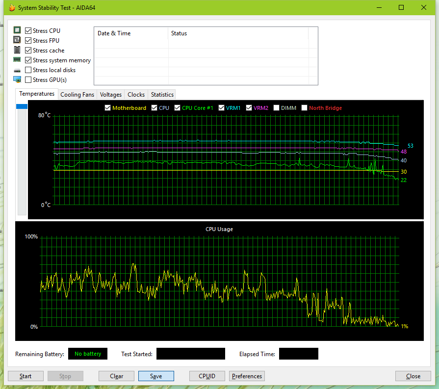

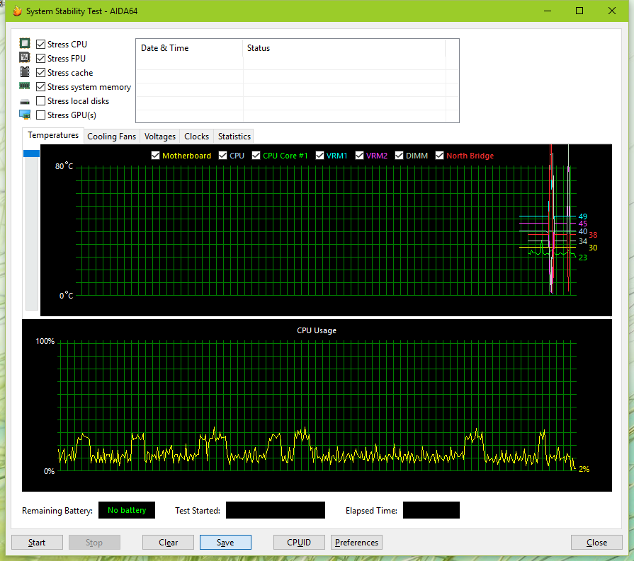

OldBrave, спасибо за разъяснение моей проблемы, теперь полностью понял её причину. Теперь хочется разобраться в её решении. Завтра попробую перепрошить биос на более старый и затем отпишусь о температурах. Что касается программ мониторинга, то в данный момент в моей системе стоит AIDA64 и MSI Afterburner(с ним же и RivaTuner), AISuite отсутствует. В программе мониторинга AIDA стоит частота опроса 4 секунды, но скачки всё равно присутствуют. Может ли MSI Afterburner виноват в этом?
MSI Afterburner - если загружается резидентно, то является одним из источников постоянного обращения к сенсорам МП, собирая практически ту же информацию, что и Аида. По умолчанию скорость опроса установлена - 1000мс = 1с. Если прога используется только для ГПУ, следует в настройках отключить опрос датчиков МП температур, питания, нагрузки ядер ЦП и т.д., т.е. всего, что не касается ГПУ.

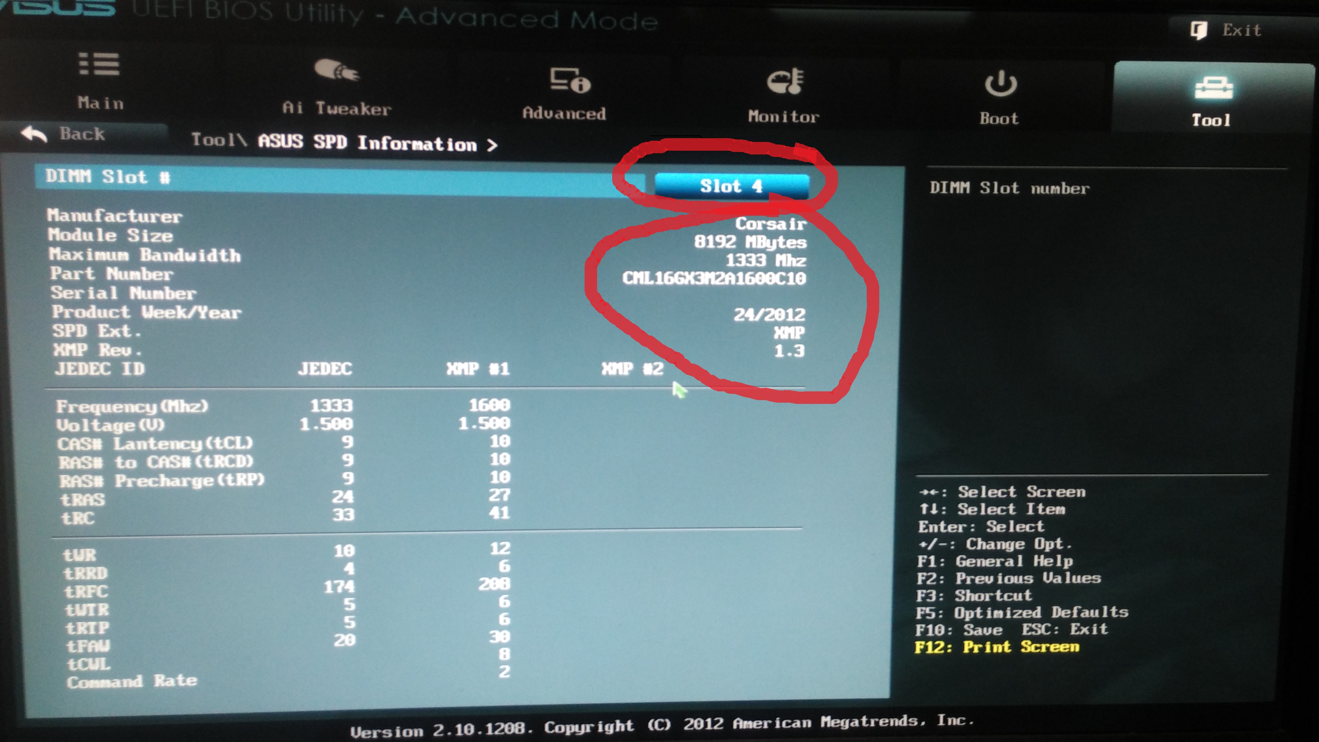

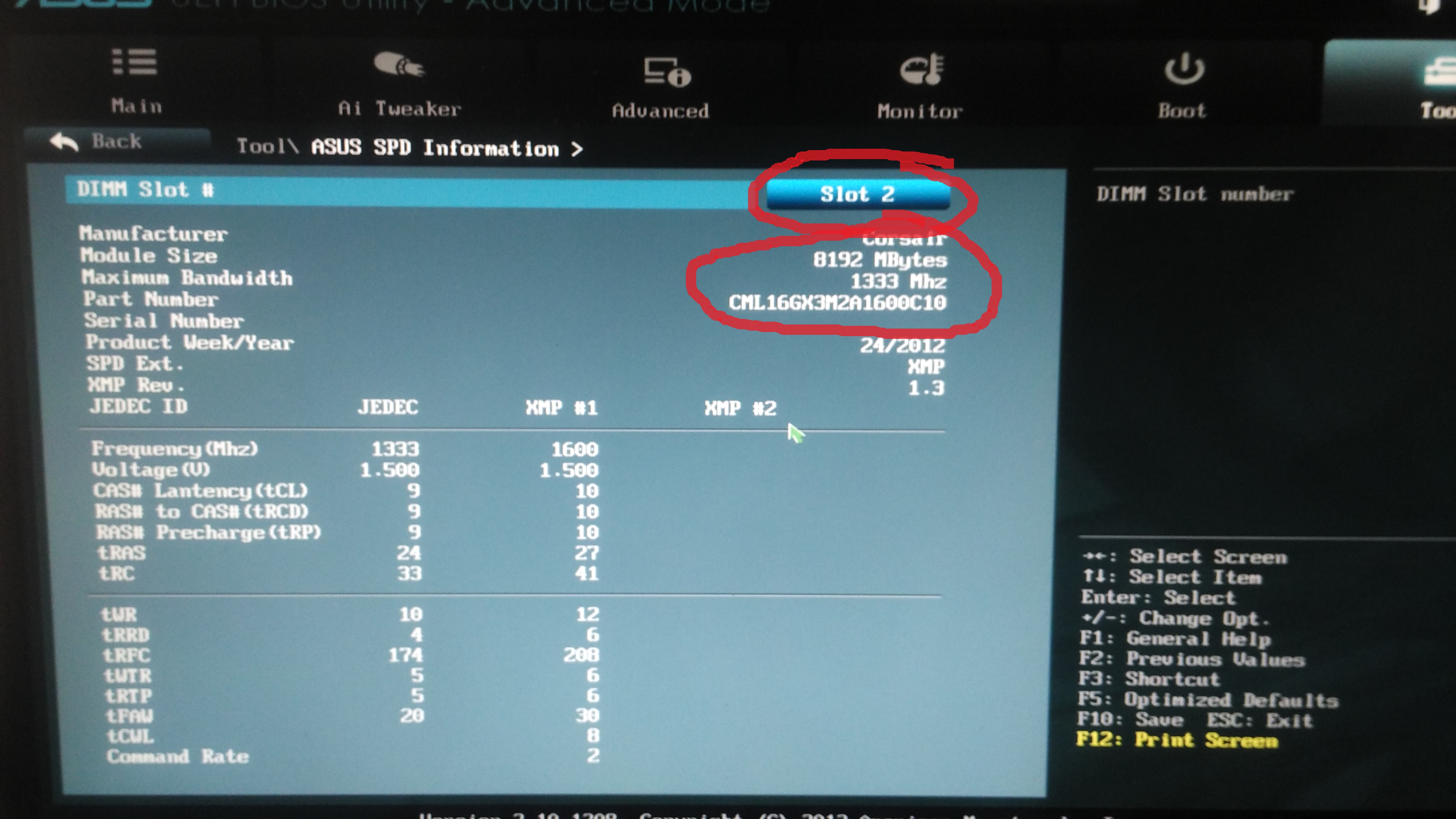

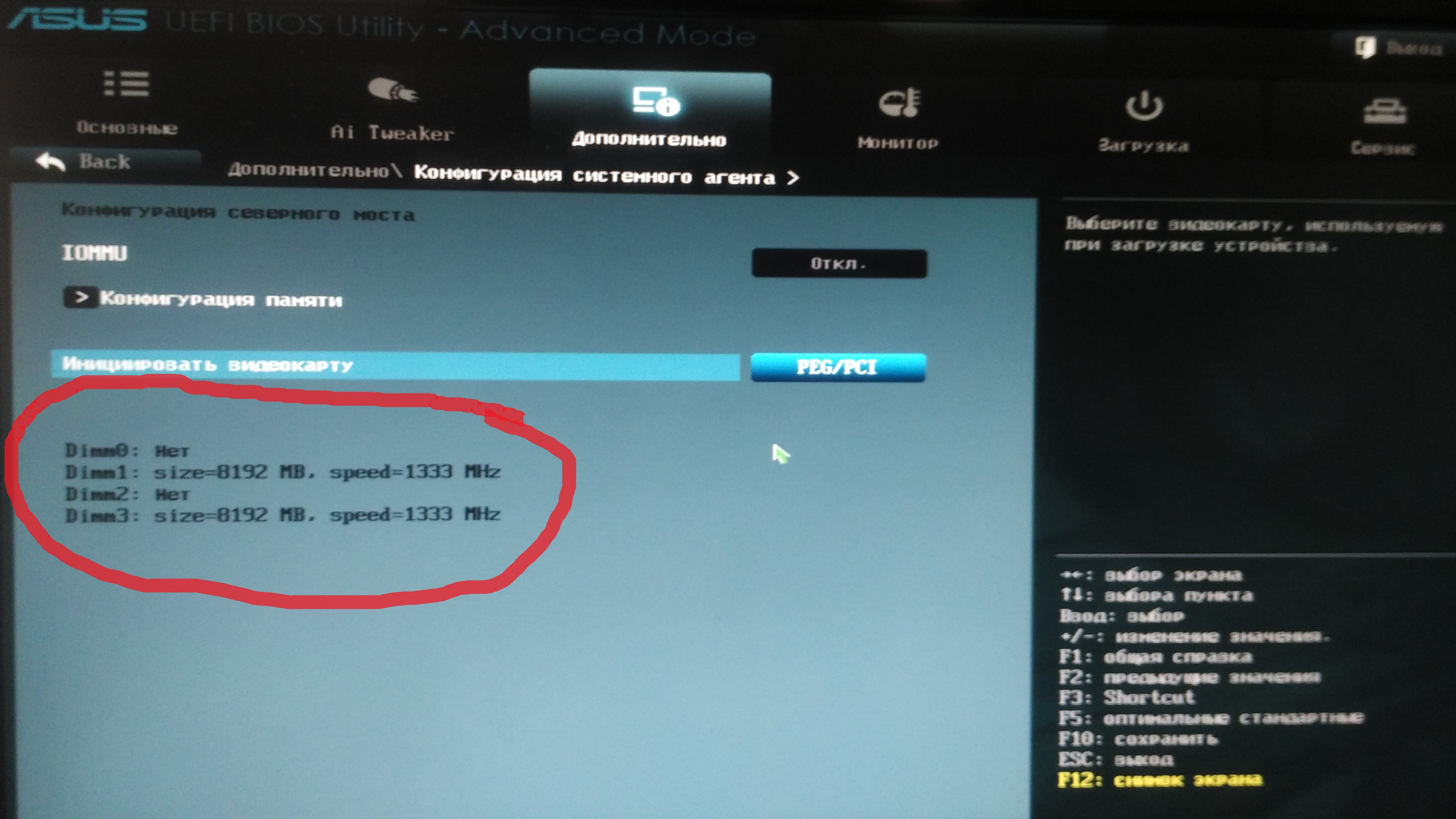

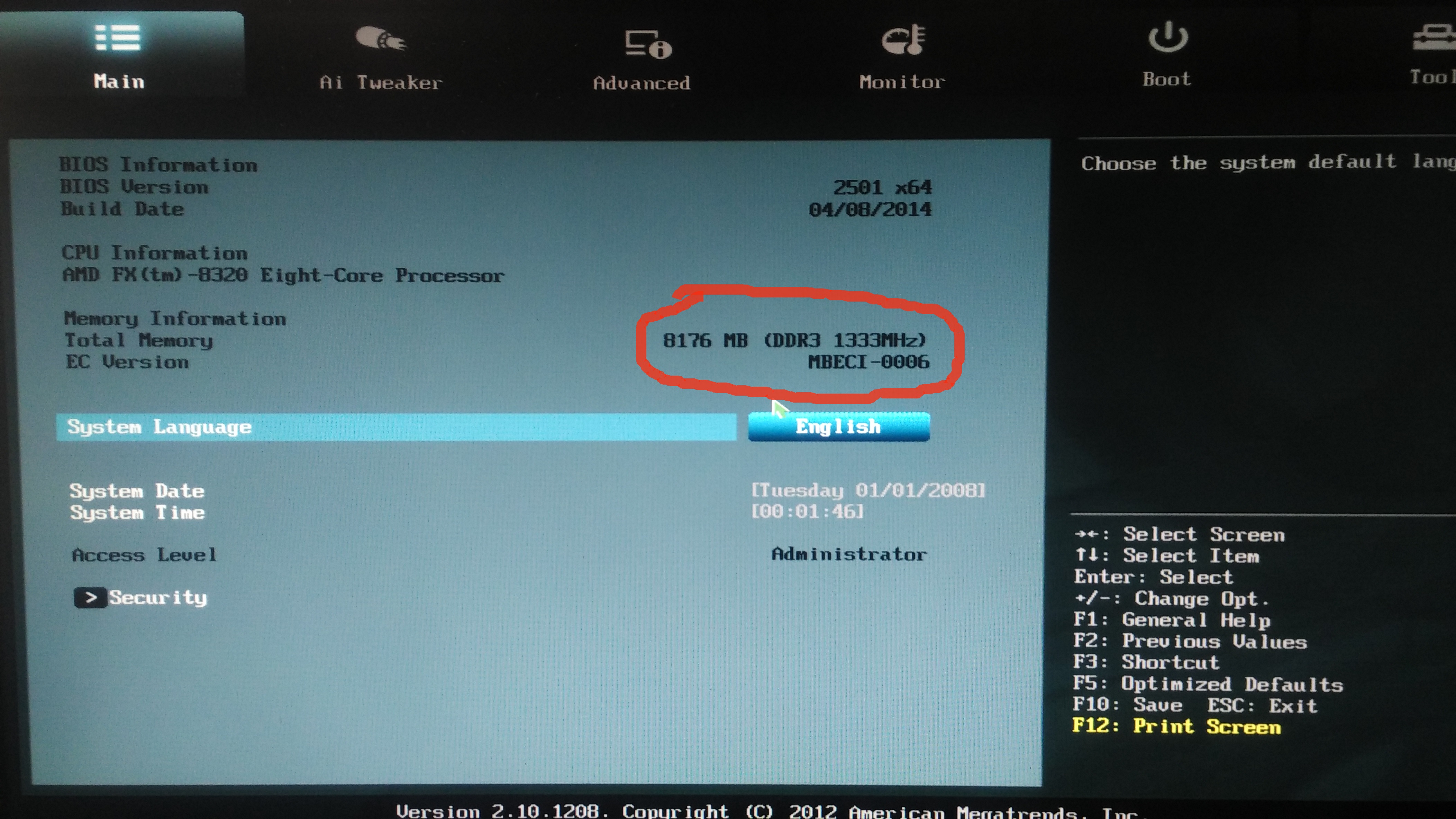

Регистрация: 23.03.2016
quazzimod писал(а):
quazzimod попробуй мемОк нажать...и планки ставь в одинакового цвета слот
Как так: на первой странице BIOS видит 8 Gb, хотя сама BIOS видит обе планки памяти по 8Gb? Народ помогите !!!!
IMG_20160323_184636_1.jpg [ 1.64 МБ | Просмотров: 1624 ]
IMG_20160323_183947_1.jpg [ 1.68 МБ | Просмотров: 1624 ]
IMG_20160323_183933_1.jpg [ 1.64 МБ | Просмотров: 1624 ]
IMG_20160323_183911_1.jpg [ 1.99 МБ | Просмотров: 1624 ]
Регистрация: 14.01.2011
Откуда: Волгоград
Фото: 105
quazzimod
Проверьте ножки у процессора, все ли целые. Проверьте МП с другими модулями памяти.

Регистрация: 07.11.2015
OldBrave, поставил частоту опроса в MSI Afterburner - 5 секунд. Теперь в AIDA всё стабильно. Выкладываю как подтверждение фото. Спасибо за всё!
