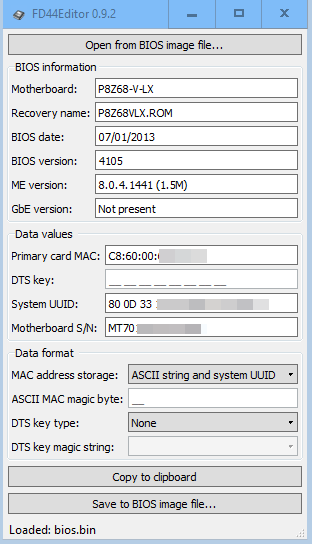

Регистрация: 05.05.2021
Спасибо, удалось восстановить ME следуя пункту 3.4. своей материнской платы Asus P8Z68-V LX
Остался вопрос - у меня стоит внешняя сетевая карта, а встроенная пару лет назад просто перестала работать и нет индикации о подключении.
Контроллер холодный и материнка вполне себе работает.
Вопрос следующий - может быть так, что причина того, что не работает встроенная сетевуха в том, что Gbe region not present?
Когда снимал backup там ME был, а Gbe не было как в заводском bios.

Регистрация: 22.12.2012
Не может.
Сетевая у вас реалтек, для интела должна быть.
Регистрация: 20.12.2015
Откуда: Belarus
m2cain, GbE, GigabitEthernet region, только для чипов Intel на мобо. Самое интересное, у тебя в биосе нет EFI драйвера (UNDI). Только Boot Agent Realtek для зарузки OS по сети с сервера. То, что не видно LOM (Lan On Motherboard) - возможно камень сетевой подпалили, например, гроза.
Ну да, летом как раз было дело, тогда каждый день были грозы, еще Wol был включен и где-то читал, что у чела два аналогичных девайса спалились с включённым Wol, а у третей машины без wol чип остался цел за все время эксплуатации.
