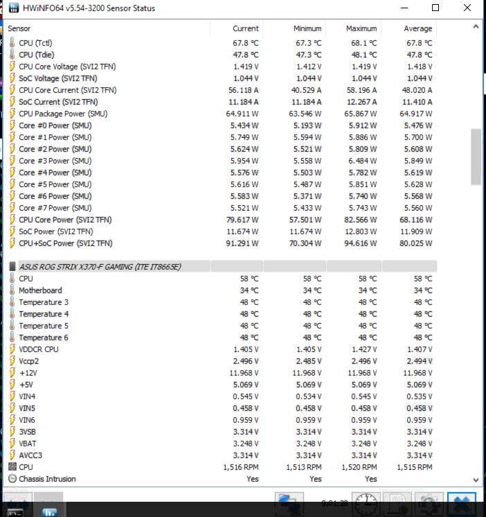

вот кстати щас камрад дал скрин, у него тоже 1700х и мать такая же, (стрикс 370)
hw
Снимок.JPG [ 98.2 КБ | Просмотров: 1279 ]
то есть мать показывает температуру ЦП по датчику CPU (Tdie), все как у меня. а CPU (Tctl) это датчик в "X" версиях камней, который на 20с завыщает. наверно мать и на обычных версия минусует 20с, и получается температуры сверх низкие, хотя на X"" версия не должна этого делать.

что показывает HWiNFO

Что я сейчас заметил, после манипуляций в Bios, разгоне проца и памяти после перезагрузки температура в биосе показывалась уже верно 34 градуса (а не 5-8)! Запускаю ОС, захожу в Aida, смотрю на датчик "ЦП диод" - 7 градусов, рядом с ним AUX какой то температура на несколько секунд 33-34 градуса, а затем резко меняется на температуру идентичную датчику ЦП диод! Так может всё же это действительно ещё сырой биос, и такая работа датчика на процах без X?

Aida обновил, теперь там где датчик "ЦП" показывает идентичную температуру как у сседнего "ЦП диод". AUX пропал, но и теперь негде посмотреть реальную температуру проца, в предыдущей версии ЦП датчик показыаал корректно температуру на которую и опирался.
Еще заметил, что в Bios в мониторе отображает вольтаж корректно тому что я выставил, а в ОС в CPU-Z и AIDA например вообще некоректно, ибо например наприжение ЦП показывает - v0.589-0.600 а в биосе 1.1750 . HWiNFO кстати более корректно показывает напряжение относительно выставленным в настройках bios
какую показывал раньше и какую щас показывает новая версия аиды?

показывал 33-34 градусов, в новой 6-8 градусов.
Вот вам и пруф :-) как отображение реальной температуры на этой МП то работает "каким то чудным образом" то не работает после перезагрузки (см.спойлер)
