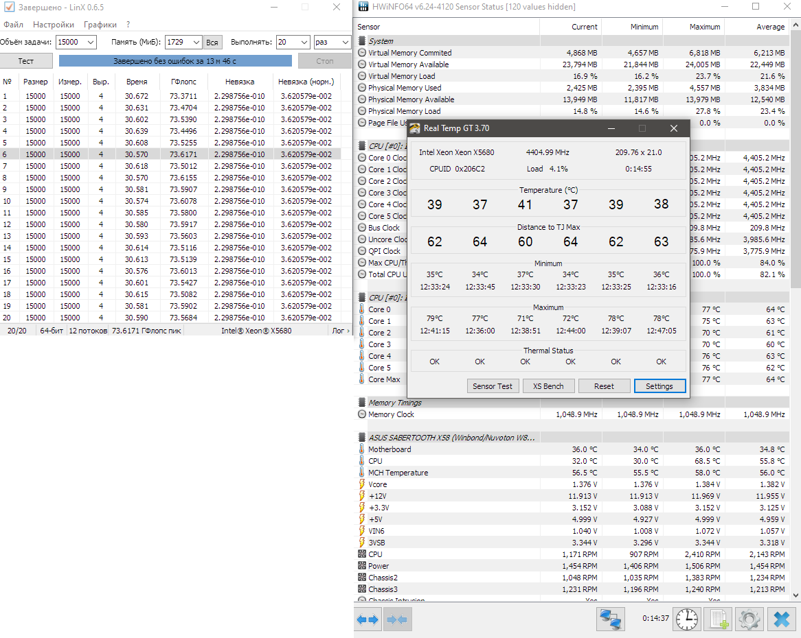

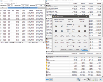

Регистрация: 02.06.2016
У меня уже два W3680 полутрупы - деградировали то ли от постоянного использования на напряжении ~1.43 вольта на ядрах, то ли мамка их каким-то макаром убивает (брал на Али пару лет назад, в сокете то ли 1 нога погнута, то ли отломана, чёрт разберёшь).
Теперь вот давеча пересел на X5680 - 4.4 ГГц при 1.375 В пока держит, uncore для 3775 МГц просит 1.36-1.37 В, для 3985 МГц уже 1.44-1.45 В, даже завёл на 4195 МГц (с трудом, т.е. это уже скриншотный разгон) - тут пришлось 1.4875 В дать. Почти все пишут, что на Uncore не стоит больше 1.35 В подавать, но у ВОВКОС целый парк X-процов на 1.45-1.495 В долгое время работает... Даже не знаю, сидеть ли на 3775 МГц или рискнуть (в очередной раз, мне ж первых двух мало было :bandhead: ) и выставить 3985 МГц на Uncore?
3985
3985.png [ 132.67 КБ | Просмотров: 1942 ]
4195
P.S. Показатели памяти так себе, потому что 3-канал неполноценный - 8+4+4 Гб
5800X3D @4650 @1.237 В
6900 XT Nitro+ SE @2800\2136 @1.3 В
Micron E-Die 32 Гб @3762 CL14 @1.55 В
Весь комп - https://sysprofile.ru/p/1/nuBHou_necuK

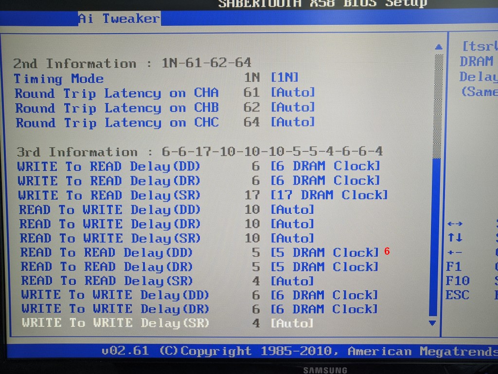

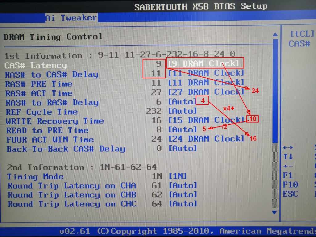

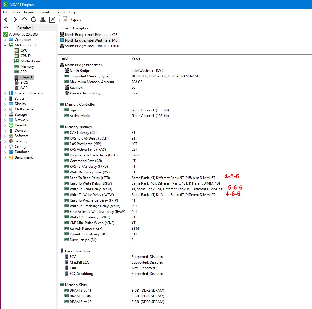

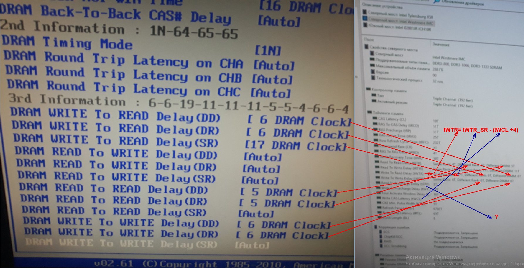

попробуй оптимизнуть так
ну для этого надо
1. рефрешь подымать = прошивать плашки(заодно и tRFC нужный прописать) или
2 пробовать применять XMP(но должен применяться xmp от 8 гиговки) и в ручную +- вбивать тайминги, + чтоб третички стали такими↓ и соотв слова сопровождай такими же картинками.
3. по идее для твоих 9-11-11-24-1T это будет по вторичкам такое =>
https://sun9-26.userapi.com/c205828/v20 ... oTgbus.jpg +
4. по третичкам такое =>
https://sun9-72.userapi.com/c206624/v20 ... bg5CN4.jpg ток там где DD=5 сделать =6 (можно и не делать но вроде у меня получше минималка шла в бенче хитмана2 при такой схеме)
5. у чела на однорангах 4ках, так это выглядело по таймиингам биос↑-аида →
https://sun1-91.userapi.com/Ithal3ZikXT ... yBtYAU.jpg
tRTP ака DRAM READ to PRE Time в биосе, потом пробывать повышать пока в аиде не станет =5, но можно и так оставить =5 в биосе если всё норм(в аиде соотв будет другое показывать).
+ координация биос-аида↓

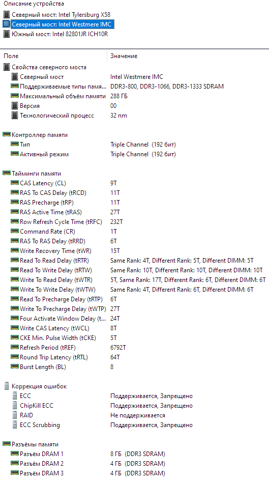

BOBKOC
Вчера по твоему фото третички выставил (2-ое фото), 20 минут TestMem с конфигом 1usmus память прошла (а раньше с W3680 не проходила), скорости чуть увеличились, латентность вчера была такой же как и до изменений, сегодня чуть похуже.
Настройки в BIOS:
AIDA до:
AIDA после:
В планах на Авито выловить плашку на 8 гигов этого производителя, свои 2 планки по 4 гига засунуть в третий канал, а новую 8 гиговую - во второй. Чтобы скорости были как у полноценного 3-канала, а не псевдо.

Регистрация: 30.03.2017
Откуда: Москва/Вешняки
Фото: 11
UberDodge писал(а):
В планах
касаемо таймингов там во вторичных надо такое↓ пробовать ибо если аиду глянуть - должно быть tWTR=5, а tWTR_DR=6 и tWTR_DD=6. Относительно 8+8+4+4, такая тема может уже и не завестись на 2100 :shock:
Да и ты не приложил самый главный скрин - тайминги из Аиды ;)
такое↓
UberDodge 2чки.jpg [ 248.93 КБ | Просмотров: 1646 ]
UberDodge 3чки.jpg [ 250.85 КБ | Просмотров: 1637 ]
UberDodge 3чки ориентир.jpg [ 241.16 КБ | Просмотров: 1636 ]
BOBKOC
А зачем тайминги повышать? :shock:
aida_tim.png [ 38.25 КБ | Просмотров: 1629 ]
