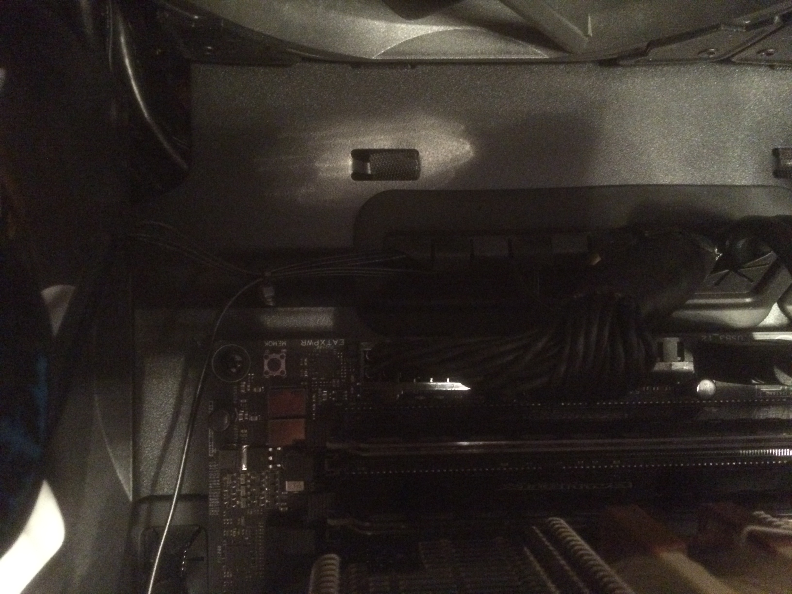

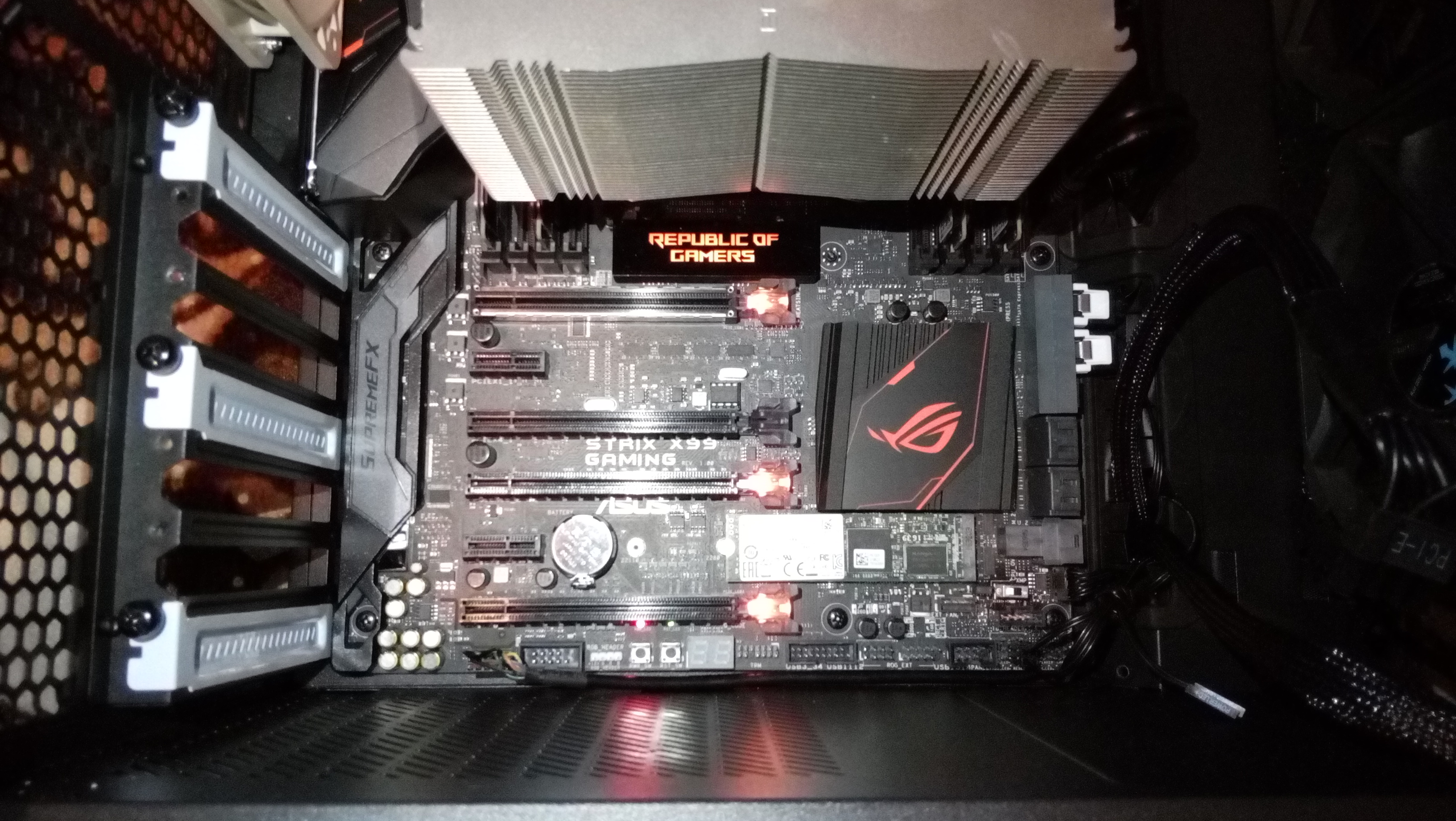

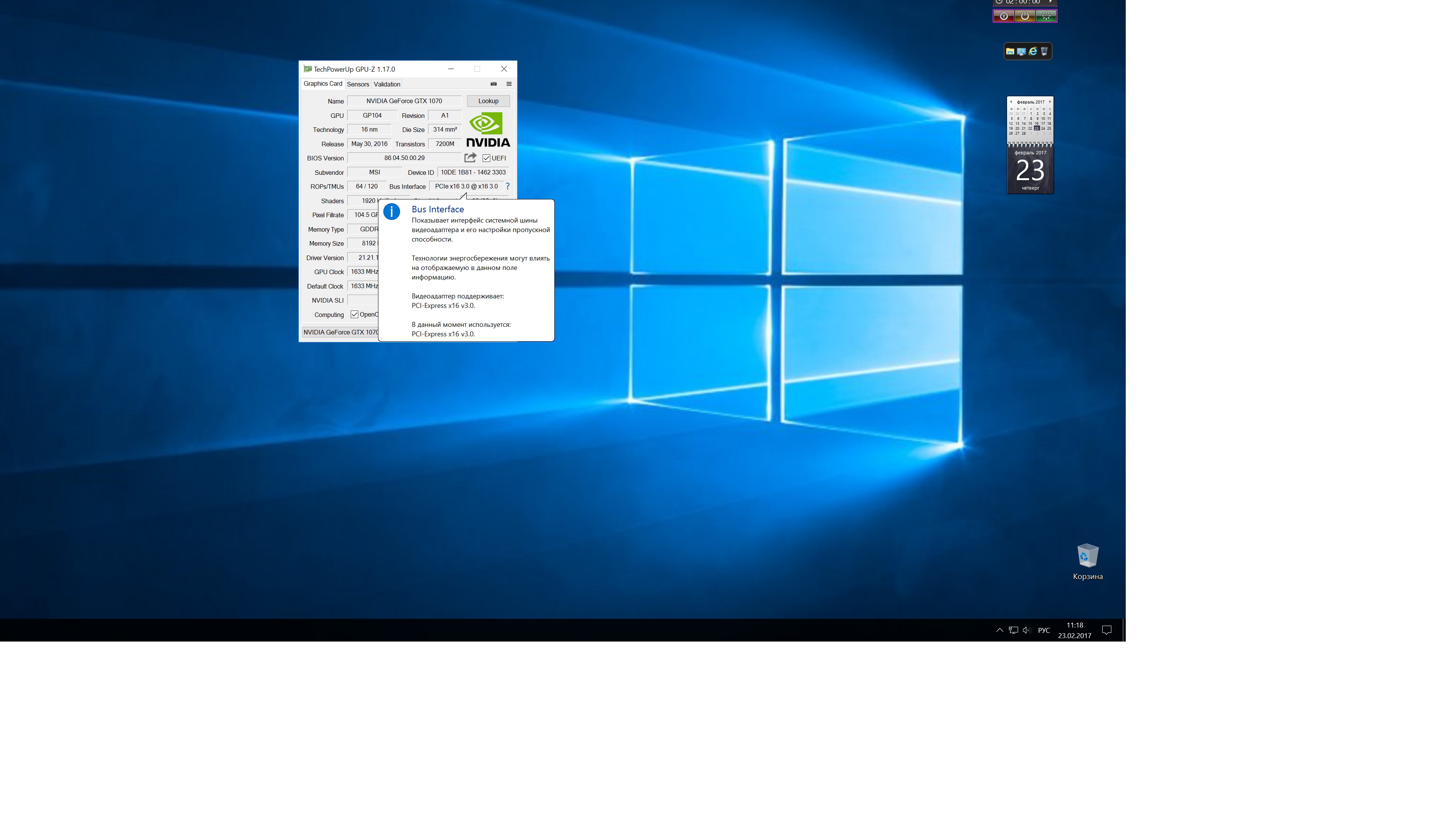

Но у меня гпу-з и биос пишет, что видяха работает в х8. Порт-то верю, что х16.
В GPU-Z ? Не может быть чтобы был х8 если в BIOS мамки установлен х16.
Можно попробовать оставить одну видяху, остальные слоты освободить. Потом добавлять другие устройства по одному.

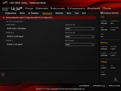

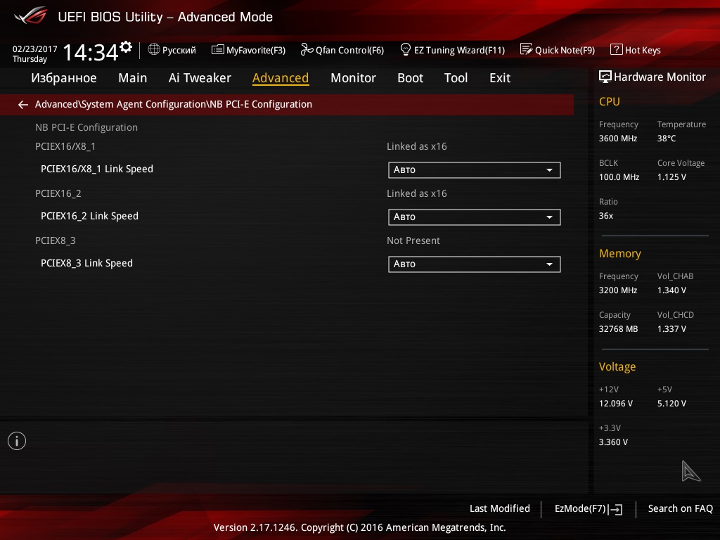

А в биосе где-то это выставляется? Я нашел псие 3.0, но там просто выбирать поколение 1-2-3 и горит linked as x8.
170223143437.jpg [ 154.9 КБ | Просмотров: 984 ]

fera2k пробовать нужно отключить все лишнее, проверить как работает карта в первом слоте, проблемы могут быть к в самом слоте, сокете проца, так и в самом проце

Решил поэксперментировать. Сижу щас без звука.
Зато с x16.
Как я предполагал. дело в последнем порте PCIe 3.0.
Если в него воткнуть девайс, то в биосе надо выбрать x8 мод.
Насколько я понимаю, он забрал 8 линий на последний слот. 28-8=20 Соответственно если второй потр тоже берёт минимум 8 линий, то на 6800к мне видимо их не хватает.
Второй слот разъема реализован с использованием 4 чипсетных портов PCI Express 2.0, то есть, является слотом PCI Express 2.0 x4 20-4=16

Kolizeum неправильно выразился. Я имел ввиду PCIe 3.0 слоты.
У меня видяха перекрывает до 3 порта. Мне остаётся три нижних порта.
Но похоже если сунуть в самый нижний слот карту расширения, то у 28 линейных процов первый псие 3.0 станет х8.

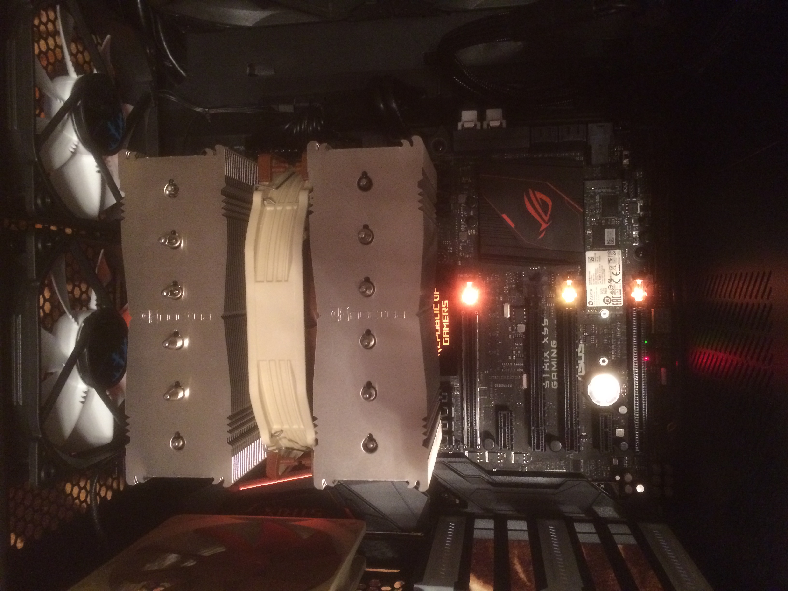

Всем привет!

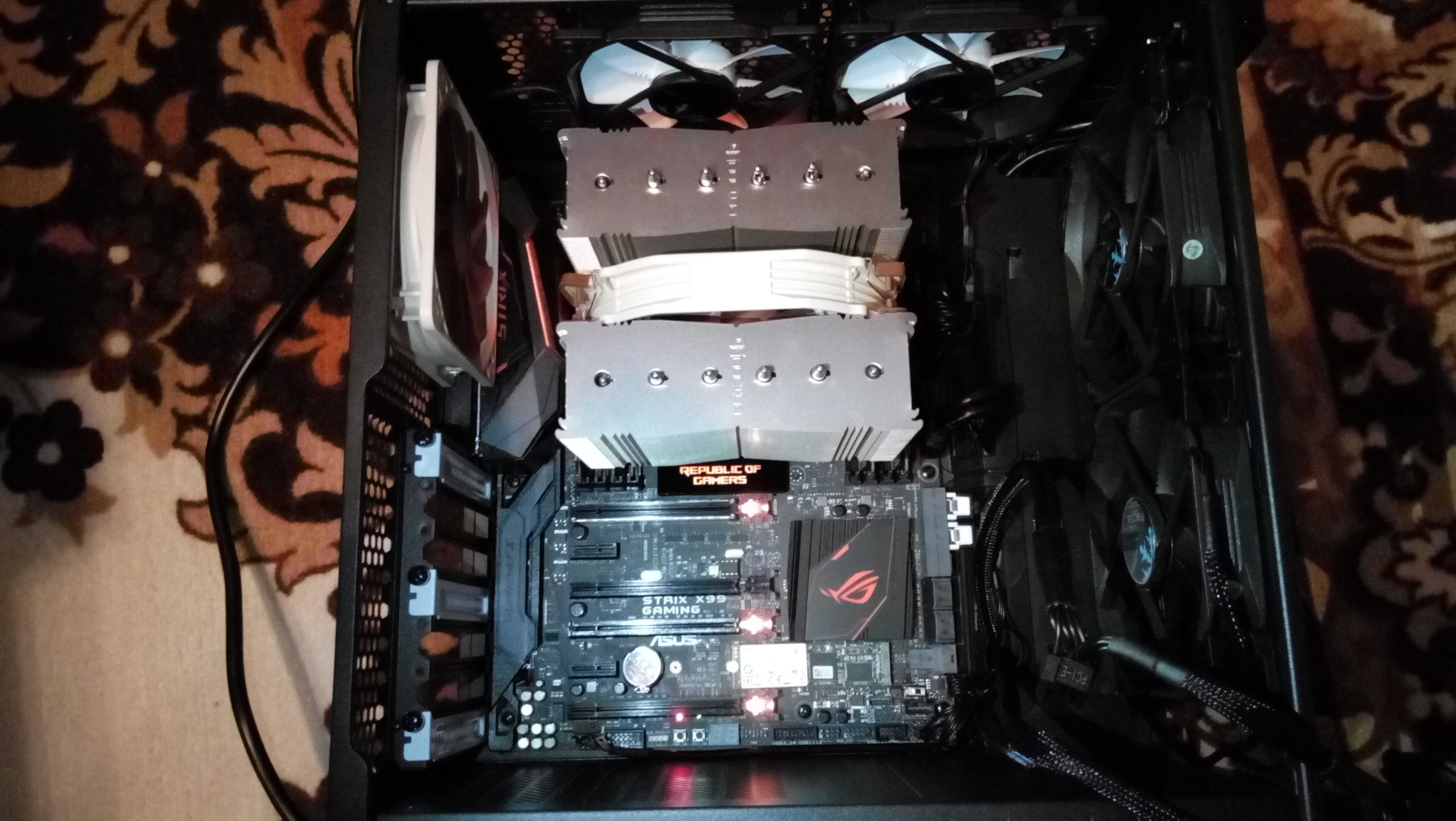

Подскажите пожалуйста, собрал систему на asus x99 strix + 6850x и система не стартует, один раз мигнула и все тишина, что может быть что проверить, два раза все перепроверил переподключил не могу разобраться. спасибо

van086 писал(а):
Всем привет!
Что значит не стартует? не загружает BIOS POST? Нет звукового сигнала? Блок питания работает, вентиляторы крутятся? Слышен ли на старте один короткий писк из системного блока?

Что значит не стартует? не загружает BIOS POST? Нет звукового сигнала? Блок питания работает, вентиляторы крутятся? Слышен ли на старте один короткий писк из системного блока?[/quote]
собран системный блок на материнке горят светодиоды pwr_led красный, rst_led зеленый, пульсирует подсветка psi, при включении питания и запуске от кнопки включения, один раз идет импульс на вертушки и все тишина, звуковых сигналов нет, вертушки не крутят

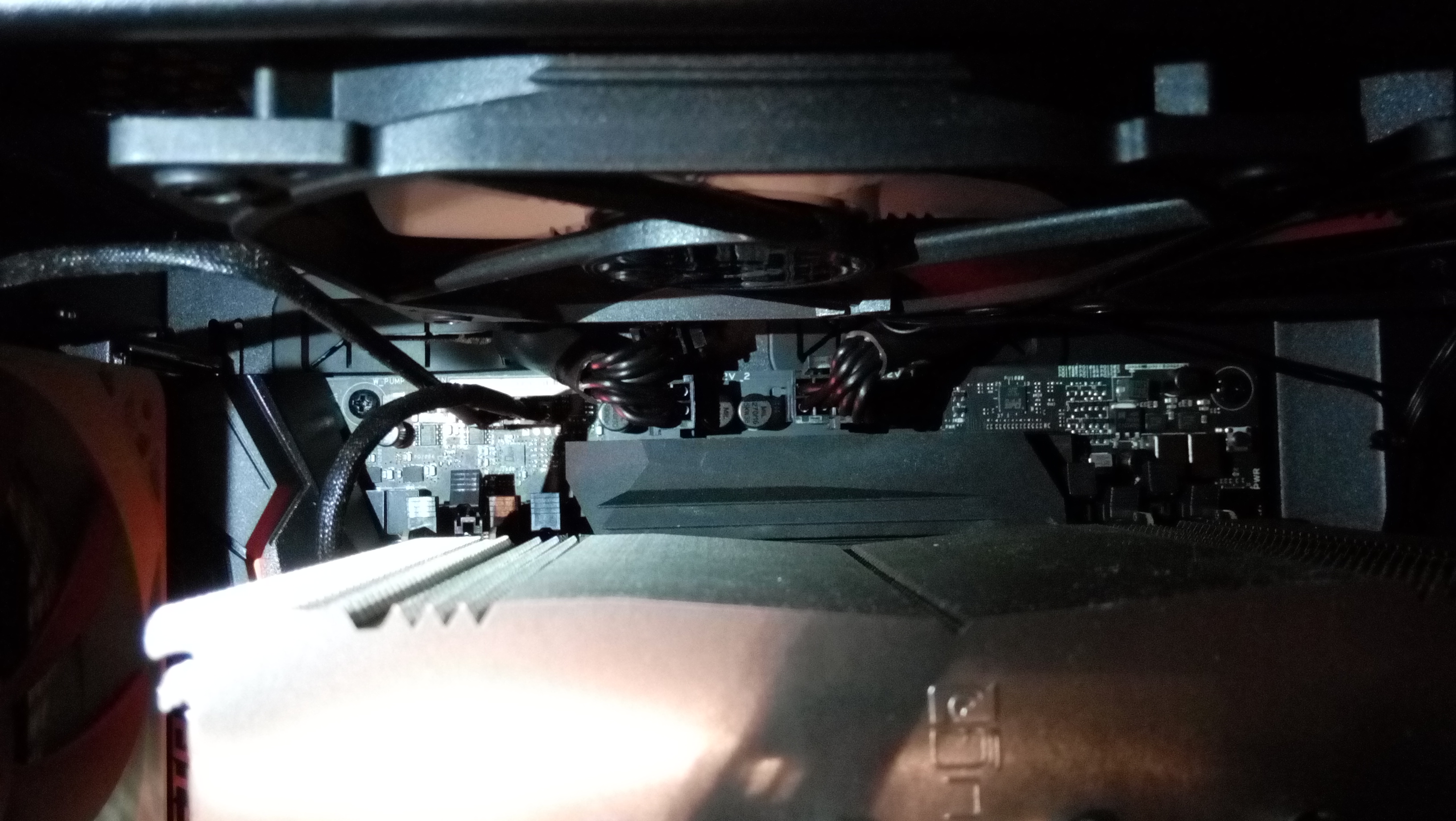

IMG_5228-24-02-17-12-45.jpeg [ 1.08 МБ | Просмотров: 890 ]
Провода от системного блока подключили правильно? Не вижу ВК

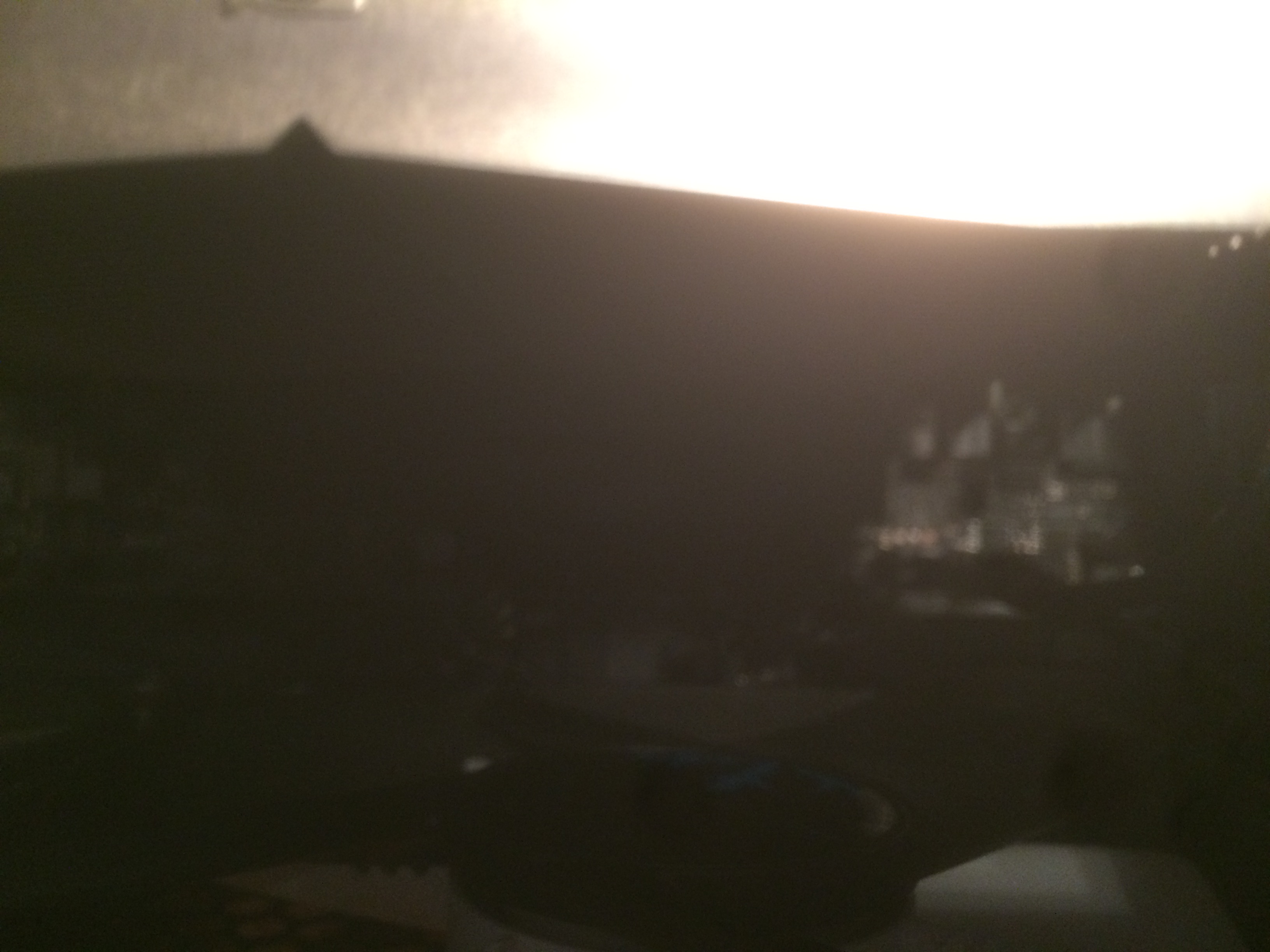

Front писал(а):
Kolizeum А зачем она нужна, наверное и так показывать будет :D
ВК имеется но все тоже самое при запуске на ВК запускаются на полсекунды вертушки и также тишина, что я мог подключить неправильно, это моя первая сборка, но видео по сборке смотрел десятки раз, до дыр засмотрел.
Может ли быть все из-за биоса, его обновления? Хотя пишут что эта мать поддерживает из коробки эти процессоры.
Откройте мануал и начните сначала. Кулер можете снять для первого запуска. Установите одну планку памяти и процессор с ВК а главное подключите правильно пины к F-Panel через переходник и все запустится при наличии исправного оборудования.https://sonikelf.ru/podklyuchenie-razem ... ej-paneli/

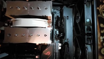

Регистрация: 23.02.2017
получше фото
IMG_20170224_012447.jpg [ 1.57 МБ | Просмотров: 877 ]

van086 писал(а):
van086
