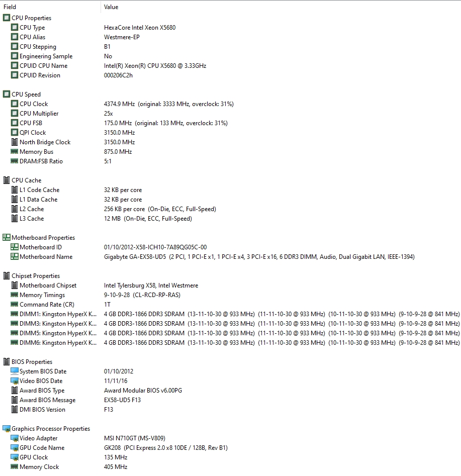

Сломал всю голову свою в поисках стабильности
Система на скриншоте
http://joxi.ru/D2P0q5OTkGDEx2
Прошу вразумить и указать на ошибки
Спс
D2P0q5OTkGDEx2[1].jpg [ 371.82 КБ | Просмотров: 1979 ]
X5680 + Gigabyte GA-EX58-UD5 + (HyperX KHX1866C10D3/4G)x4 + Asus 1060 3Gb
Регистрация: 30.03.2017
Откуда: Москва/Вешняки
Фото: 11
в биосе то чего стоит, + у тебя не понятно что не стабильно то, а так убери лишьню планку для начала ;) либо замути двуканал

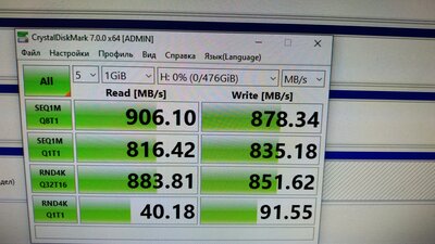

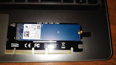

Дообрый день.
Есть ga58 ud5 v1.0
X5680
Gtx1070
14gb ddr3 1333
Есть 3 ssd и 2 hdd

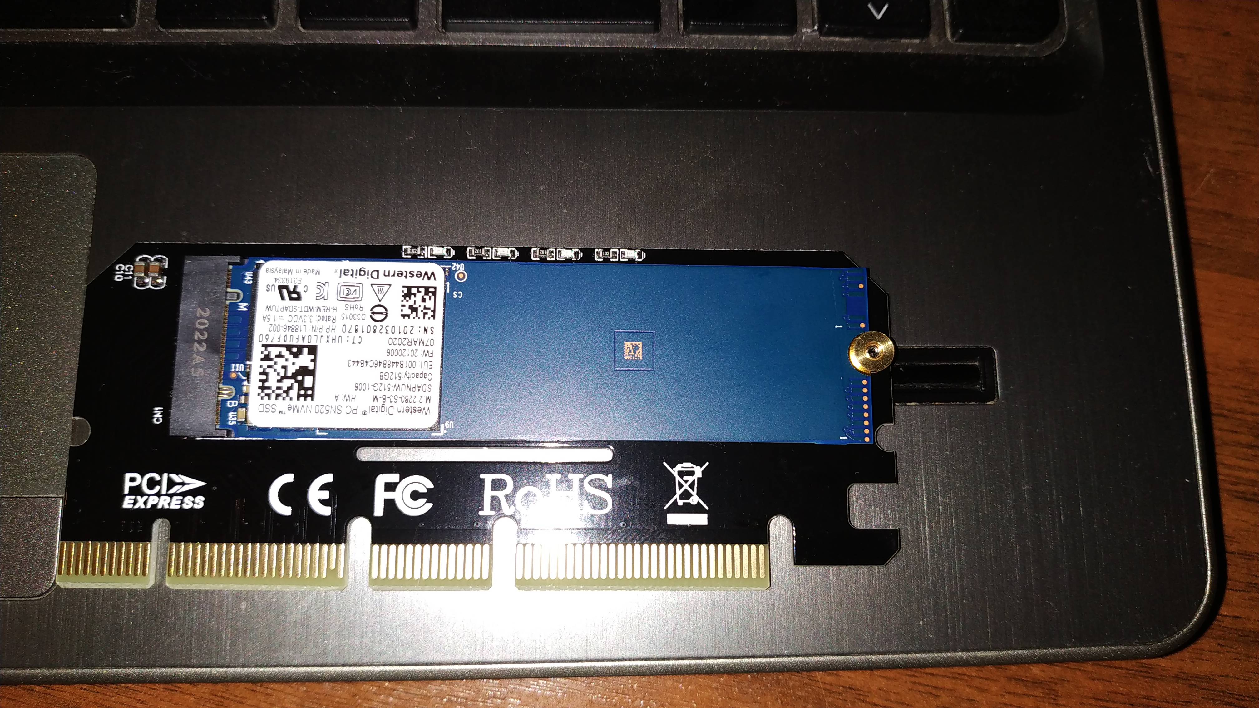

Решил поставить nvme на 512 через переходник который
Pcie x4
Диск во всех 4x портах pcie определяется как pcie 2.0 x2

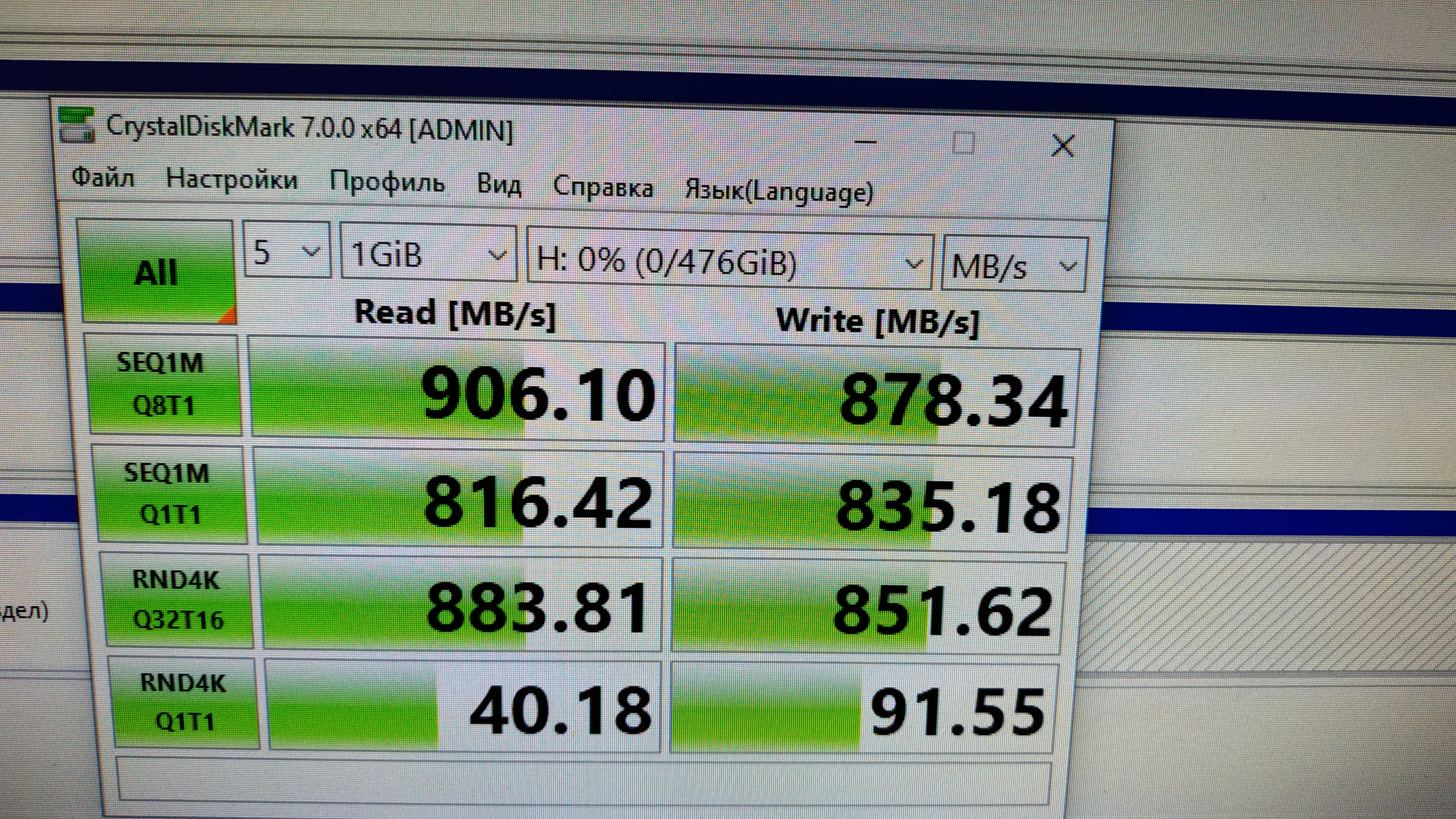

Тоесть, 2 линии. Сам переходник х4. Скорости nvme wdc sn520 не большее 900. Тоесть, 2 линии в деле.
Видюху двигал в 8х. Ставил диск в первый х16. Толку ноль.
Как заставить работать 4 линии? 2.0 х4
Проституточка в кредит - никаму не повредит!
В грязи лежат бомжи! С бомжами рядом не лежи!
Регистрация: 21.10.2007
Откуда: РФ
Фото: 24
SIC1981 писал(а):
Сам переходник х4
И в другой материнке он показывает/выдает 4х?
За сообщение вида "Не могу создать тему в барахолке. Почему?“ будет ЖК 1 месяц за нарушение п. 2.1 правил конференции - игнорирование поиска.
Регистрация: 31.08.2005
Откуда: Петербург
SIC1981 Такой SSD?
www.btbooks.ru, www.forums.btbooks.ru - официальный русскоязычный фансайт Battletech
Регистрация: 15.11.2004
Да ssd такой.ток полноразмерный
Сегодня проверю связку в др пк.
Сам ссд без переходника выдает заявленную скорость в др материнке.
Я грешу, или на переходник, но он тупой и там нечему резать или на мать и настройки.
IMG_20201129_192603.jpg [ 3.73 МБ | Просмотров: 1430 ]
IMG_20201129_194251.jpg [ 7.55 МБ | Просмотров: 1430 ]
Фото: 11
а что показывает CrystalDiskInfo Gigabyte GA-EX58 - все модификации, FAQ на первой странице #16085929 ? если у самого диска https://www.westerndigital.com/products ... -sn520-ssd всего 2ве линии(NVMe Gen3 X2), то неоткуда взятся будет 4ём ;) Соотв. и получить свою скорость, ты сможешь ток на Pci-e 3.0, которая выше Pci-e 2.0 в 2 раза считай.
BOBKOC писал(а):
https://www.westerndigital.com/products/internal-drives/pc-sn520-ssd всего 2ве линии(NVMe Gen3 X2), то неоткуда взятся будет 4ём ;) Соотв. и получить свою скорость, ты сможешь ток на Pci-e 3.0, которая выше Pci-e 2.0 в 2 раза считай.
Спасибо👍 в инете не нашел инф о линиях на данном nvme
Кристал да, пишет что сейчас работает 2.0 х2, поддерживает 3.0 х2
Значит не так сразу понял.
Значит оставлю так.

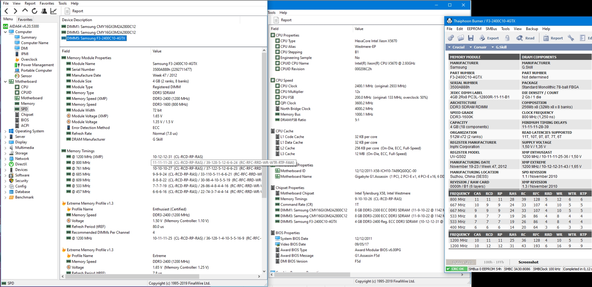

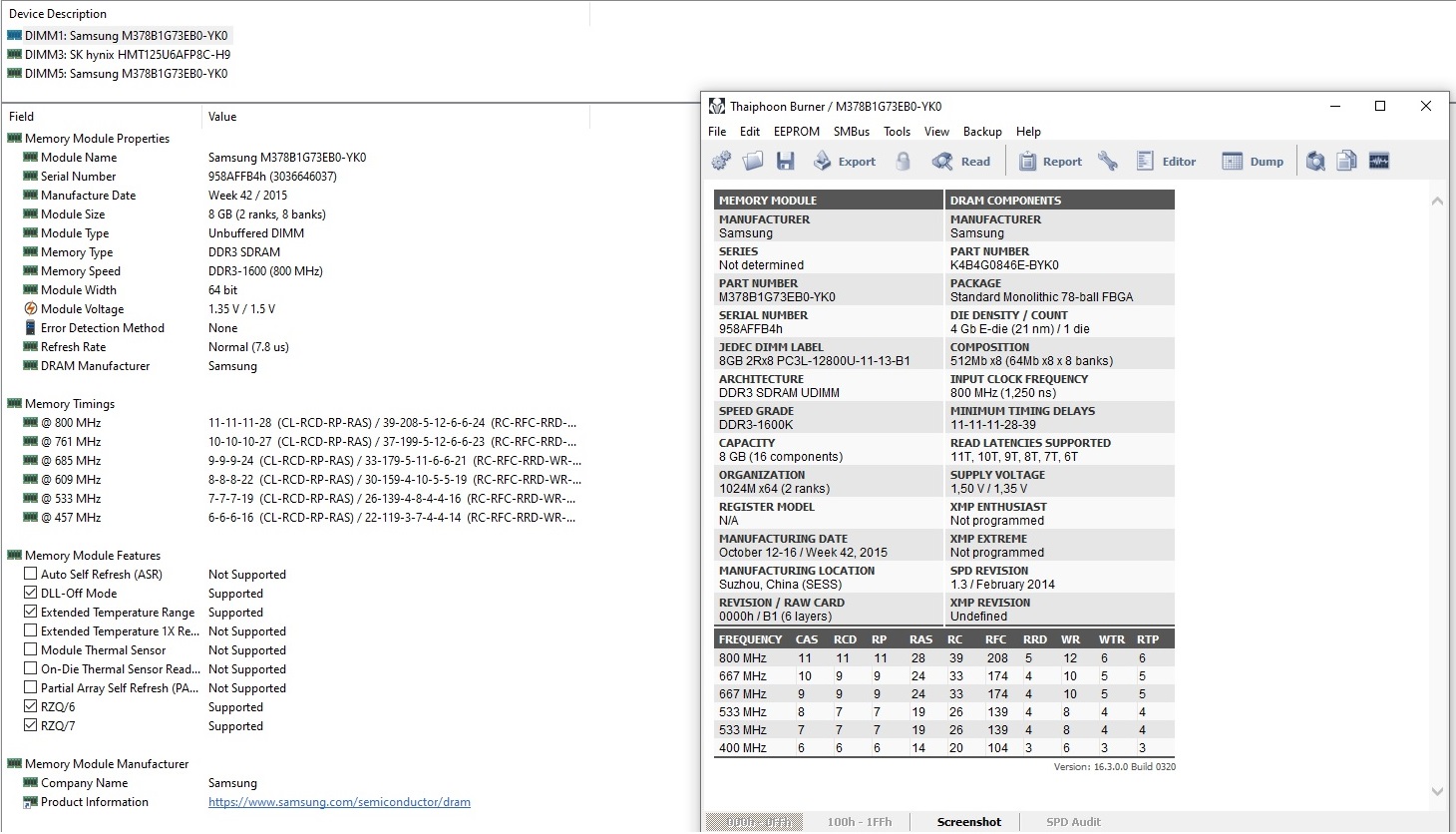

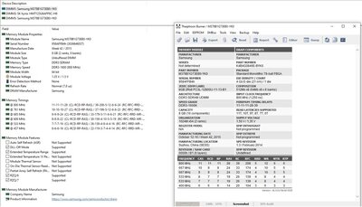

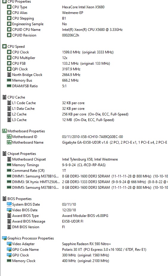

Всем здравствуйте, в общем месяц уже как воткнул 5680, ничего не гнал, только обновлял биос до FI. Сегодня вот еще пришла память DDR3 PC3L 8GB 1600Mh 2 планки, так вот она не хотит запускаться без хюникса, т.е. ни одна ни вторая планка по отдельности ни вместе не хотят запускаться, добавляешь хюникс на 2 гб стартует без проблем, определяется и используется вся 18гб.
Фото: 11

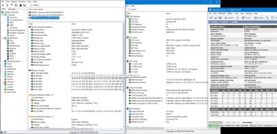

cкинь что пишет в тайфуне https://yadi.sk/d/PEaRq4QhqD3-vg и аиде, + думаю надо вручную забить вольтаж(1.5v) и тайминги(особенно trfc), + возможно не активировать XMP(или наоборот :sarcastic_hand: )
ECC+reg.jpg [ 783.16 КБ | Просмотров: 1322 ]
Регистрация: 03.09.2020
BOBKOC писал(а):
cкинь что пишет в тайфуне https://yadi.sk/d/PEaRq4QhqD3-vg и аиде, + думаю надо вручную забить вольтаж(1.5v) и тайминги(особенно trfc), + возможно не активировать XMP(или наоборот )
overclo.jpg [ 296.84 КБ | Просмотров: 1309 ]
over.jpg [ 161.14 КБ | Просмотров: 1309 ]
Да, вписал вольтаж и тайминги, и все запустилось.
