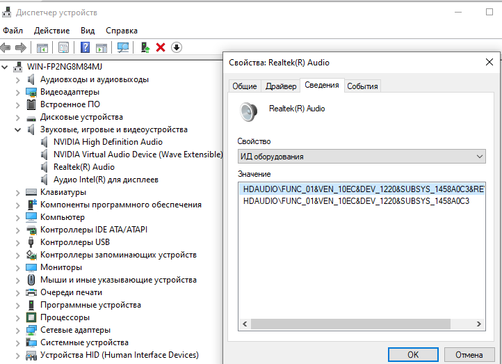

посмотри ид оборудования и ищи драйвер именно по нему
id.png [ 41.17 КБ | Просмотров: 2170 ]

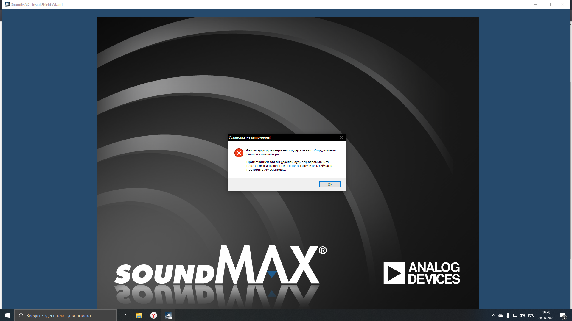

Не работает, перезагружал ПК, не помогло
Снимок.PNG [ 359.67 КБ | Просмотров: 2152 ]

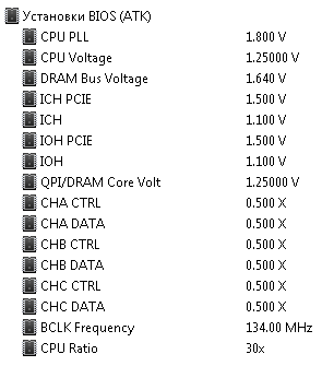

Всем привет.
Столкнулся с проблемой.
Есть p6t deluxe v1, легкий разгон камня w3680@4, китайская десктоп память без разгона 3x8@1600 9-10-9-26 CR1 и hdd 3Tb red wd как хранилище. ОС Win7x64 на Raid-0 ssd 2x128
Периодически при записи на этот винт (3Tb) файлы оказываются повреждены, это видно при попытках прочитать эти файлы, плюс по результатам проверки chkdsk /f /r /x он находит "плохие" сектора, которые успешно восстанавливает.
Причем релокейта этих секторов не происходит (5 пункт смарта).
Подобная история повторялась и с другим винтом.
Причем это может всплыть раз в месяц или в 2, остальное время все работает без проблем.
Все возможные проверки на стабильность разгона, тест поверхности винта (в т.ч. на других компах) проходят успешно/
Есть подозрение, что это косячит южник, либо перегрев, либо нехватка питалова, т.к. эти варианты я еще не проверял.
Какие есть мысли по подобной симптоматике? Прошу совета, поскольку диагностируется эта проблема достаточно сложно, может долгое время не всплывать.
bios.png [ 6.84 КБ | Просмотров: 1840 ]

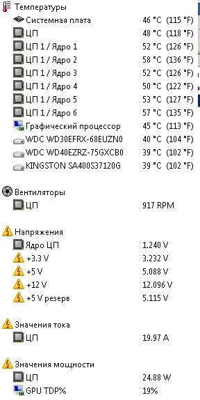

так глянь(хотяб по софтовому мониторингу), что там у тебя по 5v его питающим творится ;)

Mike3000 А кабели сата меняли? Бывает и такое. Могут и контакты в разьемах окислится.
Напряжение надо мультиметром на выходе преобразователя питания ЮМ замерять, а не что там MultiIO через софт отдал.
Перегрев может быть, но глюки от него видел только на ICH8-9, на многих X58 серверных мамках или оных из рабочих станций на юге вообще радиаторов нет и работает нормально десятилетиями.

Регистрация: 08.11.2005
напруга в норме, там бп избыточный - 750вт от корсара.
вот по поводу кабелей, тут действительно хорошая мысль, надо стоит попробовать заменить.
про перегрев юга почему подумал, там радиатор соседствует в видюхой и фактически ей перекрывается.
скрин напруг в аттаче, мультиметра нормального под рукой нет, потому не смогу реальные замерить, но маловероятно, что там может быть проблема
v.png [ 16.72 КБ | Просмотров: 1800 ]
Вроде как решилась проблема, перегонял большой кусок данных 2+ суток подряд, ошибок не возникло.
Заменил sata-кабеля + поставил RST драйвер версии 12.9.0.1001 (это последняя версия для win7).
Что интересно chkdsk все равно некорректно работает: определяет все что сверх 2Tb как бэд сектора, хотя та же виктория не находит ошибок. Видимо, используется какой-то другой драйвер. но в целом на это можно забить.
