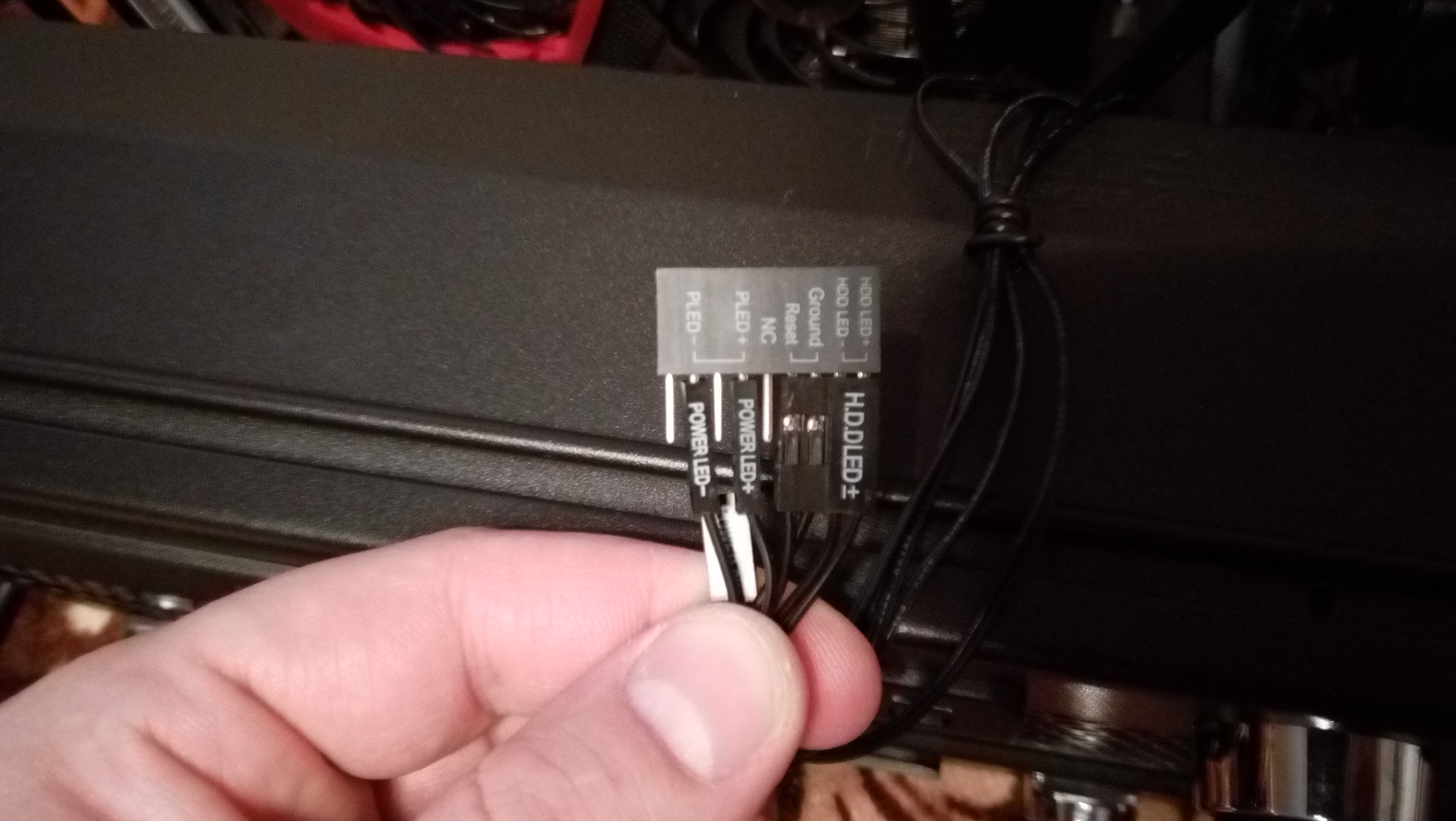

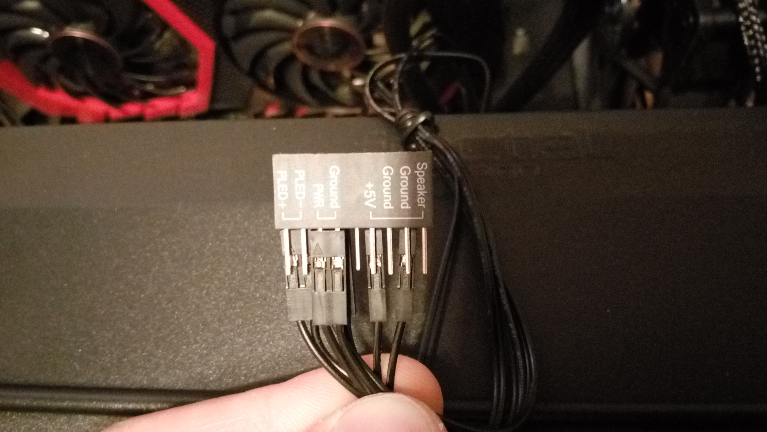

Откройте мануал и начните сначала. Кулер можете снять для первого запуска. Установите одну планку памяти и процессор с ВК а главное подключите правильно пины к F-Panel через переходник и все запустится при наличии исправного оборудования.https://sonikelf.ru/podklyuchenie-razem ... ej-paneli/[/quote]
буду пробовать, спасибо
напишу потом
Добавлено спустя 41 минуту 1 секунду:
[/quote]подключите правильно п
ины к F-Panel через переходник[/quote]
попробовал не помогло с одной планкой памяти, без кулера с ВК. Также на полсекунды запускается и все. В чем проблема ума не приложу

van086 вытащи все на стол, возьми коробку от мамки, положи на нее мать. Отключи все, вытащи проц, посмотри в сокет, нет ли там загнутых ног, щелчок и больше ничего может говорить о коротком замыкании, если ноги ровные. вставь проц и подключи блок питания. Запусти систему без кулера, если на посткодере цифры пойдут, выключай, ставь по одной плке озу и накинь просто сверху охлад. и так поэтапно собери всю систему на столе, пока не будешь уверен что все работает

Power SW- кабель кнопки включения и RESET SW- кабель кнопки перезагрузки переверните лицевой стороной и подкллючите кабель SPEAKER если он есть так же. Вставьте в F-Panel минуя две правые крайние ножки как указано в мануале.

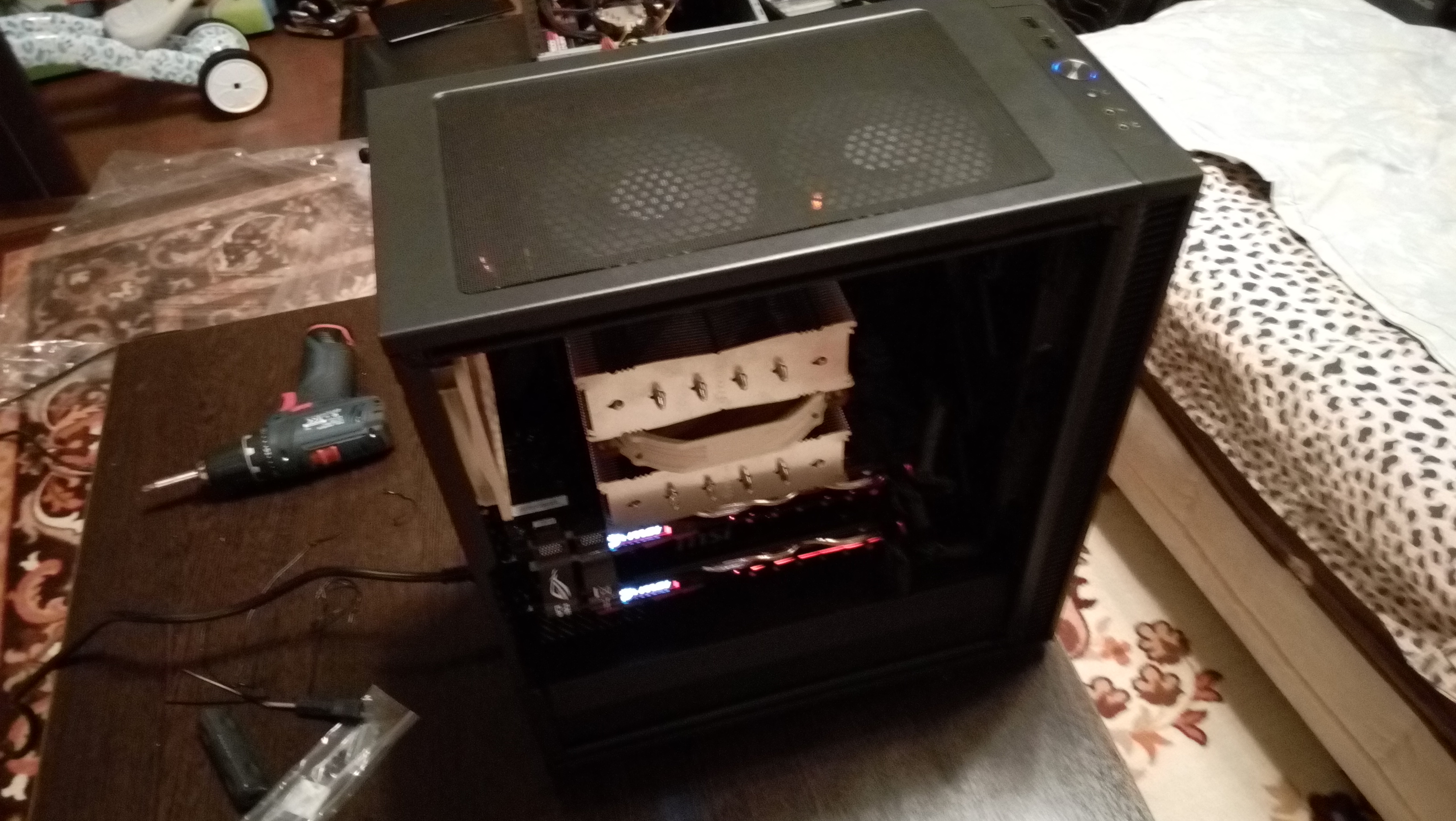

Ура нашел проблему, это corsair rm1000i, подключил старый corsair 600 все заработало. Поехал возврат делать и за новым БП

привез новый киловатник, подключил мать все заработало, моя ошибка что еб...ся часов пять все подключал и провода прокладывал, а конце включил питание и на тебе выкуси...а киловатник и проц 40 линий только из за 1080 sli и взял

не спорю на топ проц денех зажал, вроде завелся....спасибо за помощь буду теперь дальше колдовать
