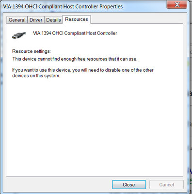

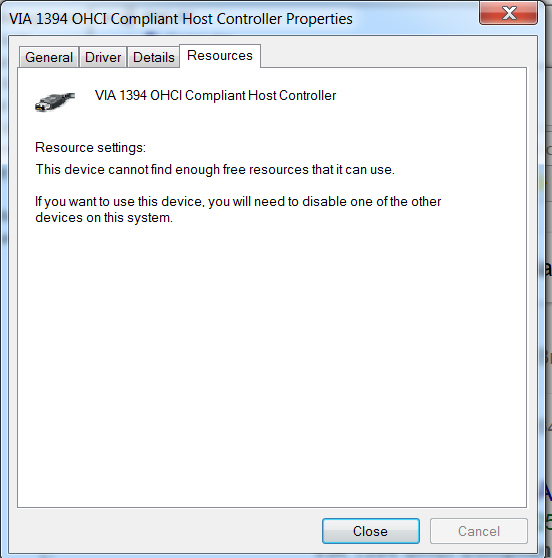

PNC писал(а):
в диспетчере устройств горит желтый знак на плате FireWire 1394 подключенной в PCI слот
This device cannot find enough free resources that it can use. (Code 12)
wtf?
вообщем никак не могу решить эту проблему, драйвер последней версии, винда говорит Up to date. на вкладке ресурсы вот такая была надпись.
ПРОБЛЕМУ РЕШИЛ!
вынул плату почистил контакты ластиком все заработало!
4.jpg [ 126.92 КБ | Просмотров: 2366 ]
