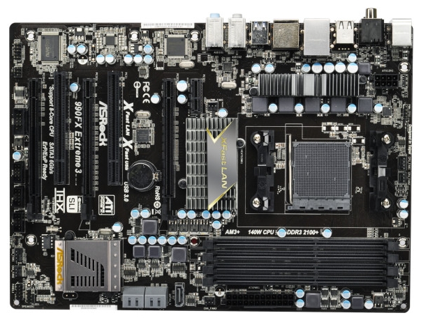

плата asrock 990fx extreme3. ребята обьясните пожалуйста, какое именно место снимает датчик температуры на мп? я думаю где-то рядом с радиком питания, над ним стоял малыш 80мм на выдув, температура выше 50 не поднималась, снял его захотелось тишины (отработал наверное шуметь начал скотина), теперь как только на комп идёт сильный нагруз, градусник в аиде через пару минут подскакивает с 47 до 58. это нормальная температура? слышал от таких температур срок службы нехило сокращается. если так, неужели обратно вентиль ставить? :-(
Комментарий к файлу: какое именно место измеряет датчик температуры?

Регистрация: 03.05.2005
Откуда: Московская обл.
Фото: 547
fskn писал(а):
питание повышал до 1.4в результат тот же хоть на 4.3гг хоть на 4.6гг.
По симптомам и изначальным предпосылкам у Вас и так перегрев подсистемы питания, а Вы ещё напряжение поднимаете...
Установите направленный обдув на радиатор, плюс проверьте, чтобы он не болтался свободно.
