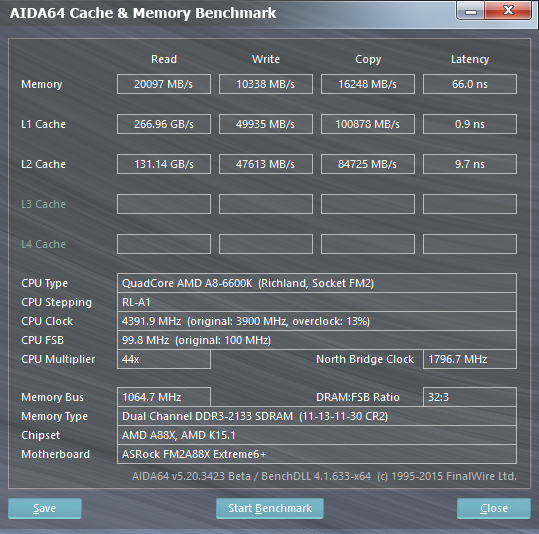

Разгон памяти не дает существенного прироста без разгона северника.
Погоняйте тесты в АИДе - память на запись, чтение, копирование, бенчмарки ЦПУ/ГПУ.
Вот моя система (север/память):
Комментарий к файлу: 2000/2133
2000.png [ 196.39 КБ | Просмотров: 2985 ]
Комментарий к файлу: 1800/2133
1800.png [ 196.39 КБ | Просмотров: 2985 ]
Комментарий к файлу: 1800/1866
1866.png [ 196.15 КБ | Просмотров: 2985 ]
