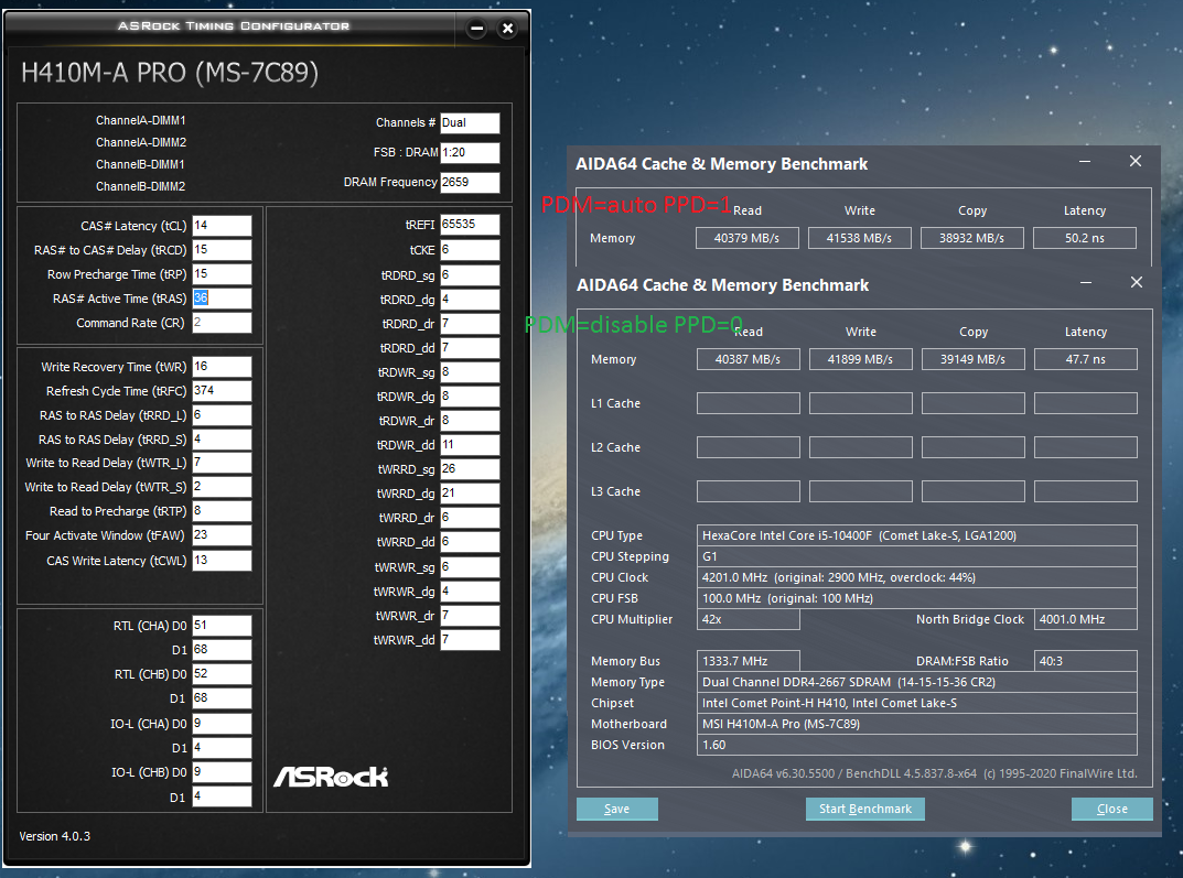

Lorichic писал(а):
Неплохой такой буст , поставил PDM disabled, PPD 0
Скрытый текст
До этого было 42нс+, частоты, тайминги памяти ничего не менял
Да, неплохо -2.5нс на ровном месте. Я так сейчас вспоминаю, power down mode вроде бы с ryzen'ов пришел, причем, отключить его было ОЧЕНЬ не просто.
Безымянный.png [ 514.67 КБ | Просмотров: 1370 ]
А вот на асроке я эту опцию пока не нашел, даже, после модификации БИОСа.

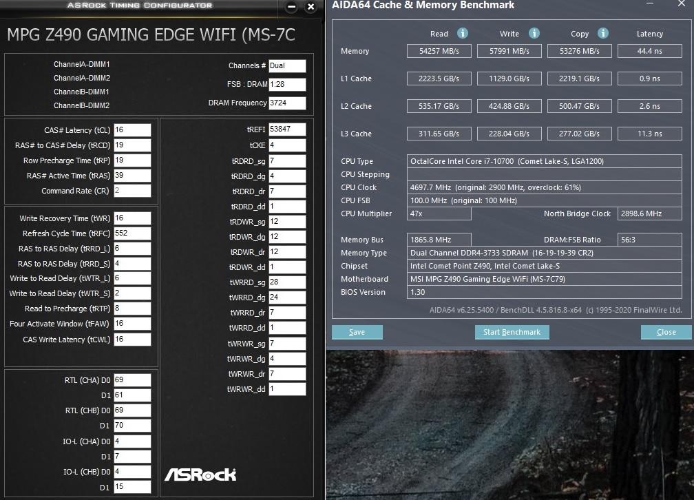

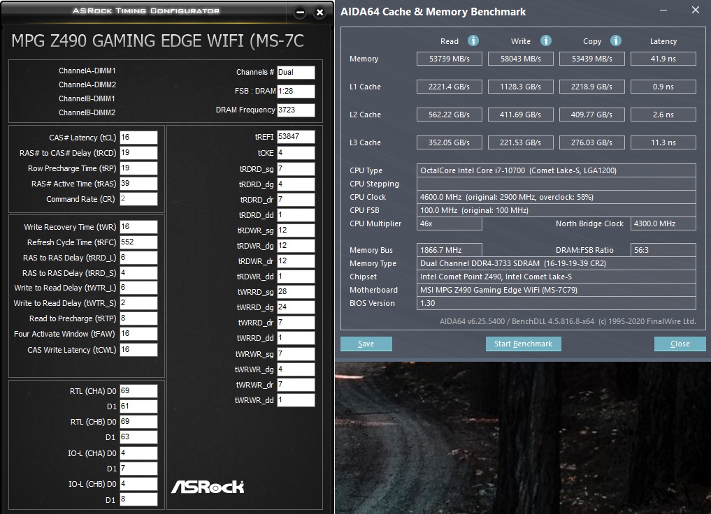

Регистрация: 23.06.2006
Откуда: Краснодар
У меня тоже с отключённым PPD чуть лучше. Но с L2 кешем по-прежнему непонятное что-то.
2.jpg [ 238.44 КБ | Просмотров: 1166 ]
3 ppd0.jpg [ 240.39 КБ | Просмотров: 1166 ]
• i9-11900k • DeepCool LT520 • z490 MSI GamingEdge • 2x16Gb • RTX 4080 • Samsung 980pro • GPU-750FC • Gigabyte FI32Q •
