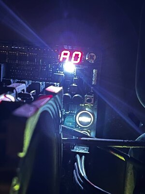

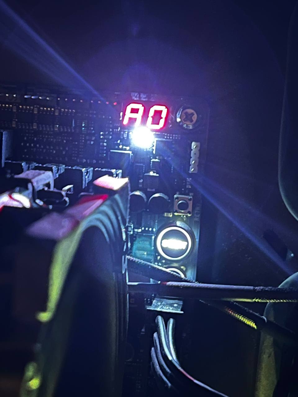

Регистрация: 27.02.2007
Intothefish писал(а):
Nordway сейчас еще раз наблюдал, не только из винды перезагрузка затыкивается, из биоса сохраняюсь выхожу и снова висит на зеленом леде. Несколько ресетов и проходит дальше.
Сейчас у себя перезагружу посмотрю на каком коде встанет...
Может реально что-то в дисках? Пробовал саташки отключать, не помогает. м2 выкручивать пока ленюсь.
Вариант затереть на загрузочном диске все, втч загрузчик и заново винду поставить может помочь?
Имхо навряд ли дело в дисках))
Ну вот перезагрузил комп, и сбалильно как всегда, клава отвечает, а изображения нет... приэтом и по энидеску не могу подключиться... стоит выключить и заново включить, сразу все нормально.
photo_2022-06-16_00-24-16.jpg [ 83.1 КБ | Просмотров: 1046 ]
Код ошибки такой, но и после перезагрузки когда комп уже загружается нормально, так же горит... как я понимаю этот код все ок
В целом меня это не напрягает особо, комп включен 24/7
