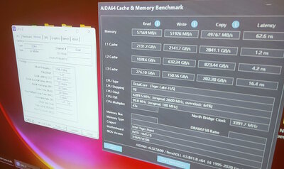

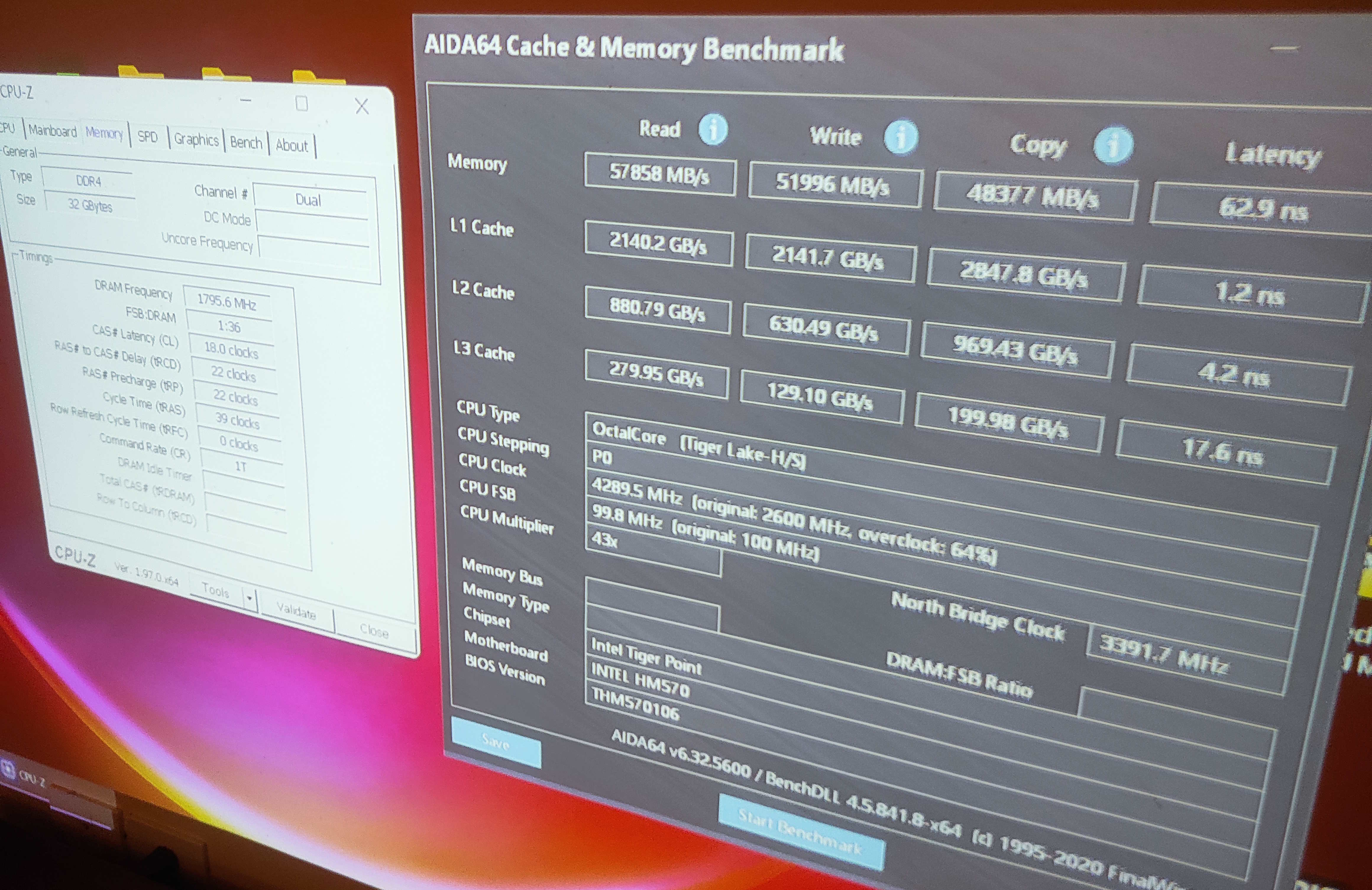

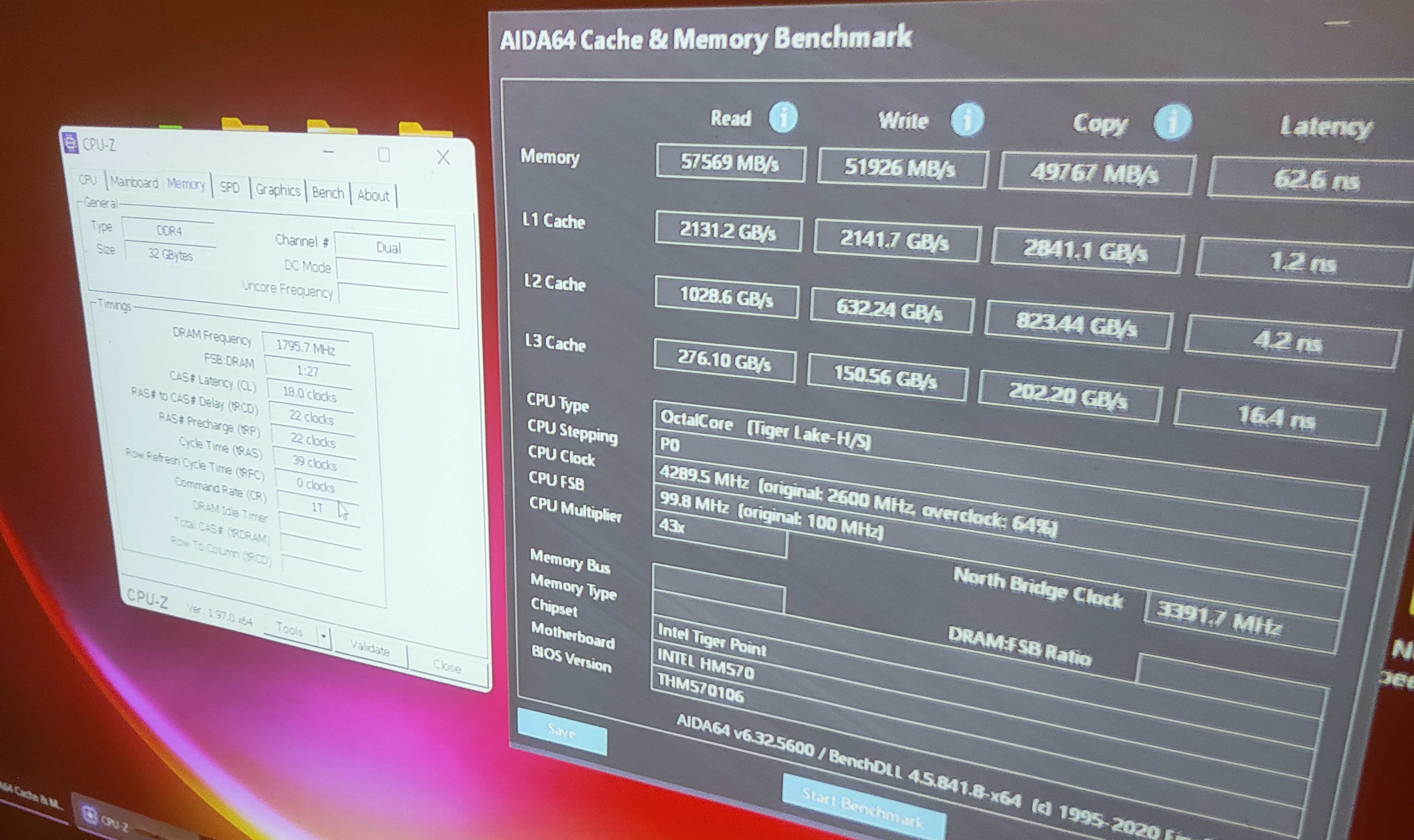

Регистрация: 08.07.2015
Откуда: Египет
vve писал(а):
Запустите хотя бы тест памяти/кэша из AIDA64, получите и покажите результаты для обеих конфигураций.
Пожалуйста. См приложение.
По цифрам разницы нет. И после перезагрузки такой разницы уже не чувствуется. Мб, это я, конечно до этого, в биосе что-то все-таки настругал... Хрен его уже знает. :cry:

133х27.jpg [ 939.99 КБ | Просмотров: 680 ]
100х36.jpg [ 1015.09 КБ | Просмотров: 680 ]
