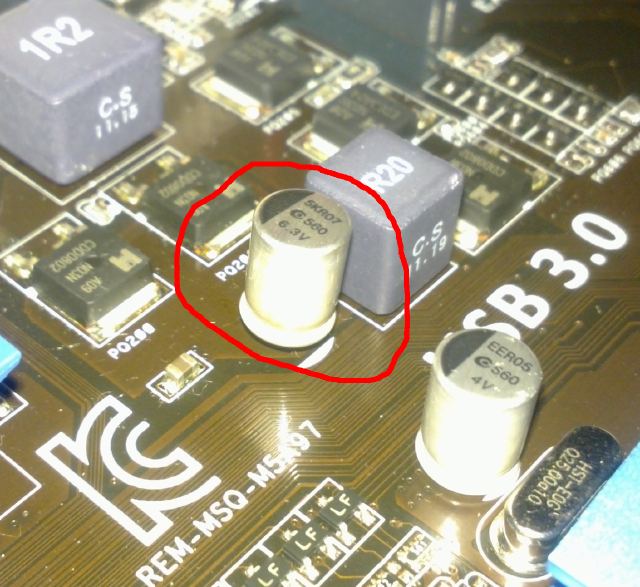

Помогите определить номинал конденсатора на материнской плате ASUS M5A97 на нём написано 5KR07 560 6.3V, 560 это mF?
Когда включаешь компьютер он начинает дымится :D

g-gabber Да, все верно...Только меняйте на такой же твердотельный.
то есть микрофарад/мкФ/µF ?
Куратор темы
Регистрация: 15.10.2004
да, 560 микрофарад...этот конденсатор в схеме питания - по напряжению можно взять с запасом, как впрочем и ёмкость можно взять на ступень выше... это если не будет в наличии именно 560мкФ 6.3В...

Твердотельный сложно найти, а что если поставить с жидким электролитом? я читал что коэффициент где-то 1:3, то есть получается 1500 мкФ(560 * 3 = 1680) можно поставить?
Да, есть такое...в 3-4 раза увеличивают ёмкость в этом случае. Попробуйте. Но лучше конечно твердотельный.
