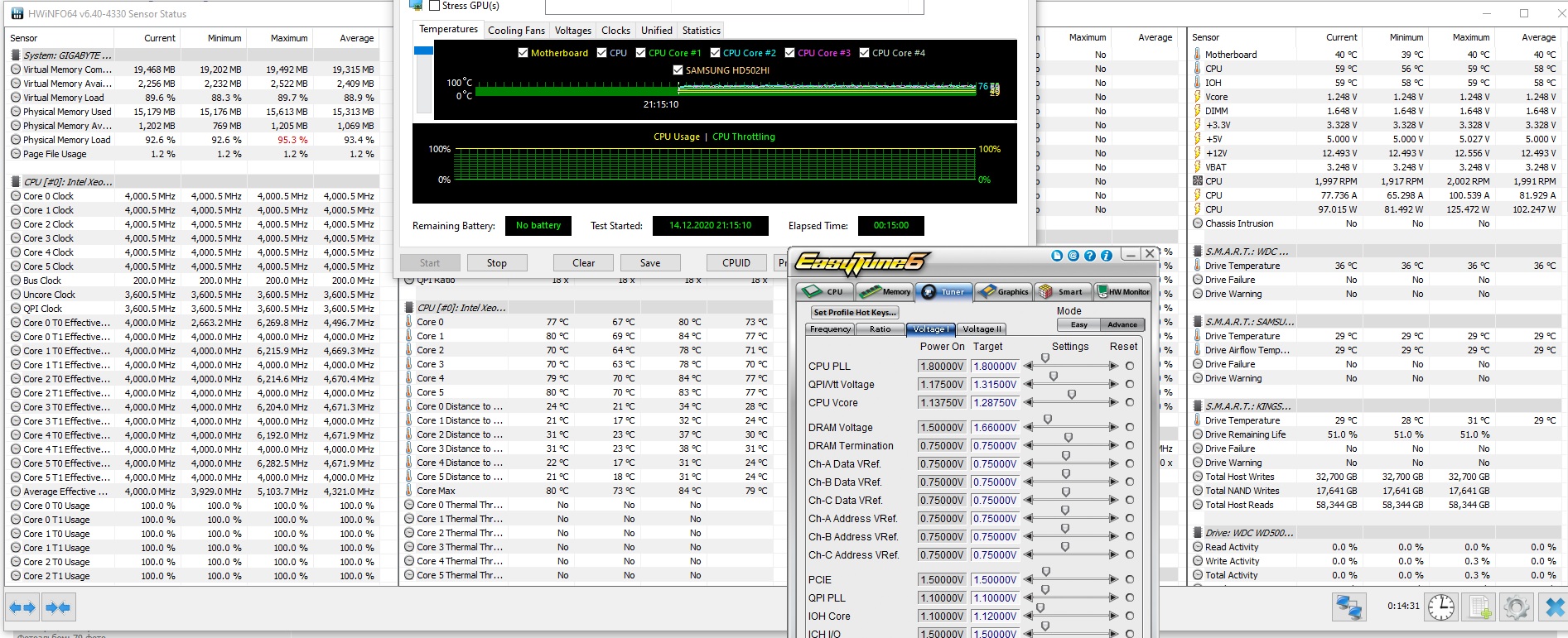

viewer2k писал(а):
а каким образом подгонять qpi/vtt вольтаж ?
да также как и на проц, когда на проц найдёшь. Можно запустить корона бенчмарк и экспериментить во время теста с вольтажами и как выбьет в ошибку накидывать на +1 шаг вверх для первого приближения пойдёт. Память кстати при таком вольтаже(1.66) и на 2000 можешь заводить, а скорее всего она и на 1.5 будет работать на 2000 Gigabyte GA-EX58 - все модификации, FAQ на первой странице #16834428 .
Регистрация: 03.09.2020
К сожалению, ни на 1.5 вольта ни на 1.66 на 2000 память не запустилась, в обоих случаях спикер пищал повторяющимися короткими сигналами и компьютер уходил в ребут не запустившись.
В остальном: CPU Vcore 1.28750 (ниже на шаг зависает) QPI/Vtt ниже 1.295 начинает грузить винду и уходит в синий экран с ошибкой. 1.295 завис в корона бенчмарк. 1.315 прошел тест в корона бенчмарк и 15 минут в аиде (дальше я остановил)
444.jpg [ 634.32 КБ | Просмотров: 4009 ]

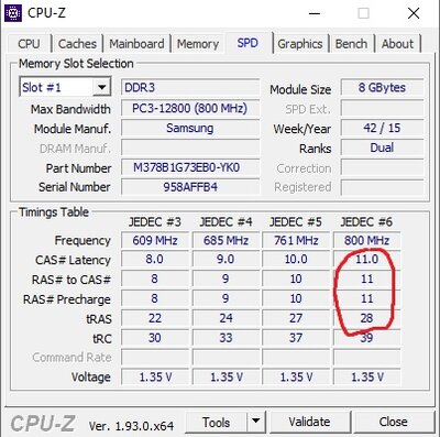

Ну брал из CPU z 11 11 11 28
я про вторичные

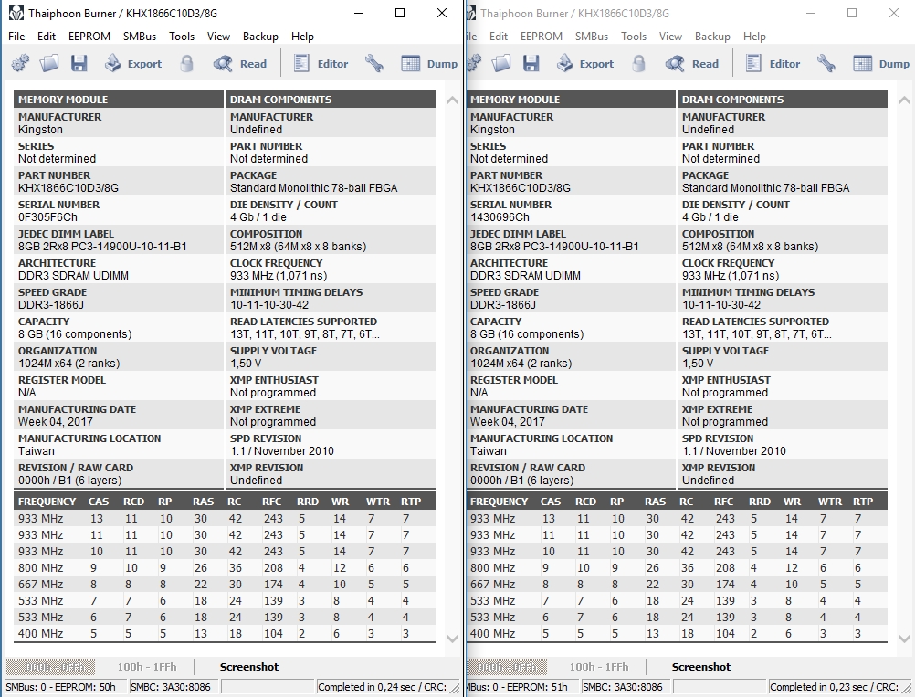

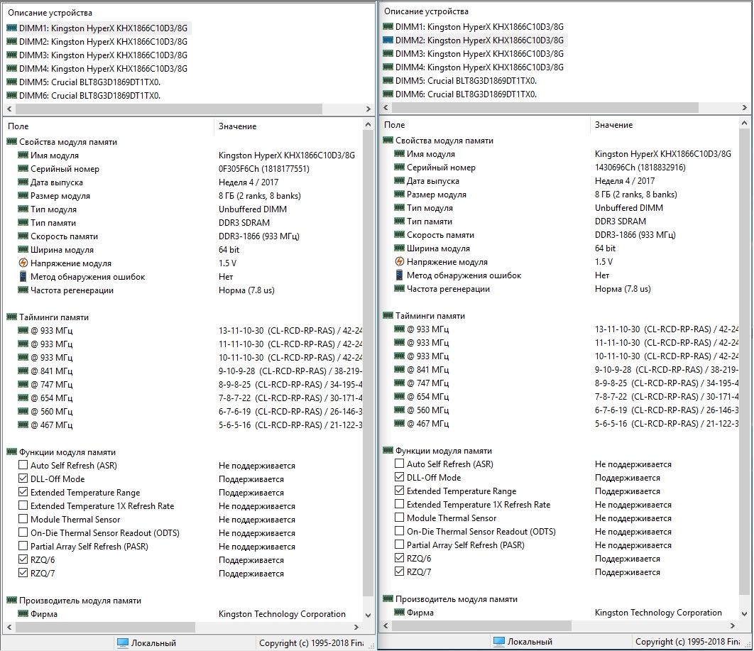

Регистрация: 30.03.2017
Откуда: Москва/Вешняки
Фото: 11

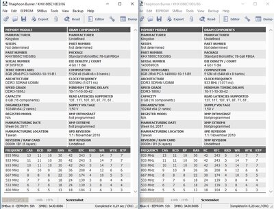

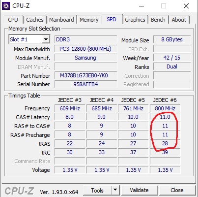

thewriter писал(а):
Есть ли способ как-то упростить процедуру - без перетыкания памяти?
такое↓ скинь, поглядим , что там. А так обнови ка для начала биос, а то вон viewer2k маялся таким же и есть подозрение по причине не обновления оного ;) ибо в бытность у меня не было проблем с типа↓ таких плашек.
king1-2.jpg [ 479.49 КБ | Просмотров: 3807 ]
KingstonA-2100+.jpg [ 353.54 КБ | Просмотров: 3808 ]
kingT1-2.jpg [ 463.93 КБ | Просмотров: 3808 ]

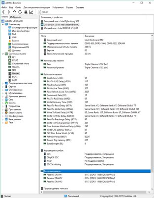

Регистрация: 26.10.2014

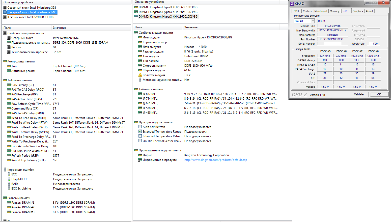

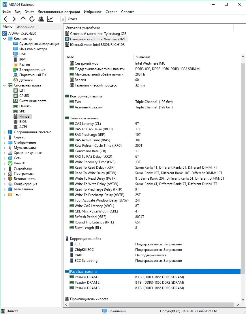

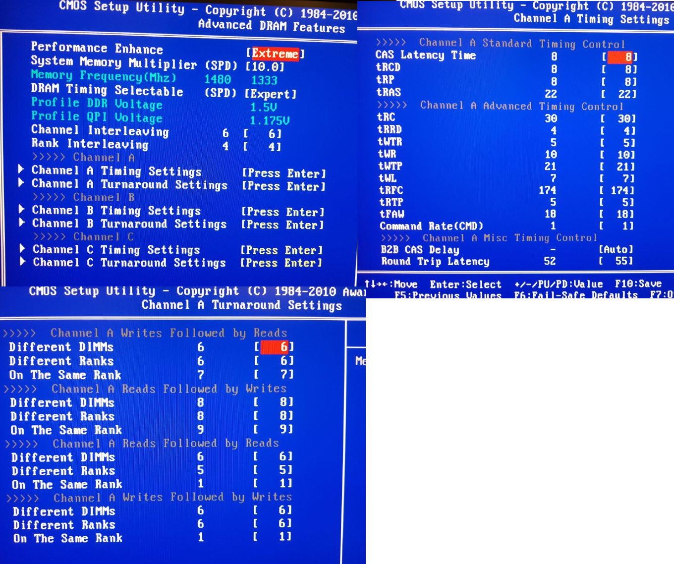

В aida какой-то странный расклад...
с тайфуном не вышло, у автора похоже какие-то претензии к русским
mem2.png [ 2.1 МБ | Просмотров: 3786 ]
mem.png [ 153.56 КБ | Просмотров: 3788 ]
Фото: 11
thewriter писал(а):
с тайфуном не вышло
1.ну еслиб ходил по стопам упомянутого viewer2k Gigabyte GA-EX58 - все модификации, FAQ на первой странице #17175422 ,то проблем бы не было ;)
2. + Убери эксперта поставь Quick и третички(6-6-7-8-8-9 ...) оставь в авто ибо по идее у тебя стоит какой то бред ;) хотя может и нет :swoon: у меня нет первых двух(6-6-7 и 8-8-9), что есть у тебя
3. + tWTP=авто
4. + RTL тож не трогай ака Round Trip Latency =АВТО
5. и по идее, у тя для 8-8-8-22 далее 32-4-4-8-авто-7-174-4-16-1-авто-авто
6. а по большому счёту можно пробовать для такой низкой частоты
7-8-8-22-32-4-4-8-авто-6-174-4-16-1-авто-авто
8. но лучше мутить +- проектные частоты&тайминги&вольтаж для этой памяти.
9. биос то это последний стоит у тебя? https://download.gigabyte.com/FileList/ ... 4_f11t.exe
