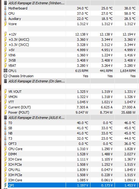

PS И ещё вопрос - напряжение на контроллер памяти (которое не выше 1.35В должно быть) как посмотреть? А то у мну стоит "Авто" и вот не знаю, сколько оно. Можно, конечно, ручками поставить в 1.20-1.25, но...

Gunslinger77 Все можно глянуть в HWinfo64 - напряжение на контроллер памяти и прочие напруги. У меня показывает все что в биосе, то отображается в HWinfo64. На P6T есть датчики северного, на южный нету. (может прога глючит) В биосе показываться должна полюбому, значит и программно.
По температуре х58 сам по себе считают горячим, я когда покупал интересовался. Многие сидят на 55-65 и это норма. У меня 41С с доп обдувом. На ощуп еле теплый радиатор значит около 40-45. Палец невозможно держать на радиаторе значит 60 - 60+
Вообще все должно показывается в прогах.
Как то так:
Снимок2.JPG [ 74.32 КБ | Просмотров: 1120 ]

Гранмерси, товарисч, прога неплохая, и весит немного.. но вот северника нет и всё. Я без претензий, канешн.. но вроде как кто-то жаловался, что у Р6Т он горячий.. или не жаловались? Просто как мерили-то, мне даже теоретически стало интересно :-) И материнка вроде не самая редкая.. или я не туда смотрю? :crazy:
PS Думаю что АИДА увидела бы датчик, даже без ХВ64..
