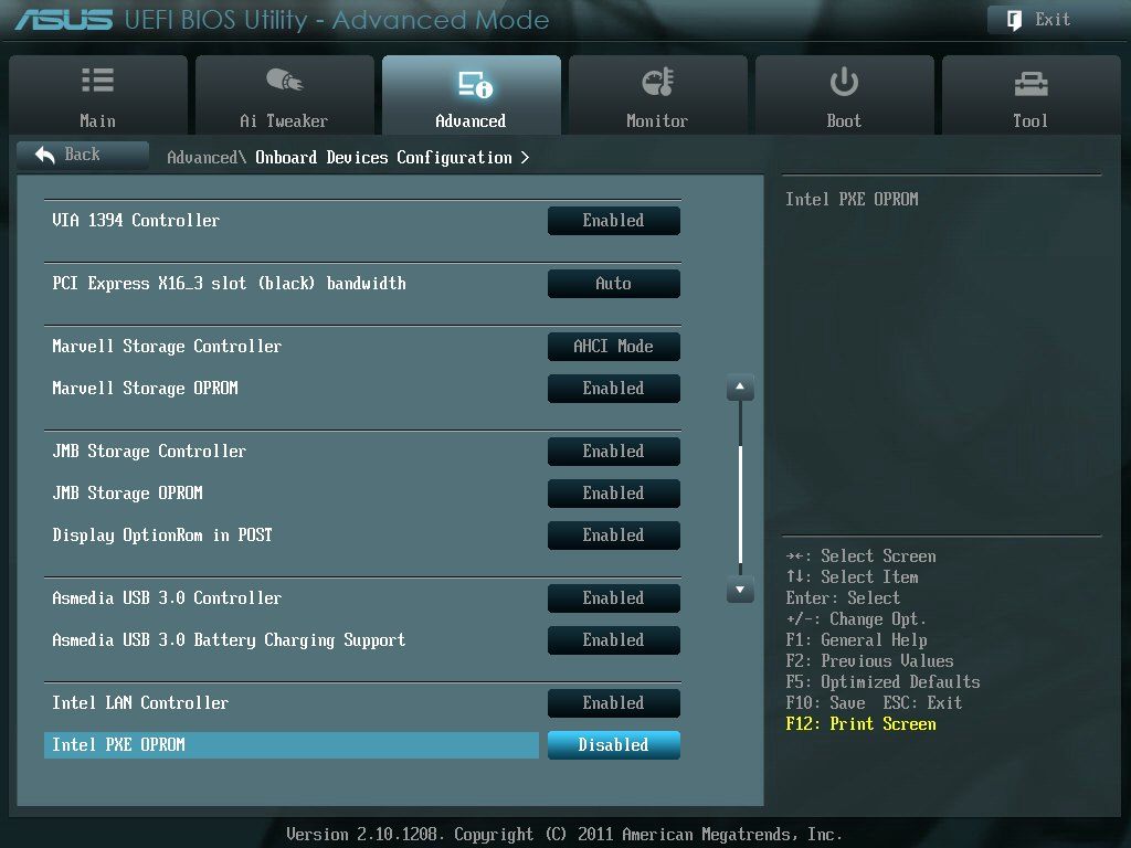

Вопрос к специалистам. У кого нибудь на платах ASUS с чипсетом Z68 происходит зарядка мобильных устройств от порта USB при выключенном компьютере? У меня зарядка мышки идет, а вот Iphone не заряжается.

Регистрация: 17.05.2011
Reality0802 у меня все заряжает (p8z68-v pro gen3), только яфона нет. Там вроде в bios это включается... 3я снизу строчка.
130415155534.jpg [ 99.06 КБ | Просмотров: 1434 ]
