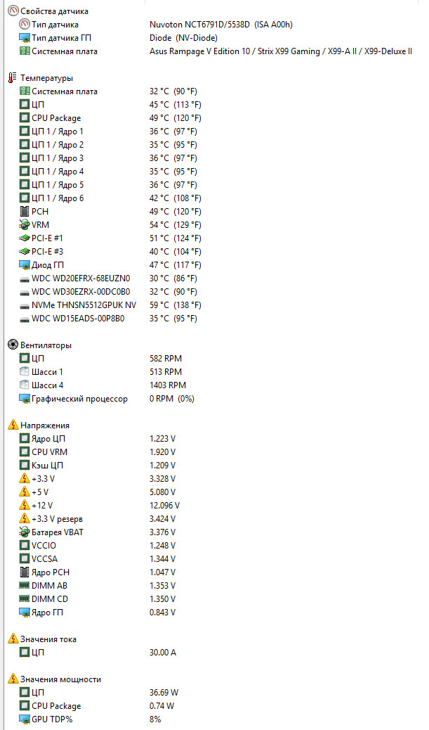

Регистрация: 02.10.2016
Почему может быть низкая скорость на Toshiba xg3 512gb nvme (оем ocz rd400) на asus x99 deluxe II
Скорость выше 1600/600 не поднимается, хотя должна быть 2600/1600

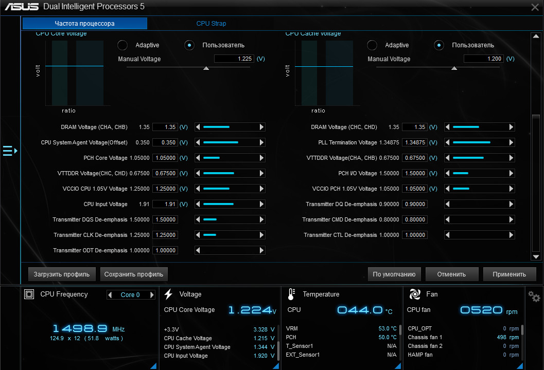

а какое должно быть напряжение на 6800k, на x99 deluxe ii где должно быть желтым в биос или aisuite
eу меня щас так при включенном профиле xmp
посмотри. у тебя на вссsa 1,35, а максимум положен 1,25 край. Так что жди, проц скоро тоже зашает
Та скорость сферический конь в вакууме и ждать прямо таких показателей не стоит.
Driver NWMe чей стоит? виндовый?

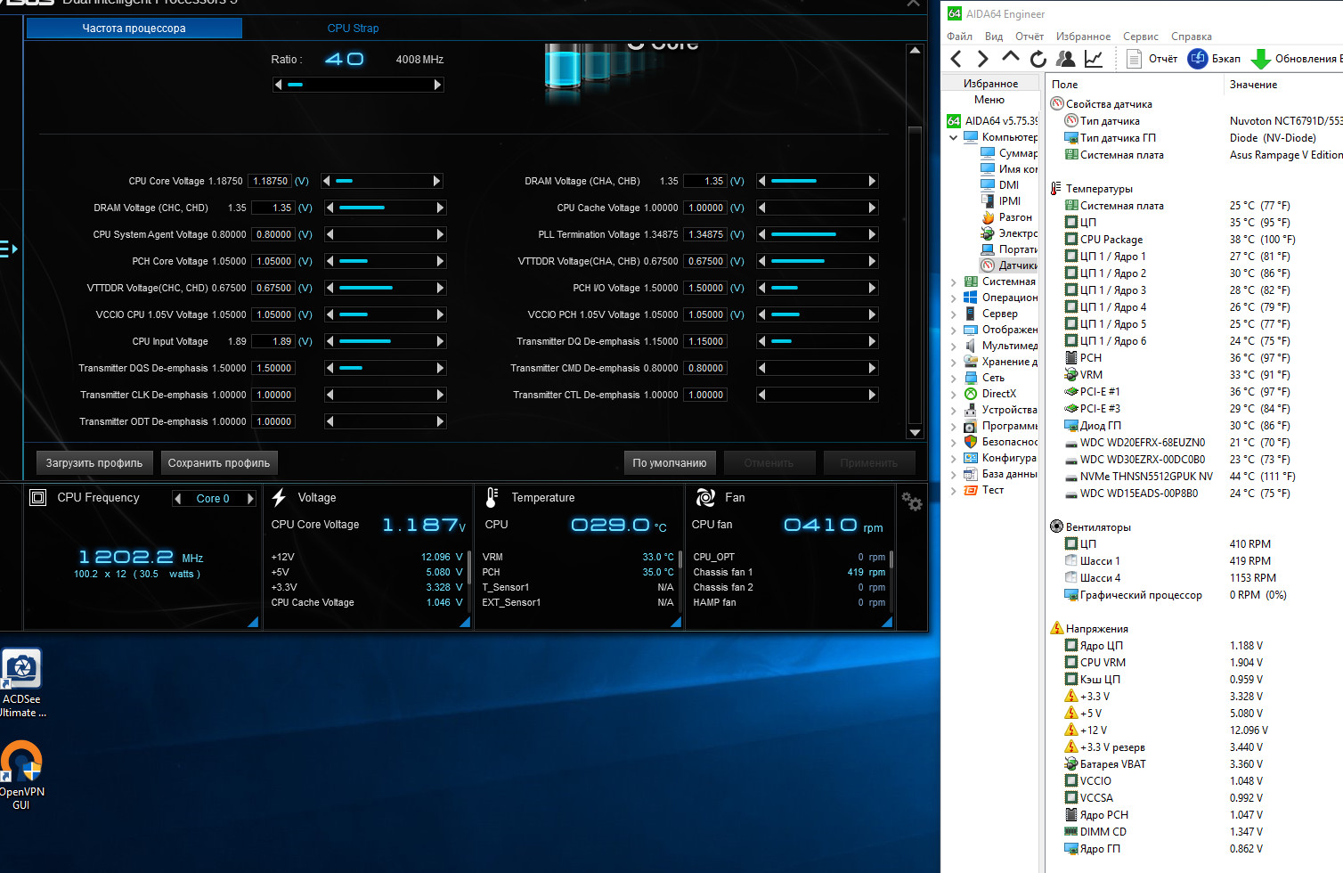

Добавлено спустя 2 минуты 20 секунд:
Atheros а тайминги автоматом сами выставляются когда вручную ставишь 3200?
У меня автоматом почему то PLL =1.34875 у тебя он значительно ниже, а на кеш напруга больше чем у меня, почему? ты ее разогнал? до каких?
отключил xmp, руками выставил напряжение как советовали, но все равно несколько параметров отличаются от твое скрина, насколько это критично?

Регистрация: 20.12.2010
Фото: 199
nice_ejik Vcore как у меня не обязательно ставить, этот параметр индивидуален)
память я запускаю на 3200 и тайминги прописываю вручную, для моих задач низкие тайминги ничего не дают, я поэтому не заморачиваюсь с подбором
Leonator Просто в тестах crystal на всех сайтах скрины до 2600 достигают, а у меня 1600, вот и ищу где баг.
Регистрация: 04.11.2010
Откуда: Че
Фото: 10
Вам где-то не хватает пропускной способности?
Вы на холодную тестили? Они начинают троттлить через 40 секунд нагрузки, когда температура доходит до 70.
