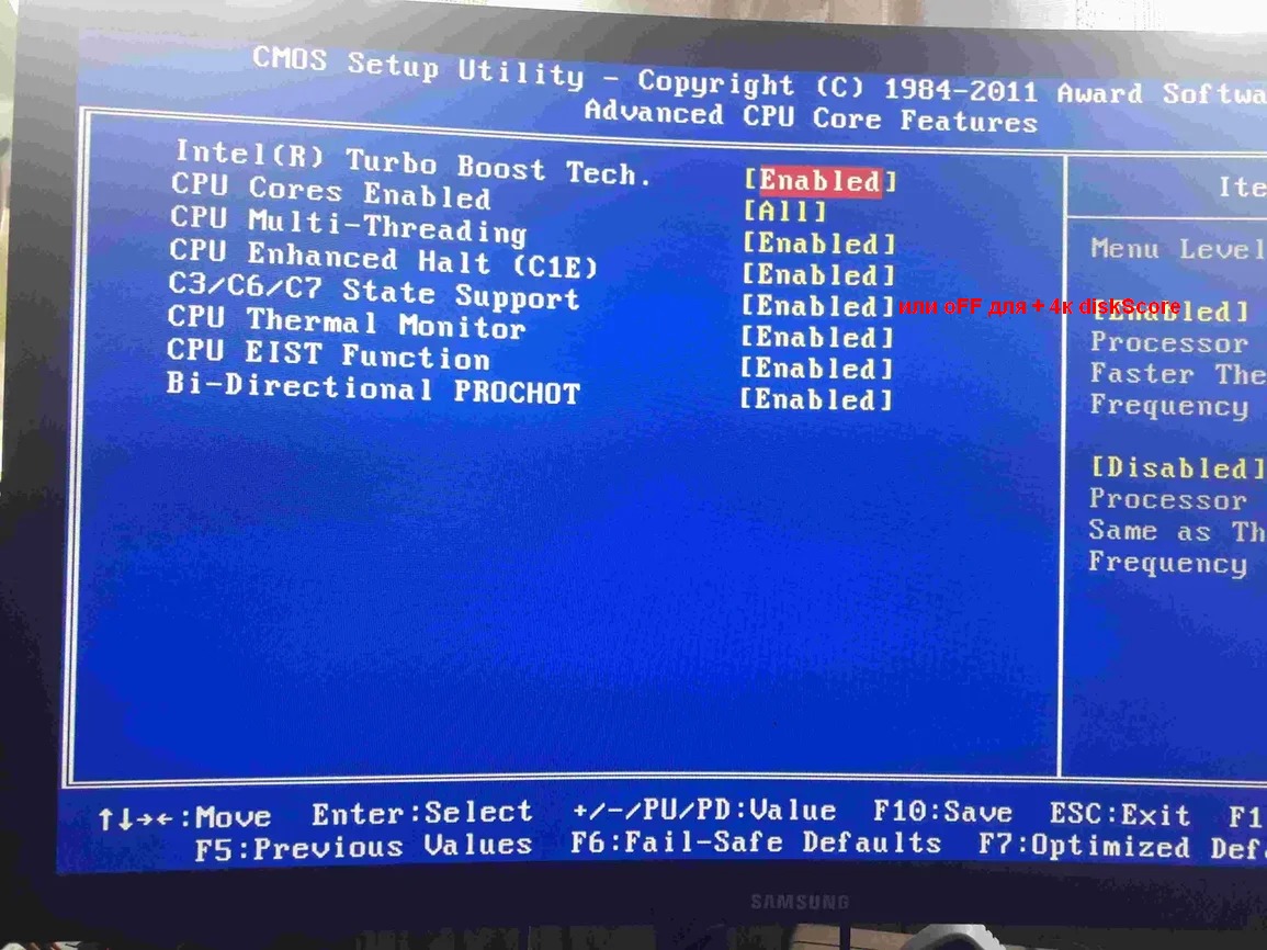

не работает в режиме 3.0
как вариант, попробуй выкл в биосе c3/c6/c7(по крайней мере у дисков подрастают скорости в 4к если тестить CrystalDiskMark) , эт если она уже не выкл ;) + можешь ещё частоту pci-e увеличить( до 109 например) пока usb 3.0 не отвалится, ну или скорости не упадут. еще можешь тут https://disk.yandex.ru/i/040S6I2ZSXhEOQ поэкспериментить

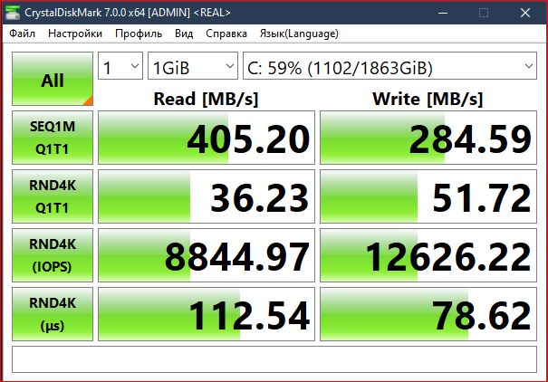

Регистрация: 03.08.2021

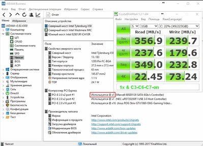

Кто-нибудь ещё пользуется Gigabyte GA-x58A-UD5? Для SSD Samsung EVO 870 такие показатели норм?
ssd.JPG [ 69.05 КБ | Просмотров: 8168 ]
Регистрация: 30.03.2017
Откуда: Москва/Вешняки
Фото: 11
Норм(для одной линии Pci-е 2.0 выделенной на sata3). ещё в биосе можешь отключить с3-6-7 и поглядеть
20210426_152435.jpg [ 239.06 КБ | Просмотров: 8155 ]

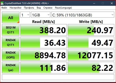

Смущает показатель записи, не маловато? Диск на марвеле, слэйвом подключен. Если с3-6-7 включить, то немного падает скорость.
ну можно ещё спектр&мелтдаун отключить и поглядеть, как будет, а так, поди пойми, в этой версии не тестил ;)

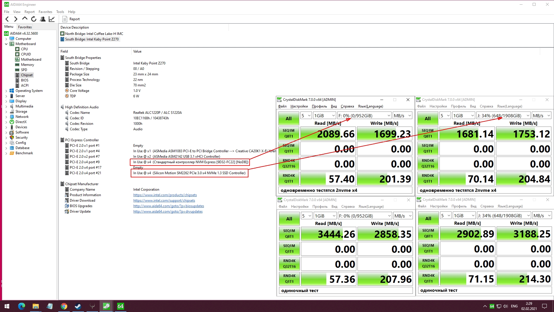

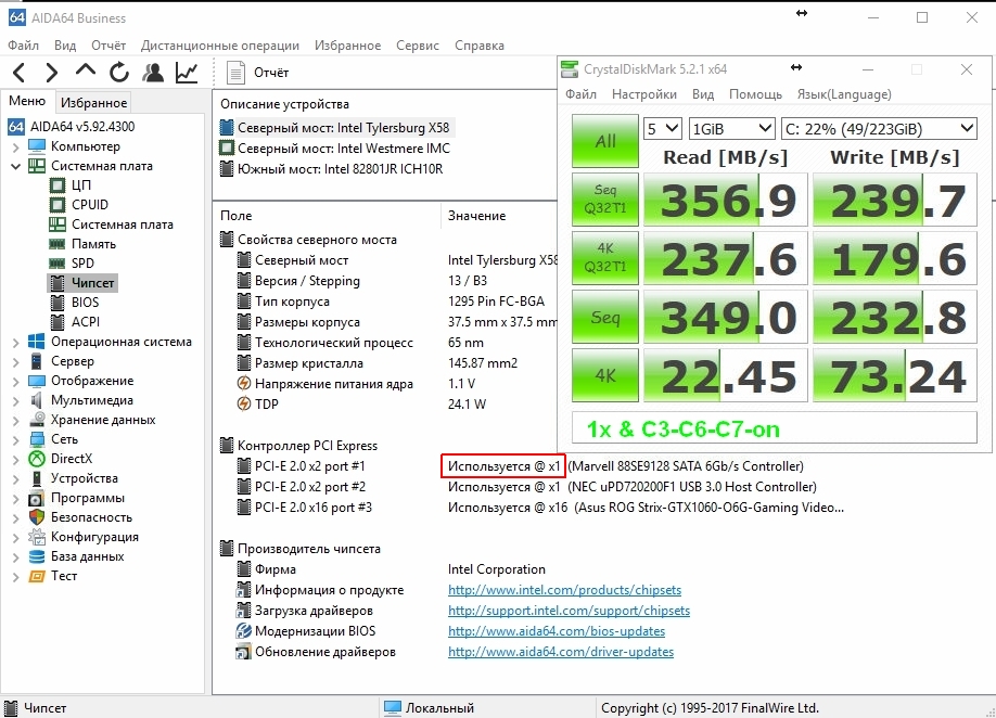

прогони по умолчанию, а то у тебя пиковое и не поймёшь. я ориентировался по первой строчке, + тут↓ погляди но скорее всего у тебя x1
x58_Marvell 88SE9128 pci-e@x1.jpg [ 331.59 КБ | Просмотров: 8132 ]
+ если ты например запустишь 2 одновременно теста(соотв на мастере и слэйве) у тебе всё уполовинится +-(чтоб влезть в отведённую пропускную) а ля как тут↓c 2мя nvme
