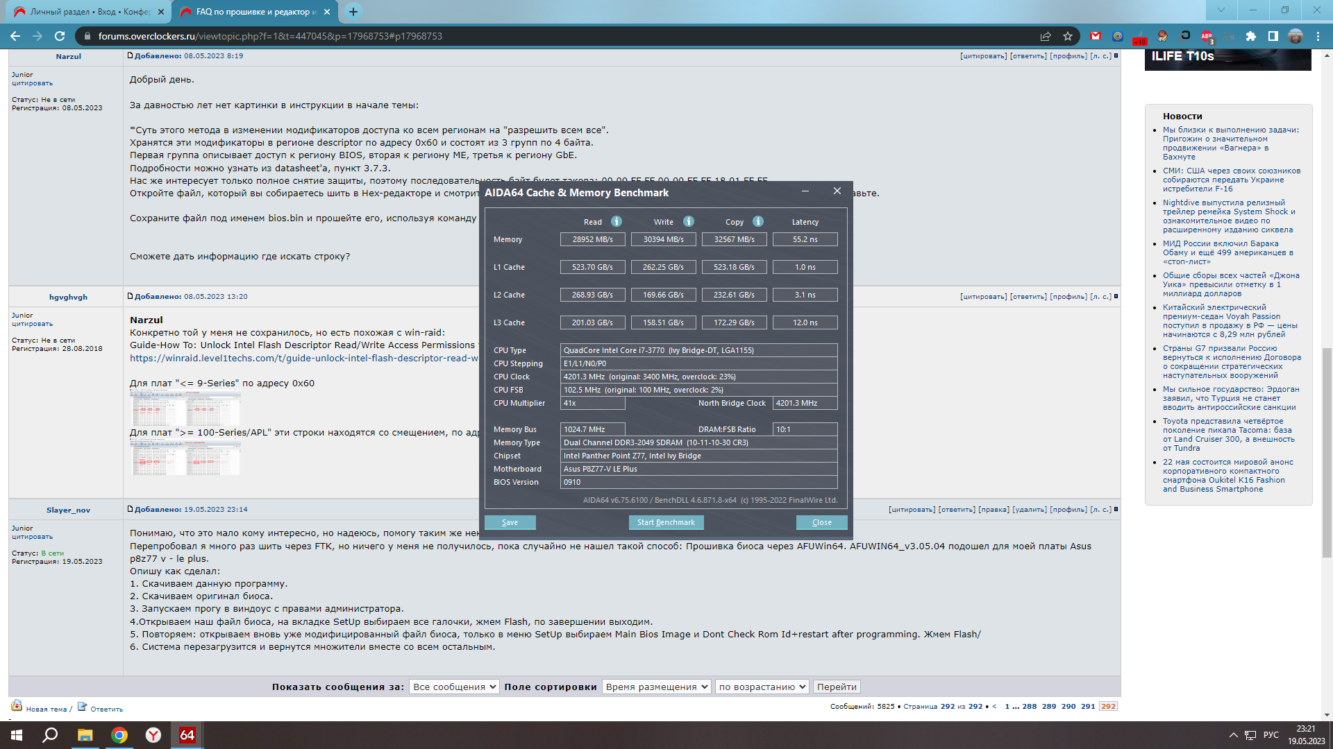

Понимаю, что это мало кому интересно, но надеюсь, помогу таким же некрофилам, как я.

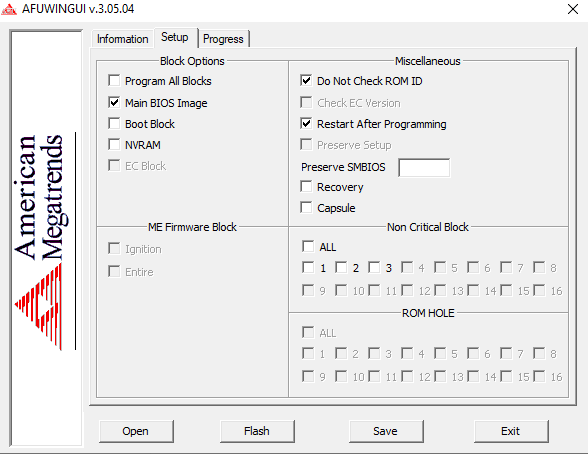

Перепробовал я много раз шить через FTK, но ничего у меня не получилось, пока случайно не нашел такой способ: Прошивка биоса через AFUWin64. AFUWIN64_v3.05.04 подошел для моей платы Asus p8z77 v - le plus.
Опишу как сделал:
1. Скачиваем данную программу.
2. Скачиваем оригинал биоса.
3. Запускаем прогу в виндоус с правами администратора.
4.Открываем наш файл биоса, на вкладке SetUp выбираем все галочки, жмем Flash, по завершении выходим.
Безымянный1.png [ 22.07 КБ | Просмотров: 11895 ]
5. Повторяем: открываем вновь уже модифицированный файл биоса, только в меню SetUp выбираем Main Bios Image и Dont Check Rom Id+restart after programming. Жмем Flash/
Безымянный2.png [ 21.68 КБ | Просмотров: 11895 ]
6. Система перезагрузится и вернутся множители вместе со всем остальным.
Безымянный.png [ 398.44 КБ | Просмотров: 11897 ]

Помню хотел откатить BIOS на старую версию, на плате Asus H270-Plus, т.к. не получалось обычными способами, из инструкции от платы. Даже написал в ТП Asus, они ответили что иногда специально делают защиту от возврата на предыдущую версию BIOS, т.к. в новой версии там какие-то важные изменения, ну типа добавлена поддержка новых процессоров, устройств. Спросил можно ли какой-нибудь программой из под windows поставить старую версию BIOS, ответили что возврат на старую версию возможен программатором.
Вот, ну я через AFUWin все-таки попробовал записать старую версию BIOS, не помню уже какие галочки (настройки) ставил в программе, но в результате, стирание прошло успешно, а вот при записи BIOS была ошибка при записи Boot Block. После перезагрузки получил "кирпич" комп не загружался, на экране высвечивалось " - ". Т.е. нельзя было даже зайти в BIOS, или запустить восстановление через ASUS CrashFree BIOS с прилагаемого к плате dvd-диска, или с флешки.
А программатором CH341A, с зажимом (прищепкой) SOIC8 SOP8 DIP8, успешно получилось записать старую версию BIOS, ну или делать восстановление, правда для этого нужен еще один ПК, или ноутбук.
Не знаю, может не ту версию AFUWin использовал или не те настройки выбрал. Хорошо что программатор CH341A с прищепкой недорого стоят, перезаписывать BIOS было интересно, не сложно :) .

hgvghvgh,
Честно, у меня наобум получилось. Мне покоя не давало то, что исчезли множители и перестал работать XMP профиль, т .е. любые манипуляции с процессором и ОЗУ стали недоступны. Всё остальное перепробовал, не получилось. А тут быстро и легко. AFUWin, как понял, в зависимости от версии мат платы надо подбирать, но надо читать.

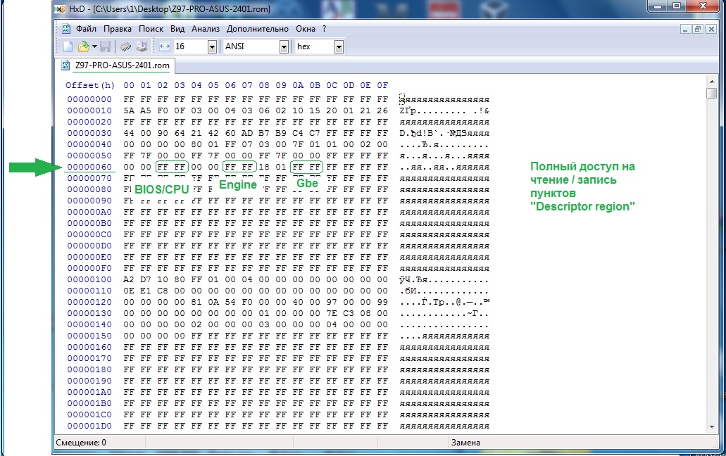

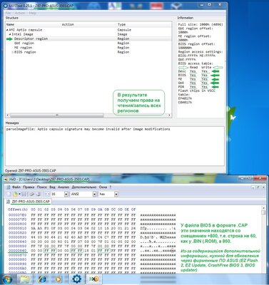

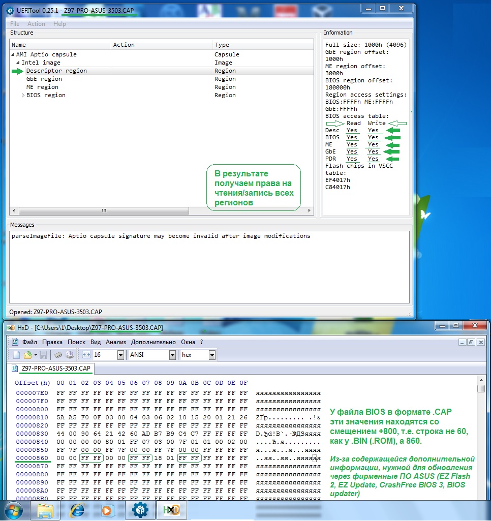

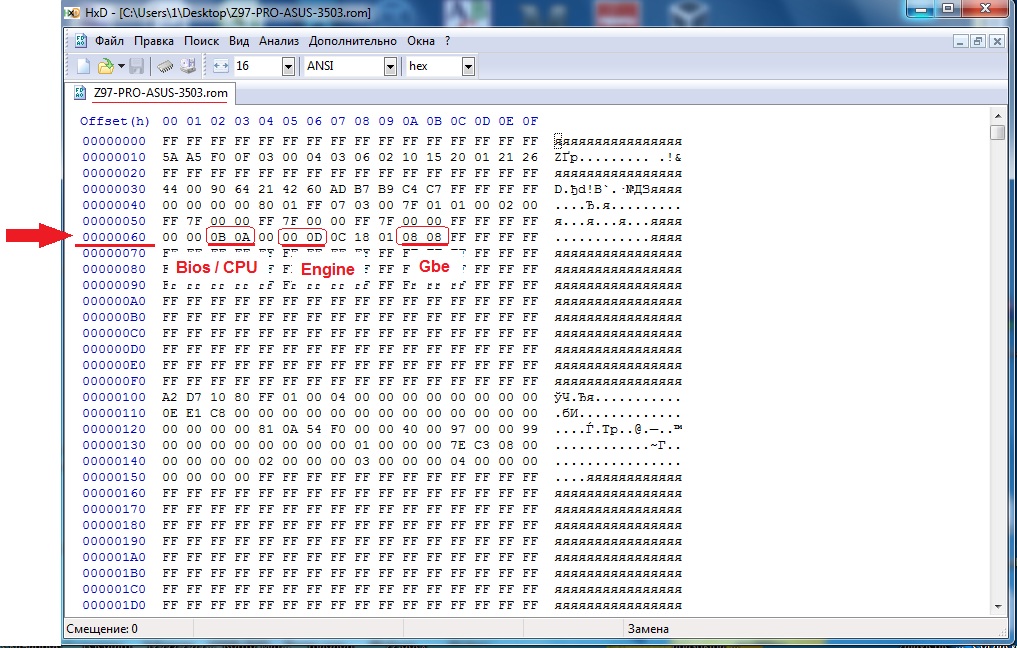

Так оно и есть, но как написано выше, показано как снять защиту, картинка с https://winraid.level1techs.com/t/guide-unlock-intel-flash-descriptor-read-write-access-permissions-for-spi-servicing/32449/1.

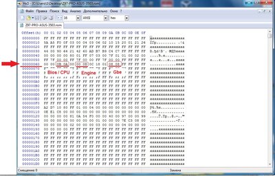

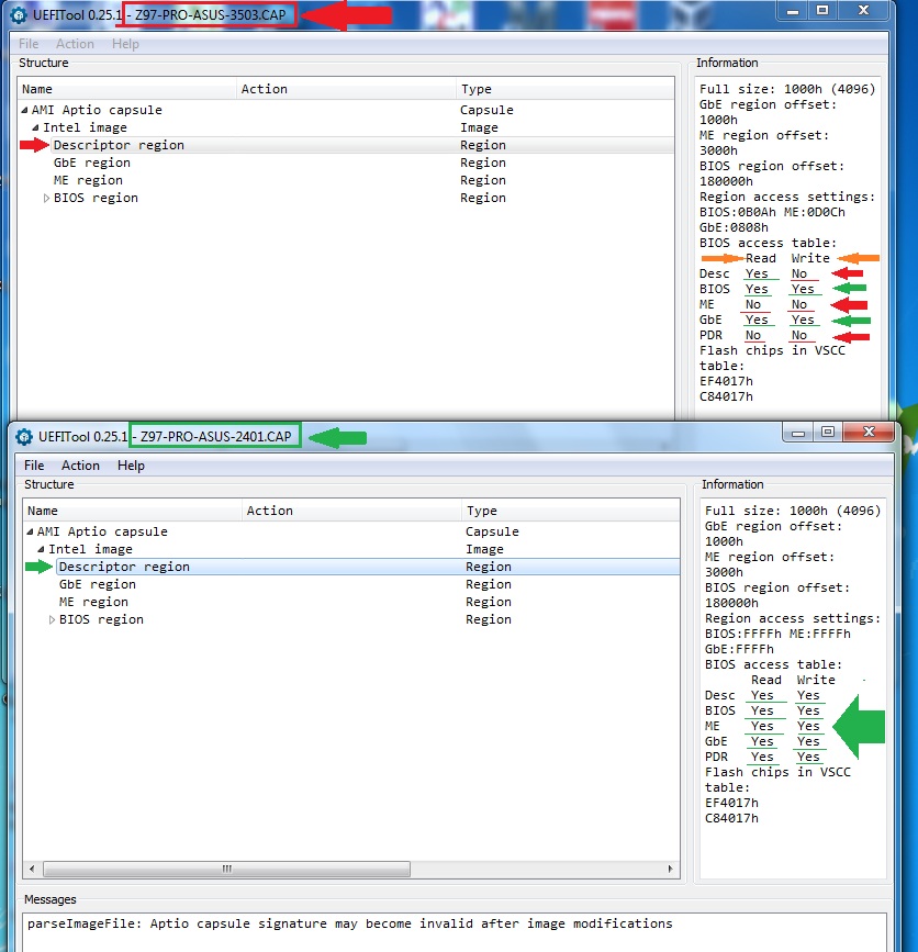

Открываем версии BIOS платы Z97-PRO : 3503 от 2018/04/26, и для сравнения версию 2401 от 2015/05/27, в программе UEFITool.
#77 #77 #77
Заходим в Descriptor region и видим что у версии 3503 есть ограничения на чтение/запись некоторых пунктов, точнее Desc, ME, PDR, для сравнения у версии 2401 такие ограничения не стоят, есть доступ на чтение /запись всех регионов. Это означает, что после обновления на версию 3503 вернуться на версию 2401 не получится, т.к. уже права будут закрыты, производитель искусственно сделал ограничения (ему виднее зачем).
Но, для разбирающихся людей, вернуться можно, отредактировав в Hex-редактотре (HxD) права доступа, или уж точно при помощи программатора (с прищепкой), предварительно сделав из файла .CAP -> .bin (.Rom) в UEFITOOL или CAP to bin.
HxD2.jpg [ 293.85 КБ | Просмотров: 10739 ]
HxD.jpg [ 316.27 КБ | Просмотров: 10739 ]
uefi.jpg [ 187.27 КБ | Просмотров: 10739 ]

Michael_Code писал(а):
так изначально у Асуса в дескрипторе все регионы R/W
Все регионы R/W что? Смотрите картинку в UEFITool, там справа BIOS access table, пункты Desc, BIOS, ME, GbE, PDR, и столбцы Read, Write, в которых могут быть значения "Yes", "No". И в разных версиях BIOS эти значения могут быть разными, производители могут менять эти значения (права), если захотят.
а когда используешь их тулзы, они меняют уровень доступа к регионам.
Это заложено в самой версии BIOS, а не в способе обновления (EZ Flash 2(3), EZ Update, CashFree Bios 3, BIOS Updater). Хотя программатором с прищепкой можно записать все (любые значения). То есть вот открыл я в HEX-редакторе версию 3503 (с ограничениями от производителя), поменял значения(как в инструкции, на картинке), и UEFITool уже показывает и в этой версии, что права на чтение/запись появились для всех пунктов. Кстати, у файла BIOS в формате .CAP эти значения находятся со смещением +800, т.е. строка не 60, как у .BIN(.Rom), а 860. Из-за содержащейся дополнительной информации, нужной для обновления через фирменное ПО Asus (EZ Flash 2(3), EZ Update, CashFree Bios 3, BIOS Updater).
HxD+UEFITool.jpg [ 329.15 КБ | Просмотров: 10669 ]

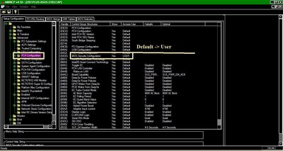

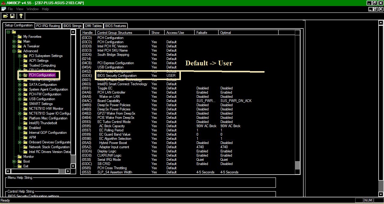

ЭлектроПозитив там, вроде, в этом поколении, надо прошить BIOS без локов, старый какой-нибудь (посмотреть какой без локов, я так понимаю можно), а затем уже прошивать новый со снятыми локами.
Прога для снятия локов, если мне не изменяет память, допустим эта: AMIBCP4.55.0070.
В своём поколении я уже пользуюсь этим - подойдёт ли этот метод - не помню, возможно.
Unlock Menu ''BIOS Security Configuration'' - Only AMI Aptio 4.jpg [ 264.89 КБ | Просмотров: 9427 ]
