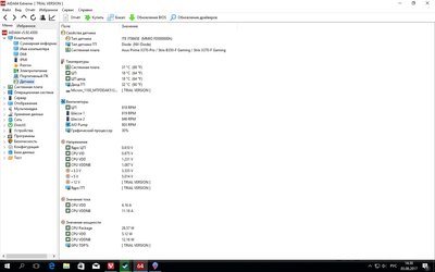

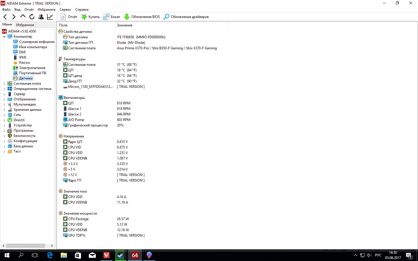

здесь писали про некорректное отображение температур r7 1700 без х на asus strix x370-f вот мой скрин для сравнения
Тоже самое... ждем информацию по этому поводу. Я написал в тех поддержку и русскую и забугор, пока не ответили.

UPDATE: Информация для всех владельцев МП asus strix x370-f Gaming и процессора 1700 без X, а так же для лиц кто столкнулся с проблемой неправильного отображения температур при использовании на этой МП но с другими процами. (пришел ответ от ASUS)
Цитата:
Уважаемый пользователь продукции ASUS,
Нам изветсна данная прроблема и RD-инженеры уже работают над решением совместно с инженерами AMD, поскольку причина в программном коде процессора - AGESA.
Следите за обновлениями на сайте ASUS.
Использование системы в текущем виде не несет за собой каких-то негативных последствий, Вы можете продолжать ее использование как обычно до момента релиза соответствующего фикса.

Только что ответили, значит есть надежда ждать фикса, раз сказали что об этой проблеме известно (иначе было бы странно если бы не знали). Чуть выдохнул :super: Правда у меня другие проблемы вырисовывались, грешу на БП (aerocool Kcas 600w) при использовании либо под нагрузкой либо в простое могу получить краш системы, в играх часто артифачит и краш. Эта проблема была ещё на предыдущей матери, поэтому думаю что БП срочно нужно сменить (12-ная линия просаживается до v11.5, а в простое вообще v12.00 никогда не бывает)
Асус накасячил и переводит стрелки на амд, на другой плате, msi, с этой же агесой у r7 1700 ни каких проблем с отображением температуры нет
Всякое бывает, я не думаю что это повод для хейта. Лишь бы исправили, новый продукт как никак (но получить баг из коробки не приятно).
