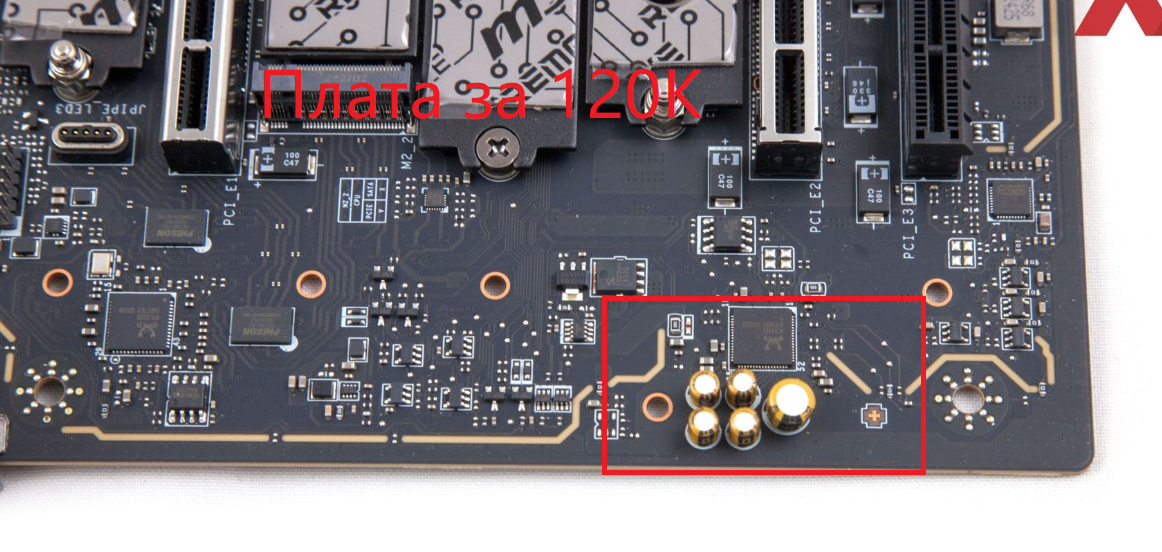

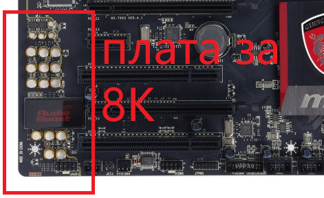

Че то делать не чего было, решил ради интереса посмотреть обзор MEG X870E GODLIKE, смотрю фотки платы и тут мне попадается фото звукового тракта этой платы, мамка за 120к с такой убогой реализаций :angry: :angry: :angry: За что просят 100-120К? За название God like? :D
2.png [ 220.98 КБ | Просмотров: 2133 ]
1.png [ 1.04 МБ | Просмотров: 2133 ]
Я геймер на 60 Гц.)))
Ну купи ещё внешнюю за 50к. Раз на мп 120 нашёл - значит бабки не вопрос
