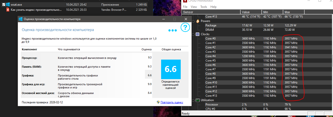

Приветствую Всех. Это ошибка программы монитора или прикол какой-то в тесте производительности, делаю редко, но только счаз заметил:
Снимок_E5_2697_v3.PNG [ 109.46 КБ | Просмотров: 1302 ]
Вы для начала сами себе на вопрос ответьте, какой буст при использовании одного ядра.
