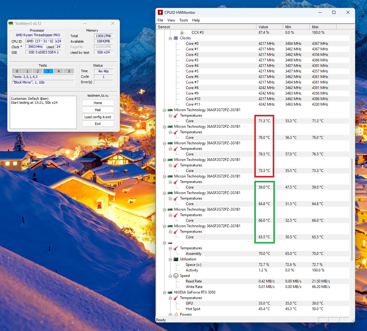

Регистрация: 25.11.2020
KUTSCHER писал(а):
Фризмоды, термопрокладки - объясните нерадивому - зачем?
см. скриншот, одел фризмоды на 4 планки (другие 4 без фризмодов) и запустил виндовый TestMem5 на 5 мин, дальше прогревать не стал, выключил, но до 80 оно прогревалось у меня раньше
freezemode.jpg [ 430.95 КБ | Просмотров: 908 ]
а вообще это спортивный интерес конечно же, у меня для этого TR Pro есть более новая память, не Micron 2133 2015 года, а самсунг 3200 2021 года, ей фризмоды не нужны, она и до 50 не прогревается
Asus X99-Deluxe | Intel® Confidential QK3S@4.2GHz | Micron 128GB ECC
ASRock X99 Taichi | Intel® Confidential QLPM (E5-2699Av4 QS) | Samsung 128GB ECC
