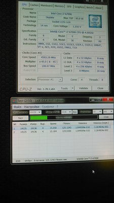

чо то как то мало жрет , это нормально вообще ?
KIMG0016[1].jpg [ 2.37 МБ | Просмотров: 1566 ]
Регистрация: 25.10.2016
Фото: 64
Хассан Это говорит о том что процессор удачный и "гонимый". Вы попробуйте задачи в LinX выставить на All. Возможно жрать будет больше.
а что так мало памяти? 2 гб что ли?
