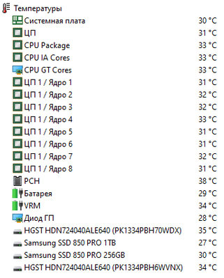

salomonfr писал(а):
Подскажите, правда что на ROG STRIX Z370-F GAMING нет температурного VRM датчика?
У меня плата ASUS ROG STRIX Z390-E GAMING. AIDA64 Extreme Edition v5.99.4992 Beta показывает температуру VRM:

salomonfr писал(а):
Подскажите, правда что на ROG STRIX Z370-F GAMING нет температурного VRM датчика? Разогнал 8700k до 5гц на 1.285, но радиатор на врм дико горячий и писк есть, coil whine :/
У меня этот датчик пропадает,если процессор разогнан через мануал режим,но когда врубаю оффсет,то датчик с температурой VRM начинает отображаться,такие дела.К слову в линксе на 4.7ггц врм до 106-108 градусов греется.
Еще бы он не был горячим, мать шлак

Регистрация: 23.11.2017
broxxa а где смотрите? Я снял разгон у меня все равно нигде нет этого датчика.
i7-8700k@5/1.34v; ASUS ROG Z370-F; HyperX 2x8@3200; GTX 1080@2150; SSD EVO 960 250GB; Corsair TX 650M; TT Core P3; EK 140 D5 PWM; EK-Velocity;
Регистрация: 14.02.2011
Откуда: Kaliningrad
Фото: 32
У данных материнок не VRM датчика. Даже на HERO нету(по крайней мере на 10 не было)

salomonfr писал(а):
И как это можно объяснить?
Он им не нужен, так как материнка не оверклокерская и контролить там нечего. Это супер офисная мать +-. Система питания не рассчитана на разгон 8700к и 9900к тем более. Там или 3 или 4 фазы на проц всего. и то не 60А а 40А вроде бы. Нужно уточнять.
На херо есть но не на всех.
Тебе уже объяснили

lexa писал(а):
В голове походу тоже шлак. Купить топовый проц, что бы гнать его до 5Ггц на материнке на сдачу.
Самый простой способ проверить есть ли датчик vrm - зайти в биосе в раздел мониторинга температур , если он там есть - то он и в винде должен быть. Я когда после 8350к воткнул 8700к он у меня в виде пропал , переустановил и все ок было.
эээ--оёй вот только не надо тут вот этого безобразие :D моя X HERO тоже без термодатчика на контролере ASP1400BT -- работала с процом 8700к разогнаным до 4900 (пока я его не убил при скальпе)) линксы правда не гонял ! только тест аиды )) в играх требовательных по 6 часов залипал ! максимум что намерил перометром 61 градус-- и то на дроселях! радиаторы и под ними вообще около 50-ти + -) офисная мать за 20к - ну вы даёте :roll:( на X Apex точно такие же мосфеты что и на моей ! - тоже скажите офисная )

wertulll писал(а):
моя X HERO
Я на Херо 10 гонял 9900к по линксам - до 65 грелась мать(все фазы и т.д. у тебя теормопары и прочие приблуды есть
