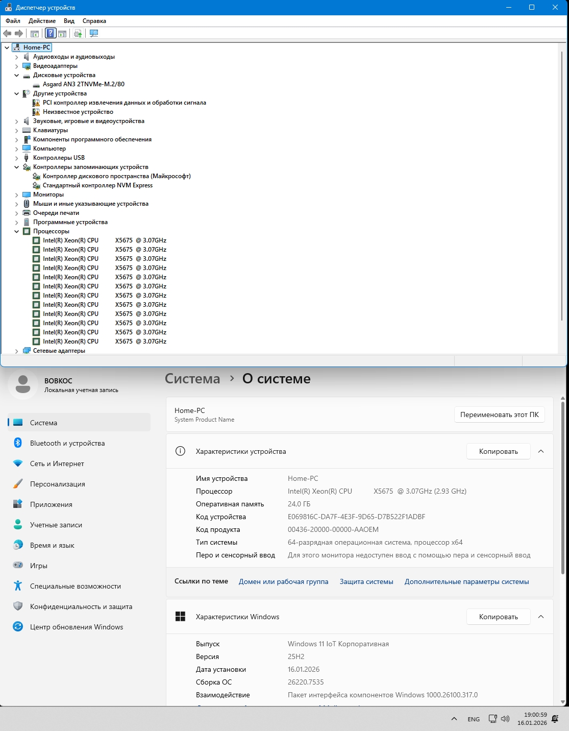

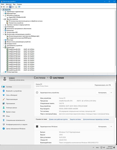

скорее всего ты прав ... ибо, вот запустил(установленные ранее на другом компе) Версия: Dev prog_build: 27938.1 / и ешё 24H2 26200.5622/ , только благодаря поддержке в Биосе ASUS ExpressGate (SSD)= если её отключить, то винда уже не грузится.
1/ Пытался установить с нуля 26H1 + 1tb, пока безуспешно= устанавливается но после перезагрузки не видит загрузчика винды = надо разбираться
2/ Установить с нуля 25H2 + 2tb , всё норм↓
win25H2.jpg [ 402.12 КБ | Просмотров: 4965 ]
Zonder1981 писал(а):
или что там?
да пока выходит что без темы с ASUS ExpressGate (SSD) ничего не работает(а раньше помнится работало). походу он а ля clover работает.
а так:
2tb разбит на 2 диска(340под win + 1560), а 1tb цельный
форматил их в бытность(1tb как раз при установке винды на 1366) потом чисто винду поверх устанавливал поновей(уже вне 1366) платформы.
образ брал win11.26220.7535.OneSmiLe писал ultraiso метод записи USB-HDD(не+)

ну по началу так и было= оба диска были с других систем(в CSM режиме установленной виндой), а до этого они и 1366 видали с чутка старее версиями винд
