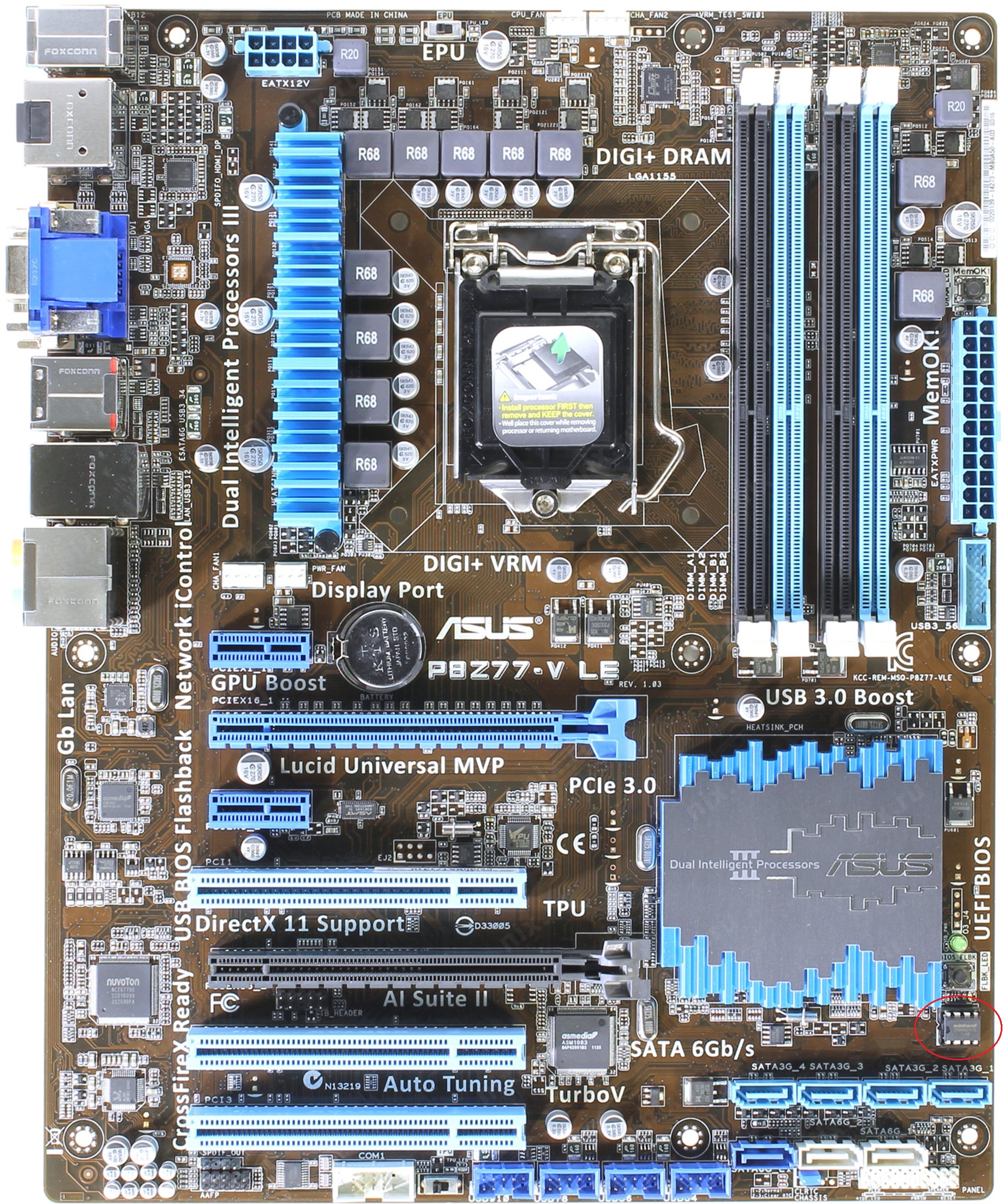

А какая точно модель? Там просто, у некоторых плат этой серии микросхема BIOS вынимается из кроватки, т.е. даже прищепка не нужна, и паять не надо. Просто скачать BIOS с оф. сайта, из .CAP сделать .BIN или .ROM, аккуратно вытащить микросхему из кроватки, вставить в программатор, записать, и вернуть на место. Понадобится программатор и другой комп (или ноутбук).

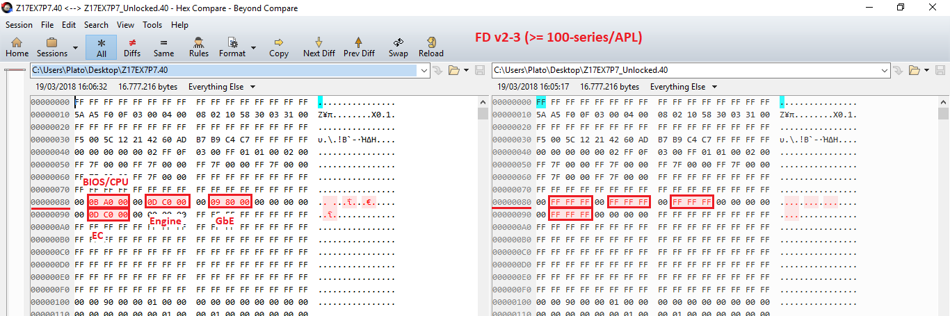

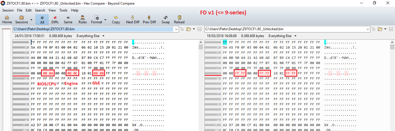

п."8. Снятие защиты от прошивки всех регионов BIOS'а."
8.1. Аппаратное снятие защиты
8.2. Изменение последовательности region lock в регионе descriptor
Плюс с win-raind для плат <=9 series, >=100 series:
#77 #77
