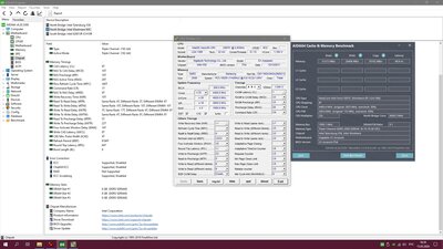

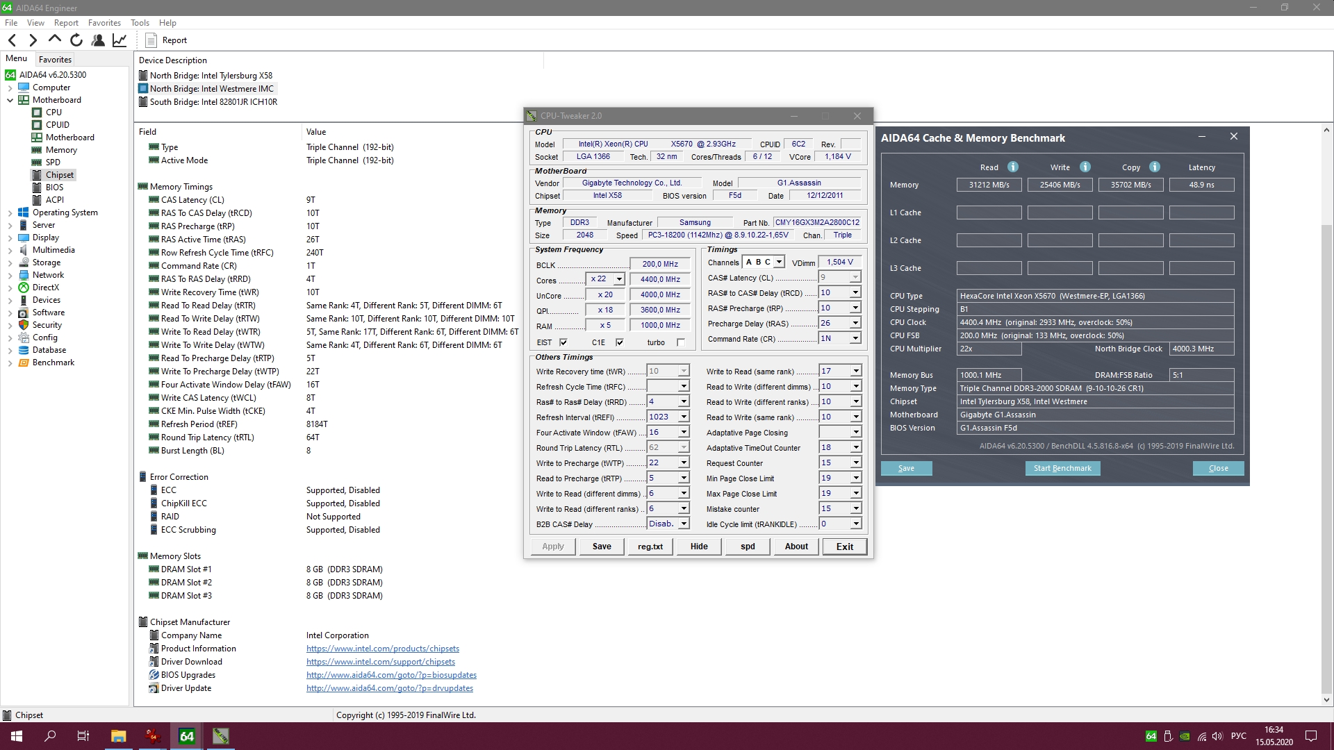

она зависит от частоты КП ака uncore(при 4000мгц=25000↓)
2ECC+1noECC_N2.jpg [ 778.93 КБ | Просмотров: 2230 ]
VAGUR писал(а):
не зависит от частоты памяти?
считай нет
Регистрация: 08.03.2008
BOBKOC писал(а):
считай нет
Ок. понял, анкор, 4000 = 25000
