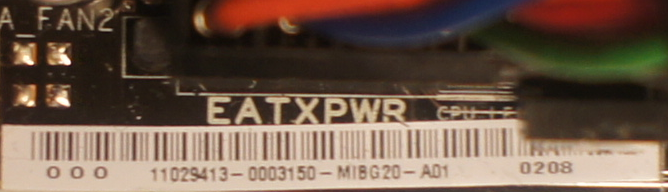

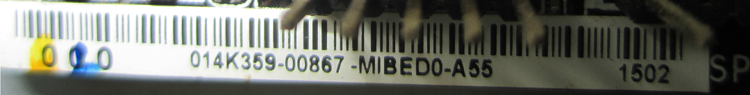

Цитата:
Motherboard Serial Number (MBSN) - серийный номер материнской платы. Имеется в BIOS'е и на наклейке со штрихкодом.
Наклейка эта бывает нескольких видов, и отличается количеством значащих символов.
Это наклейка с P67 Sabertooth, на ней 12 значащих символов. Первые три символа MBSN плат на P67/Z68 с такими наклейками - всегда MT7. На платах Z77 также попадаются MG7.
Таким образом, MBSN этой платы MT7014K35900867. Знак "-" при заполнении поля MBSN не учитывается.
Это наклейка с Maximus IV Gene-Z, на ней 15 значащих символов. Именно они и есть MBSN.
Таким образом, MBSN этой платы 110294130003150. Знак "-" при заполнении поля MBSN не учитывается.

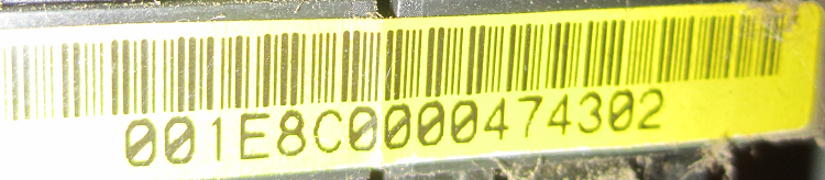

Наклейка с ключом DTS выглядит так:
Цитата:
Наклейка с MAC-адресом выглядит так:
Похоже на фотографии наклейка с MAC-адресом на разъеме питания (EATXPWR) 24pin, там он тоже 12-ти значный.

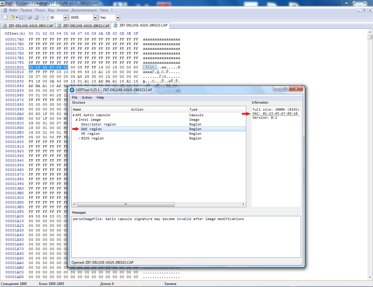

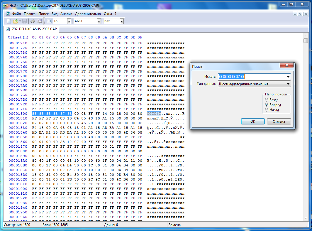

Если записывать программатором, то им можно записать все подряд, обойтись без цифровой подписи.
Я так понял у этой платы, мак адрес "88:88:88:88:87:88" находится в строке 1800. Может так, вручную попробовать изменить, или тоже цифровая подпись снимется?

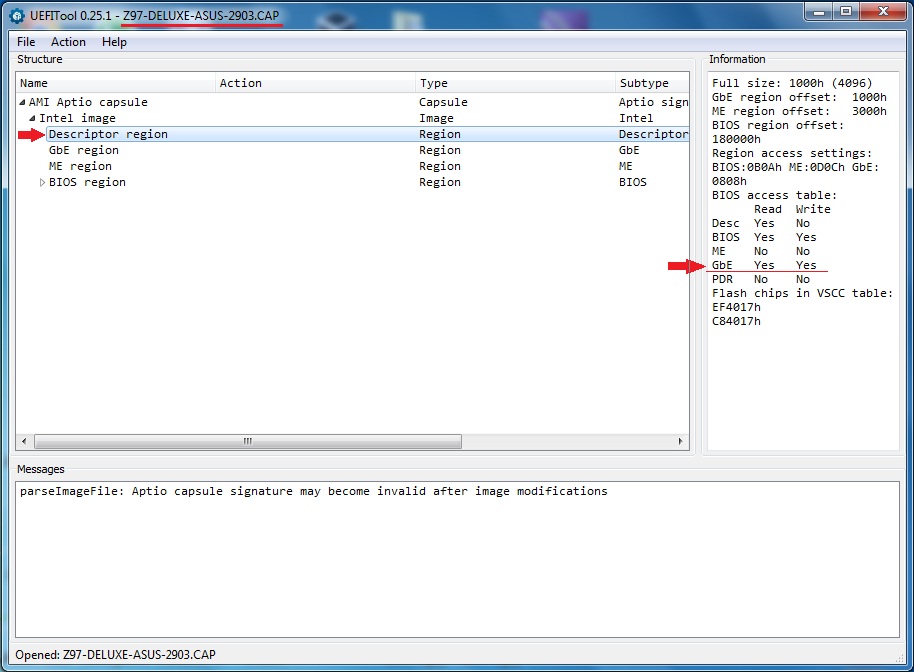

Цифровая подпись нужна чтоб обновить способами из инструкции?
#77 #77 #77
UEFITool 0.25.1 показывает что у версии BIOS 2903 платы Z97-DELUXE есть разрешение на запись и чтения GbE.
Вообще, спросите в теме Модификация UEFI BIOS. Софт для работы., как добавить MAC-адрес в BIOS, наверно можно через FTK, и даже из windows.

Цитата:
серийник сбился на плате, сейчас показывает МВ-1234567890.
у меня тоже так показывает, т.к. просто использовал BIOS с оф. сайта, данные платы не переносил, и это не мешает плате нормально работать. Я даже больше скажу, когда отдавал плату по гарантии в магазин (крупный сетевой), для восстановления BIOS, они перепаяли микросхему на новую (сняли фирмы winbond, поставили фирму MXIC), данные с наклеек тоже не вводили, и тоже в программе показывал серийный номер МВ-1234567890.
Потом купил программатор с прищепкой, просто уже из интереса, чтобы понять можно ли было восстановить не выпаивая микросхему, оказалось можно.
Ну а у тех плат, у которых микросхемы BIOS не припаяны, а просто вынимаются и также просто вставляются на место, типа той же ASUS Z97-Deluxe, и проблем то с записью микросхемы немного, хоть вытаскивай микросхему, записывай на флешку BIOS и с этим уже обращаться к тому у кого есть программатор, просить записать, на рынок, в сервис какой-нибудь. Программатор стоит рублей 300-400 (прищепка столько же, если нужна) поэтому проще купить программатор и самому записать, но это если есть на чем (ПК, ноутбук), или просить знакомых, или искать ПК.
Если на плате есть USB BIOS Flashback, то можно с ним поиграться, заодно потом расскажете, что он может и не может.

п.с. Сомневаюсь что этот ME нужен, особенно когда он уже есть в BIOS, а хотите более новую версию. Тем более если нужна новая версия ME, можно тогда сначала обновить BIOS рекомендованными производителем способами, ну и смотреть в BIOS-UEFI во вкладке MAIN пункт ME Version, какую версию показывает.
Цитата:
не перешьется регион, поверх защиты Descriptor region?
Честно говоря не знаю, может и без снятия защиты Descriptor region, то, что нужно запишется.
