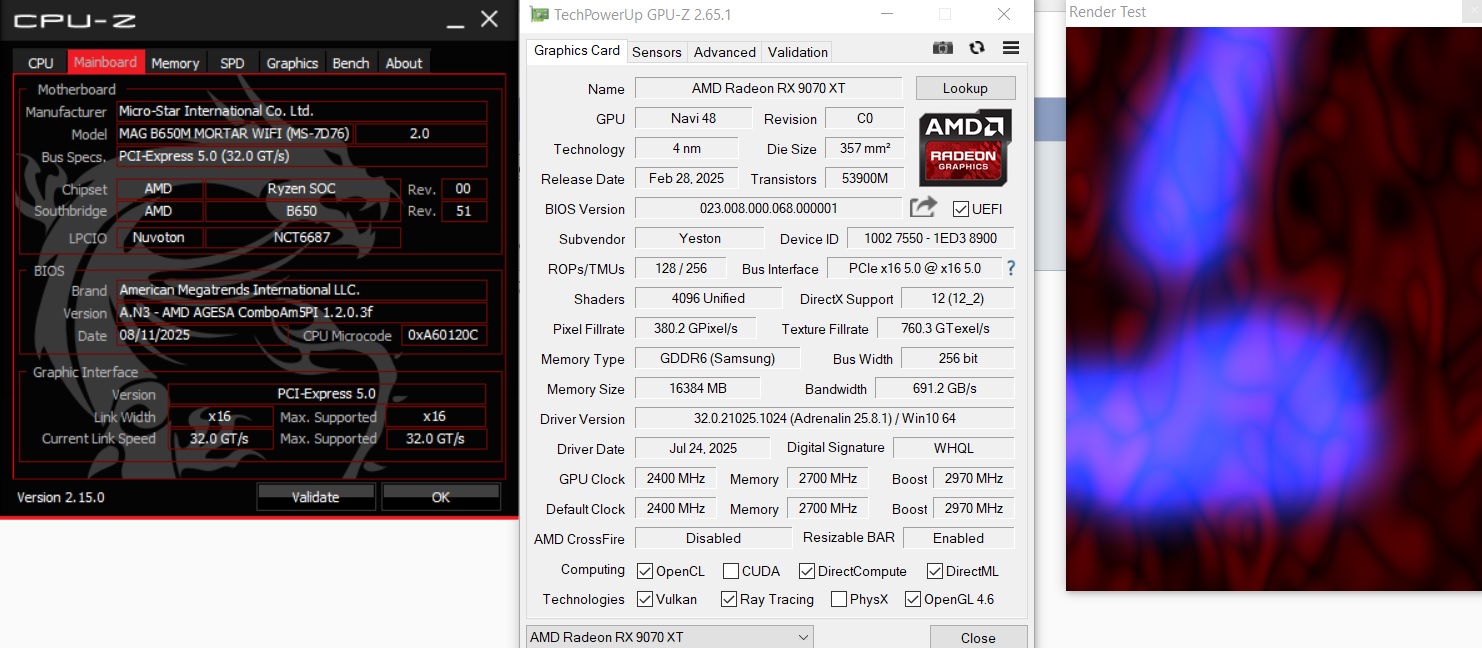

Alexshanghai писал(а):
только что бы можно было использовать nvme на 5.0 или есть еще какие то плюшки?
Не nvme 5.0, a PCIe x16 5.0 под видюху. Больши ни для чего
->->-Z-O-V-<-<-
Регистрация: 14.12.2013
Откуда: СПБ
Фото: 40
так pcie 5.0 и на обычных работает. получается вообще нет разницы только цена выше?
Так это пока, плюс м.2_5.0 от проца на 650Е еще есть. Гигабиты в новых биосах порезали псие до 4.0, остальные вместе с выходом новых процев под ам5 тоже могут. Тем более, амд официально перестала 650 чипсет делать. Плюс м.2_5 от проца на обычных 650 чикнуть до 4.0(где есть 5.0), чтоб жизнь медом не казалась.

Получается, материнки на B650 поддерживают pci-e 5.0 x16, хотя везде указано 4.0? Вообще случайно об этом узнал, на авто в биосе работает в режиме 4.0, 5.0 нужно включать вручную.
Регистрация: 30.04.2013
это давно известно,на усмотрение производителя
