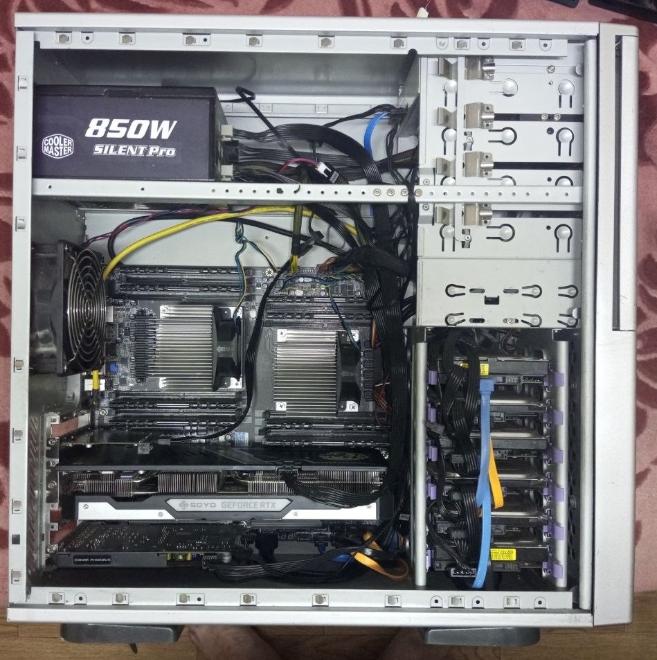

Привет, товарищи. А кто сравнивал 2697aV4 и 2689v4? Интересно потребление в большой нагрузке (допустим стресс тест). Насколько больше "хавает" по датчик 2689v4? Я так понимаю 2697aV4 больше 130-140Вт раскочегарить нереал. А что с 2689v4? Хочу на него заменить, но боюсь за VRM на X10X99-16D. И что по регулировке кулеров на этой плате? Через ipmitool нереал никак?

Lubitel 32 писал(а):
Был бы я в такой ситуации заменил бы кулер ЦП
Сперва надо рассмотреть решетку на тыловой вертушке. И если там не проволочная - выкусить кусачками и присобачить проволочную для динамиков, если хочется эстетики.
И башню второго ЦПУ (ближнюю к решетке) - развернуть на выдув прямо в заднюю вертушку. Да и переднюю бы. Что за мода такая пошла распологать поток вертикально на глухих корпусах. Теплый воздух так уходит к бп и греет всё вокруг рециркулируясь, а не наружу сразу покидая корпус через вертушку.
У меня в TT Armor пара IH-4800 (узкая башная 14см, на цпу1 вертушка 12см-1шт, на спу2 вертушка 14 см-1шт) стоят последовательно и дуют назад на вертушку тыловую корпуса, на 2696v4 с потреблением под 160вт на каждом, и выше 70С температура не ходит при майнинге летом. Зимой так не выше 60-65С. Это при 1000-1200 оборотах на вертушке.
Потому что воздух надо дуть наружу! И решетка должна быть продуваемой пустой дыркой, а не штампованым г-ном с сопротивлением как у забитого мешка пылесоса.
Да, воздух на выдуве у меня - градусов 60. При этом сам корпус - еле теплый. Потому что поток идет через сетчатую морду и никакой рециркуляции - сразу на выдув.
Сверху снизу тоже все глухое как у него, тк корпус 2010 года динозавр.

aoxoa1, вот вроде как раньше у тебя были адекватные комменты, но сейчас что-то летом припекло.
Я изначально задал вопрос про градусы на процах и охлад. Потом решил поменять охлад на проверить (а не так было изначально).
Потом посмотри на фото и на то, какой вентилятор стоит на выдув: FFC1212DE-sp09. И на то, что писал клиент: стояла пара 2696v3 и было холодно. И до последнего времени с 2697Av4 было вроде как нормально.
Сегодня попробую вернуть 2696v3. Проверю на другой матери 2697Av4. Но нужно начать с 2620v3. Что-то мне кажется, что БП по одной из линий +12 не вывозит т.к. таким горячим он не был.
Ps: мне не нравится многое в показометрах. И даже не нравится то, что одна палка себя кажет не как все.
Ладно, сделаю всё. Поменяю. Испытаю и расскажу.
X10X99-16D + 2xE5-2697Av4 + 8x32=256Gb DDR4-2400 + RTX3060 12Gb
X99-F8D-plus + 2xE5-2696v3 + 8х16=128Gb DDR4-2133 + RTX 2060S 8Gb
(и не только...)

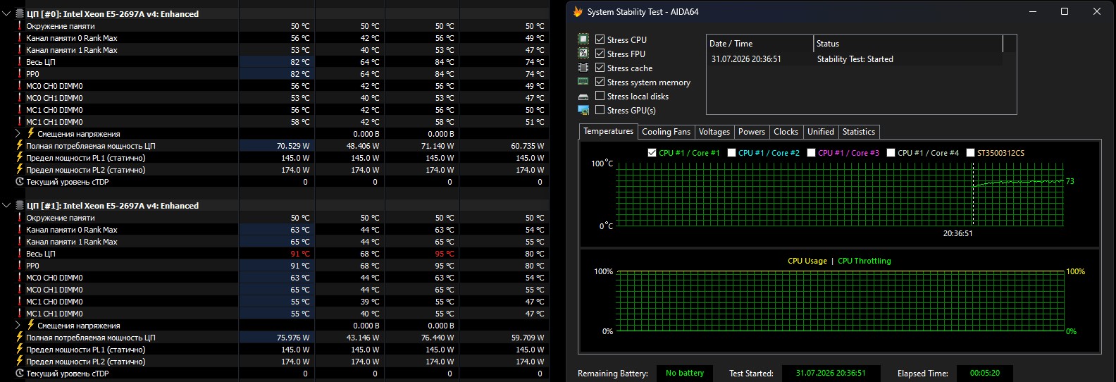

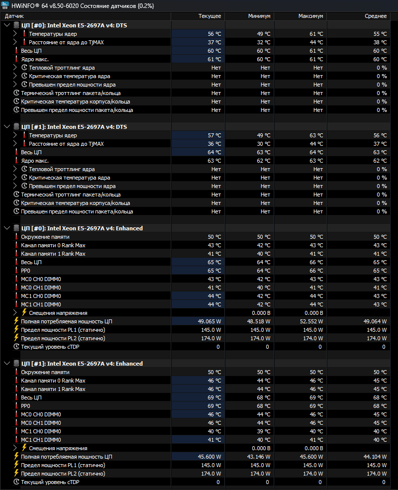

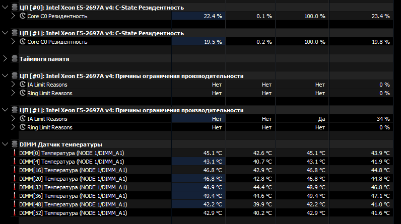

Спасибо всем за помощь, за советы решётку заднюю выпилить (шутка).
Поменял процы местами, поставил интелловские люминовые кульки от 1366 и на оборотах 8200 вышло такое.
photo_2026-07-31_20-25-01.jpg [ 319.65 КБ | Просмотров: 43 ]
Screenshot_807.png [ 83.86 КБ | Просмотров: 43 ]
Screenshot_808.png [ 40.26 КБ | Просмотров: 43 ]
В тесте Аиды.
Screenshot_809.png [ 78.05 КБ | Просмотров: 43 ]
Помимаю, что один в другого дует, а из-за этого и такое, но хотелось посмотреть и на БП - греется или нет.
Но теперь мне думается другое, что 1 проц угорал из-за видюхи.
Замазка оконная жиденькая была когда в первый раз менял кульки.
Нужно думать.
