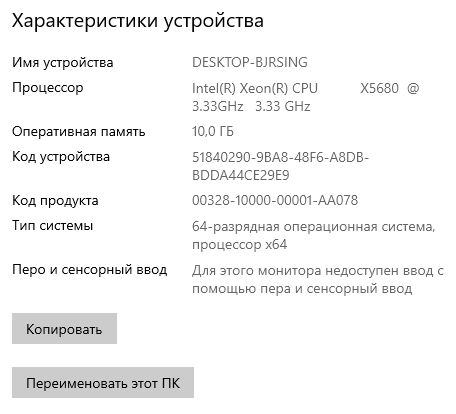

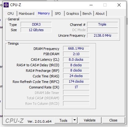

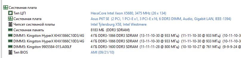

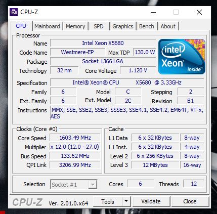

Система видит всегда меньше, чем физически стоит в разъемах на материнской плате.
На материнке 2х4 Гб Кингстон Хайпер: CPU-Z определяет 8 Гб, Аида видит что в системе 2х4, но пишет что "системная память 4 Гб", в "свойствах компьютера" тоже 4 Гб.
Когда на материнке 3х4 (две из них Кингстон Хайпер и еще одна Кингстон): CPU-Z определяет 12 Гб, Аида видит что в системе 3х4, но пишет что "системная память 8 Гб", в "свойствах компьютера" тоже 8 Гб.
До этого все эти плашки определялись правильно (до замены процессора).
Что сделать чтобы было соответствие? Настройки БИОС я не сбрасывал. Может с этого начать?
ну и биос то понятно сбрось на всякий, + ASUS на Intel X58 (все модификации) #17752479
Регистрация: 09.04.2008
Это первое ,что нужно сделать.У меня при разгоне тоже начинали пропадать модули в биос и системы.Выставлял напряжение на память и пробовал разные частоты памяти и тайминги.Методом проб ,подобрал ,и система видит все двенадцать гигов оперативки.Хотя они у меня все практически одинаковые Корсары ,планки по два гига.Asus P6T Deluxe V2 +Corsair XMS3 CM3X2G1333C9 4*2048 + Corsair XMS3 CMX4GX3M2A1600C9 2*2048
