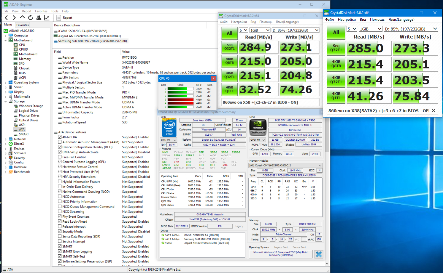

Вообще есть рекомендация не пользоваться марвеловским контроллером, родной сата2 быстрее во всех случаях, кроме последовательной записи/чтения, да и там он не особо уступает.
Регистрация: 30.03.2017
Откуда: Москва/Вешняки
Фото: 11
ansqie писал(а):
есть рекомендация
ещё есть такое
X5670@4.41@3.99@2100(24Gb=3x8_2R) win10_1809(775)+860evo+SATA2+860evo on X58 +[с3-с6-с7 in BIOS - ONvsOFF].jpg
X5670@4.41@3.99@2100(24Gb=3x8_2R) win10_1809(775)+860evo+SATA2+860evo on X58 +[с3-с6-с7 in BIOS - ONvsOFF].jpg [ 1.24 МБ | Просмотров: 7715 ]
Блин, е-сата мне бы желательно наличие, а то все 6 дырок стандартного заняты! Ну, почти :oops:
BOBKOC писал(а):
ещё есть такое
Не очень понял причём здесь скриншот, если мне е-сата желательно пользовать.
Ну а так РейдрЭкспресс повесил в PCI-E, но пока.. не пользуюсь :lol:

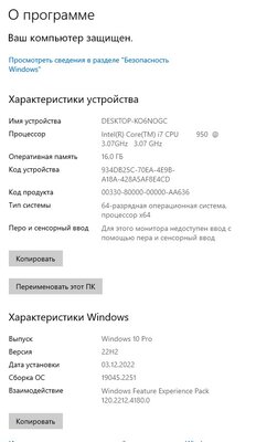

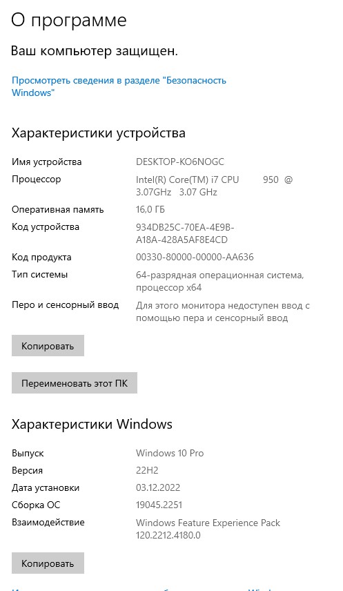

Регистрация: 01.12.2022
P6T WS Professional - есть опыть установки 10-ки?
зависает на логотипе и дальше не але.
Бивес самый последний, модифицированный: https://www.techpowerup.com/forums/thre ... ds.246101/
проц i7-950
Контр usb 2.0 и Intel VT-d - disabled
Сейчас стоит 8.1 для одного языка, попытка обновиться до 10-ки не прокатывает.
Скачивается, проверяется норм, а при установке на 71% - ошибка 0xc190011f
Фото: 11
С6 ещё отключить попробуй по аналогии Китайский LGA2011-3 (X99 Huananzhi, Jingsha, Aterminer, PLEXHD) #17009880
BOBKOC писал(а):
С6
Что это такое и где живет?
Фото: 11

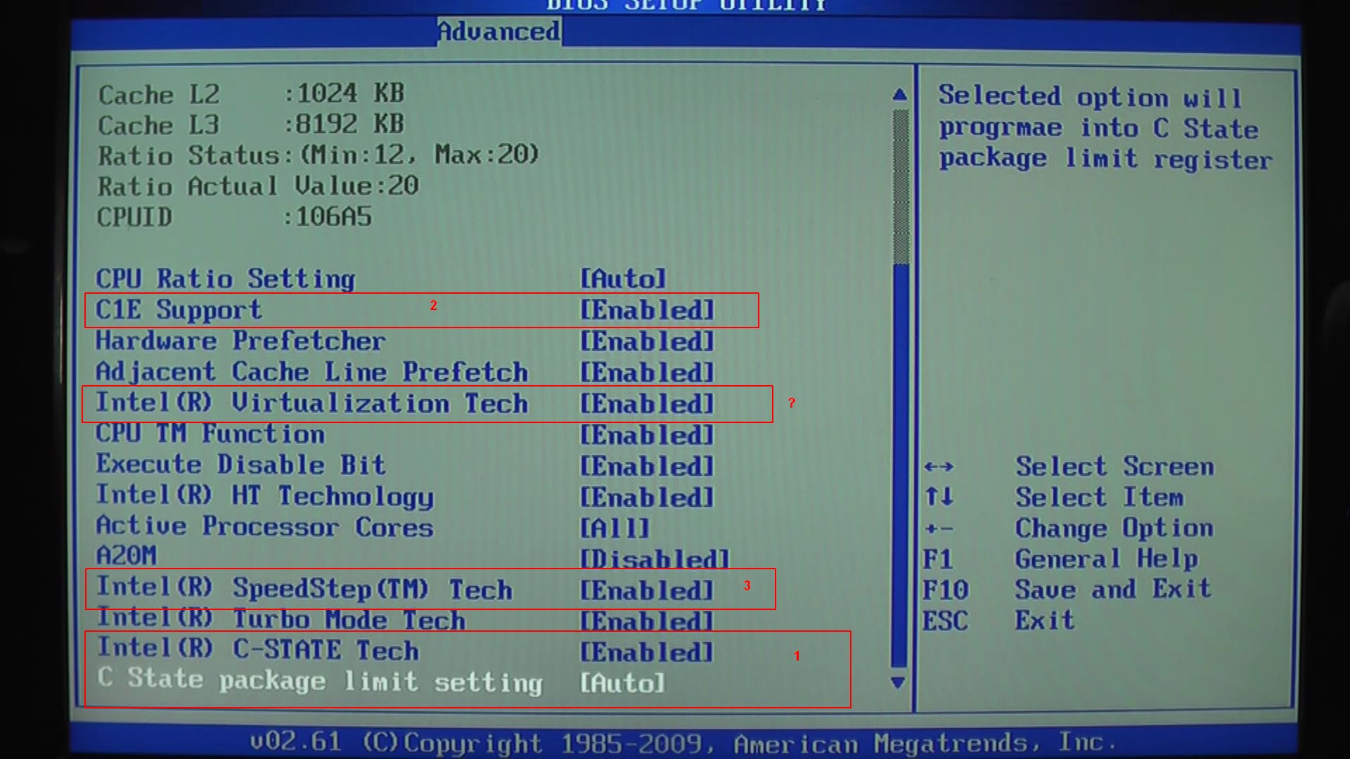

lshxbr писал(а):
где живет?
на 2:07 по идее вариации С-state/ в принципе можно их вырубить и поглядеть, также можешь поэкспериментить с виртуализацией и прочим(турбобустом например)
C-state.jpg [ 251.97 КБ | Просмотров: 7665 ]
Здорово. 1 пункт по умолчанию был вырублен.
Вырубил 2 и ? и установка 10-ки (какая то Windows 10 Pro version 1709 x64 MoverSoft 11.2017) из под 8.1 пошла как по маслу.
Дрова все воткнулись виндовые. NVIDIA GeForce GTX 1050 Ti переткнем на родные (ради нее собственно и зачесались рученки).
Остальное дело техники и метода тыка. Особенно про сборки и обновы посвежее.
Спасибо.
З.Ы. Теперь Версия ОС 10.0.19045.2251 (Win10 22H2 2022 Update). Полет нормальный :crazy_pilot: :gamer4: :beer:
