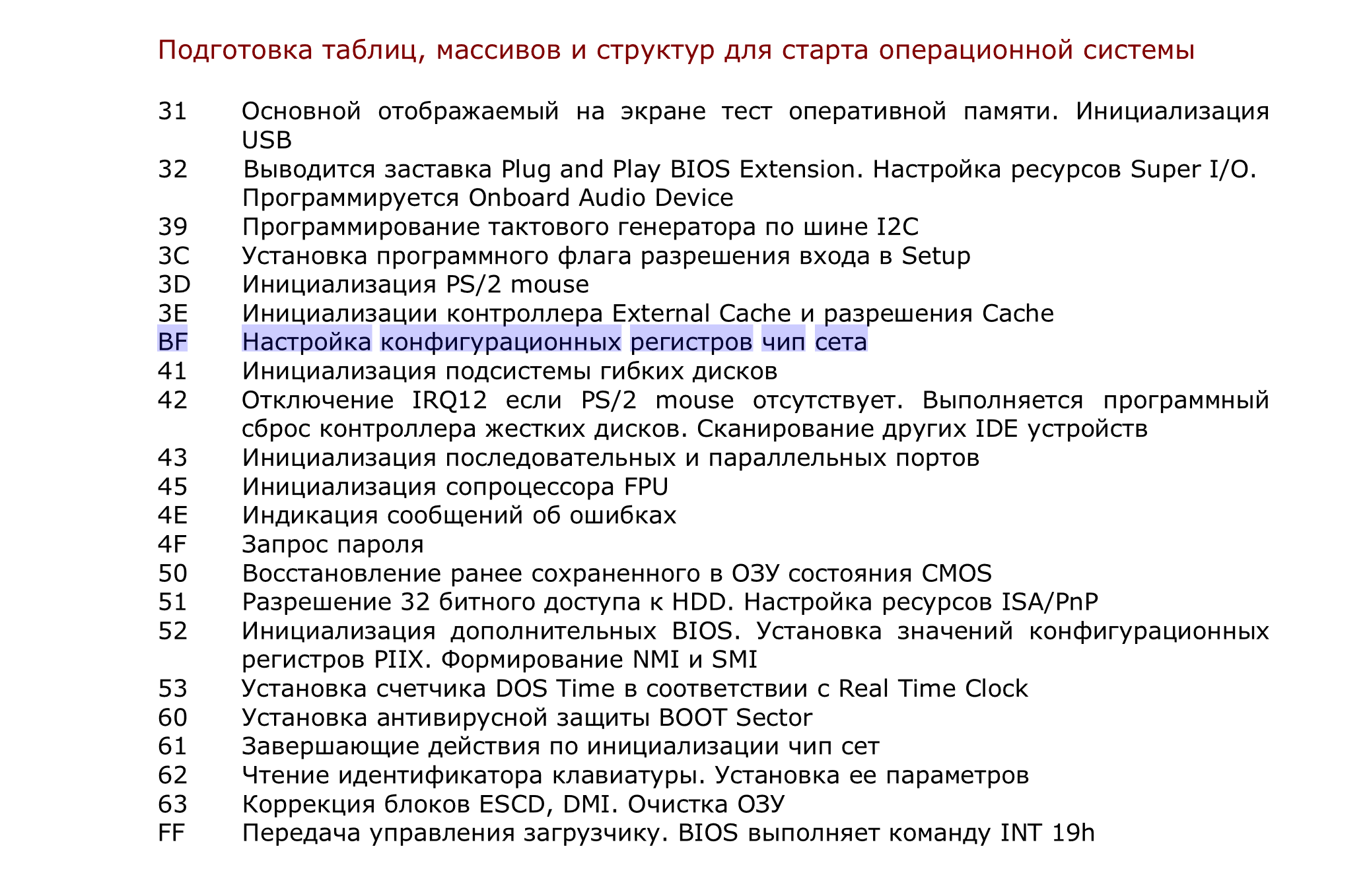

genius123 писал(а):
их нет все без звука
Тогда вот
1.PNG [ 269.49 КБ | Просмотров: 1155 ]
Регистрация: 20.12.2010
Фото: 199
genius123 BF и 6F обычно появляются при прохождении инициализации памяти, System Agent и прочих компонентов завязанных на контроллере памяти
