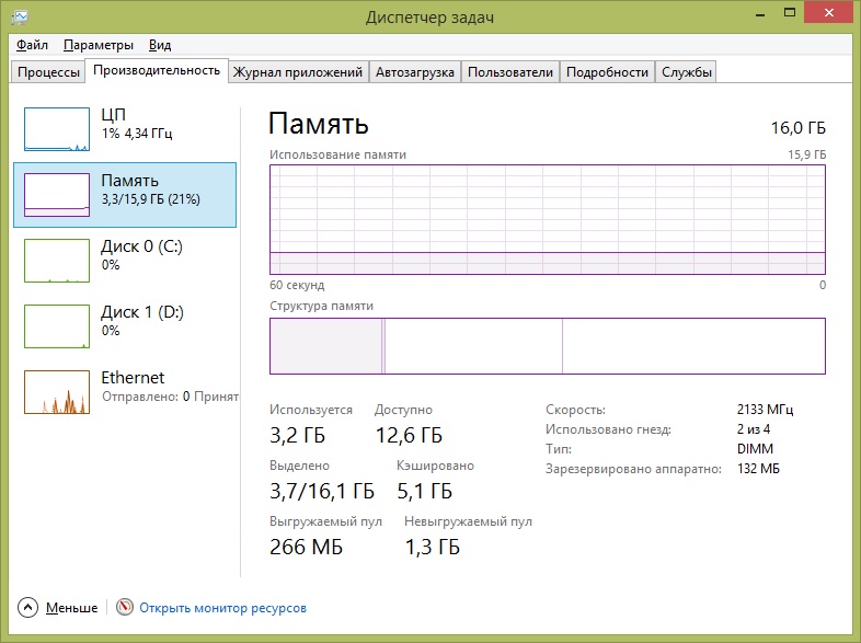

CHiCHo писал(а):
Я прошился на 3016. Разгон памяти перестал работать.
:beer: В общем, остаюсь на 1904.
Хотя, я поторопился. Поставил aida64, в ней все на месте, память на 2800 разогнана.
Смутило то, что в стандартном диспетчере стал показываться номинал 2133, а раньше показывал по фактической скорости.
aida-test.jpg [ 91.05 КБ | Просмотров: 1262 ]
taskman.jpg [ 105.52 КБ | Просмотров: 1262 ]
