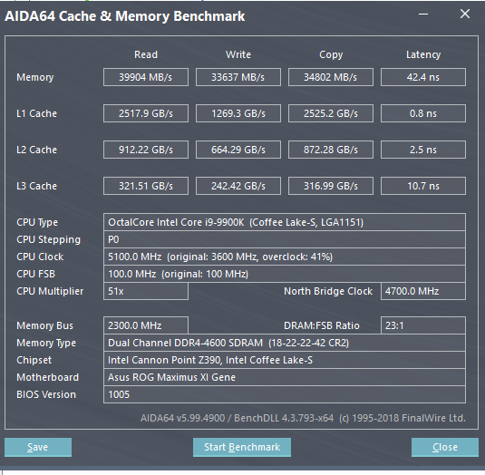

Моя продолжает быть в панике.. Память то завелась.. и вроде бы работает на 4600 при io 1.33 и sa 1.35.. Но результаты теста соответствуют стоку 2166..
234.png [ 163.77 КБ | Просмотров: 1004 ]
Может это из за режима максимум твик 2 в таймингах?
Скрин покажи со всеми таймингами из ASRock Timing Configurator и из MemTweakIt тоже.
И окно с таблицей напряжений из TurboV_Core и покумекаем что не так. :-)

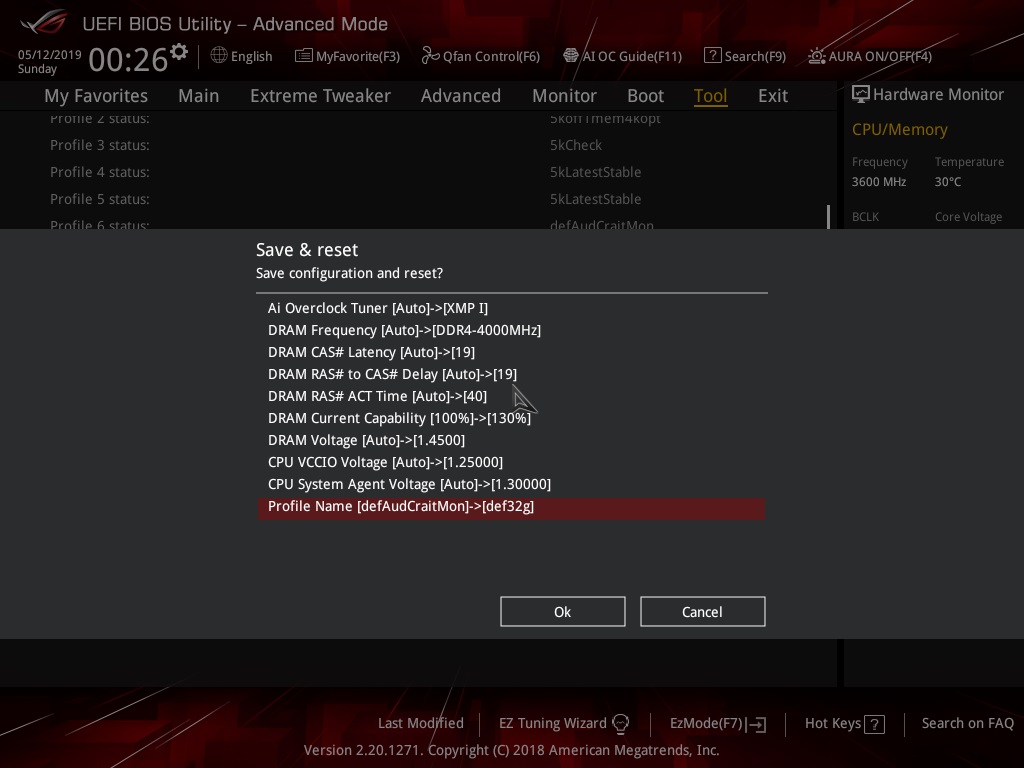

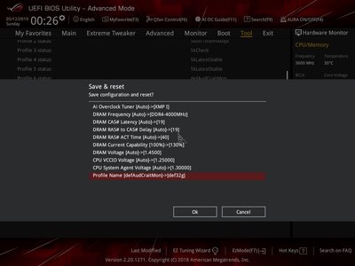

У меня такая проблема с комплектом G.Skill 2x16 F4-4000C19D-32GTZKK. На частоты-таймингах из профиля XMP (4000@19-19-19-39) система вроде стабильно - винда не вылетает, разные тесты, включая Memtest и TM5 проходят даже при многочасовых прогонах. Но при перезагрузке/холодном запуске система запускается через раз, спотыкаясь на POST. Пробовал играться с MCH Full Check, Fast Boot, напряжениями памяти, IO, SA - бестолку. При этом если система смогла запуститься, то в Windows она стабильна.
Таких проблем с комплектом 2х8 гб у меня не было.
Куда копать?
Настройки такие:
190512002630.jpg [ 122.86 КБ | Просмотров: 922 ]
Куда копать?
Настройки такие:
Попробуй еще немного вольтаж навалить на память. 1.47-1.5

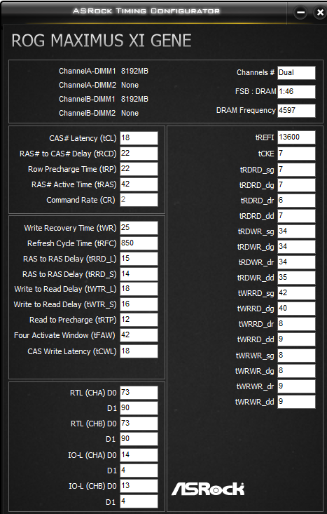

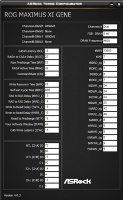

Регистрация: 11.09.2016
technikuswd писал(а):

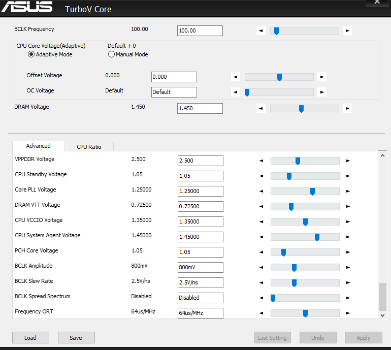

Сделай скрины именно на твоём xmp профиле(4600)!
555.png [ 212.2 КБ | Просмотров: 1907 ]
Стартует профиль XMP I только при установке в таймингах maximus tweak mode 2.. И в работе он нестабильный и при простой перезагрузке компа уже не стартует.
Ryzen 9 5950X/Crosshair VIII Dark Hero/Asus 3090 Strix/g.skill 32Gb 3800/ Water chiller
У тебя есть TurboV_Core , MemTweakIt, HWiNFO64 ?
Если есчё нет то установи и скрины их них сюда скинь, если у тебя стартует профиль то его просто нужно "до ума" довести (напряжения выставить как надо и пару тройку таймингов подправать, ну и для полной красоты RTL`s ) и всё будет тип топ. :-)
Отсюда https://www.file-upload.net/download-13482904/Z390.rar.html
скачиваешь "Z390.rar" архив
распаковываешь и устанавливаешь оттуда "TurboV Core v1.03.02"
Отсюда https://www.asus.com/us/Motherboards/ROG-MAXIMUS-XI-EXTREME/HelpDesk_Download/
скачиваешь и устанавливаешь из раздела "Utilities" прогу "Mem TweakIt V2.02.44"
Отюда https://www.hwinfo.com/version-history/
скачиваешь и устанавливаешь "HWiNFO v6.05, Build 3740"

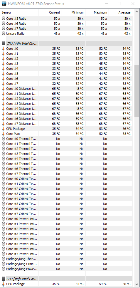

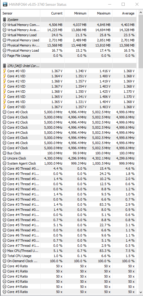

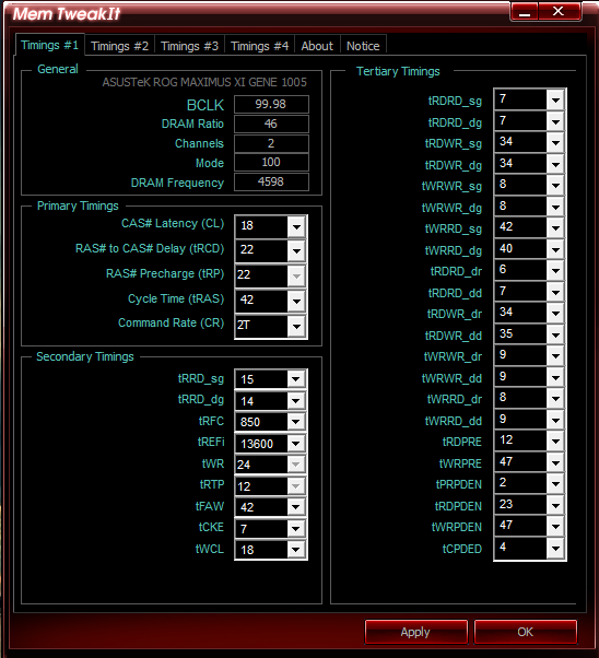

Он стартует только если выставлен режим твик 2 моде в настройках таймингов. Остальное по умолчанию.

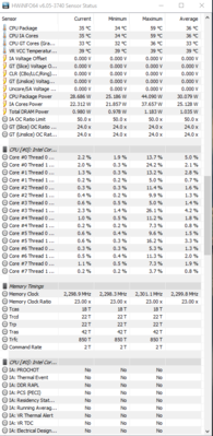

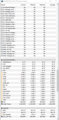

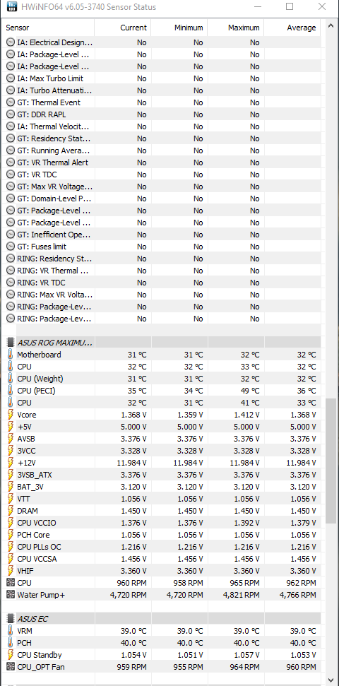

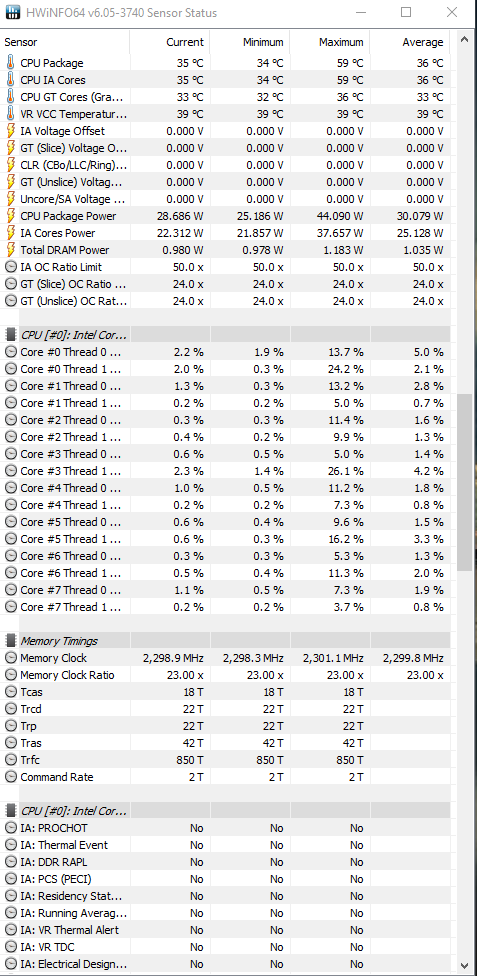

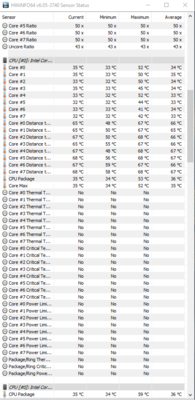

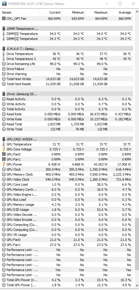

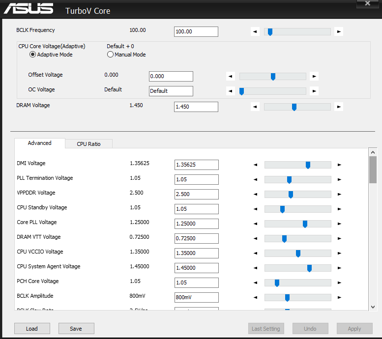

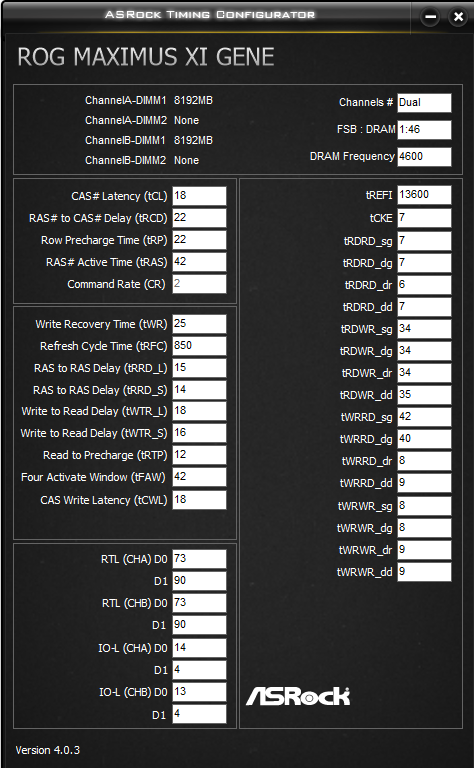

1.png [ 202.15 КБ | Просмотров: 1856 ]
2.png [ 40.07 КБ | Просмотров: 1856 ]
3.png [ 41.86 КБ | Просмотров: 1856 ]
4.png [ 59.83 КБ | Просмотров: 1856 ]
5.png [ 83.8 КБ | Просмотров: 1856 ]
Добавлено спустя 3 минуты 46 секунд:
Остальные
6.png [ 67.54 КБ | Просмотров: 1852 ]
7.png [ 73.61 КБ | Просмотров: 1852 ]
8.png [ 63.12 КБ | Просмотров: 1852 ]
9.png [ 71.44 КБ | Просмотров: 1852 ]
Регистрация: 07.06.2005
Откуда: Воронеж
technikuswd спасибо за скрин. С таймингами для ориентира.
Я может как-то не так разгоняю. Обычно начинаю с того, что выставляю напругу на памяти 1.5, io/sa 1.05/1.1, выставляю первички из xmp и частоту 3000. И шаг за шагом выставляю частоту выше. Найдя предел, пробую поднимать io/sa, пробую поднимать частоту еще. Потом пробую снижать первички, ища баланс задержки-частота. Потом вторички-третички-rtl.
Но с моим комплектом 2x16 этот способ не работает. Найдя более-менее стабильные частоты с первичками, при очередной перезагрузке-рестарте оно может не пройти POST, и даже снижение на 100-200-300мгц не всегда спасает. Olegdjus посоветовал выставить третички и rtl. Видимо, это нужно сделать в первую очередь, иначе стабильности не будет.
Я пока поставил rtl init, и худо-бедно память заработала 4000c19, но я продолжаю смотреть
