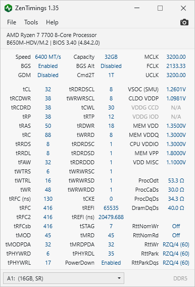

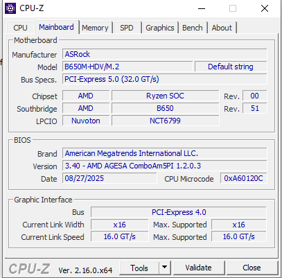

Уже выложили для некоторых по ссылке: https://www.asrock.com/support/index.asp?cat=BIOS
Настройки напряжений модулей памяти в BIOS версии 3.40 вернули на прежнее место, где они были до выхода 3.30. Для чего было в 3.30 переносить в другое место, а затем возвращать на прежнее место в 3.40 не понятно.
Обновил BIOS до версии 3.40 на ASRock B650M-HDV/M.2.
340.png [ 17.61 КБ | Просмотров: 1876 ]
MyTimings+.png [ 33.26 КБ | Просмотров: 1876 ]
Ryzen 7 9700X\ASRock B650M-HDV/M.2\KINGBANK 7200MHz 16GB*2\Samsung PM9A1 1TB\Super Flower Leadex Titanium 750W
